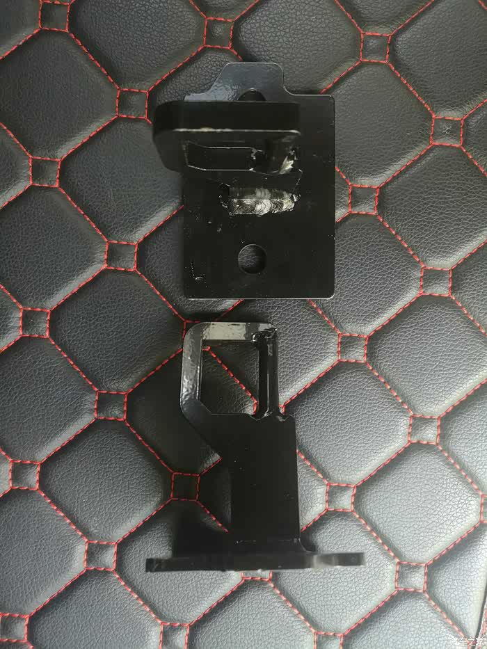

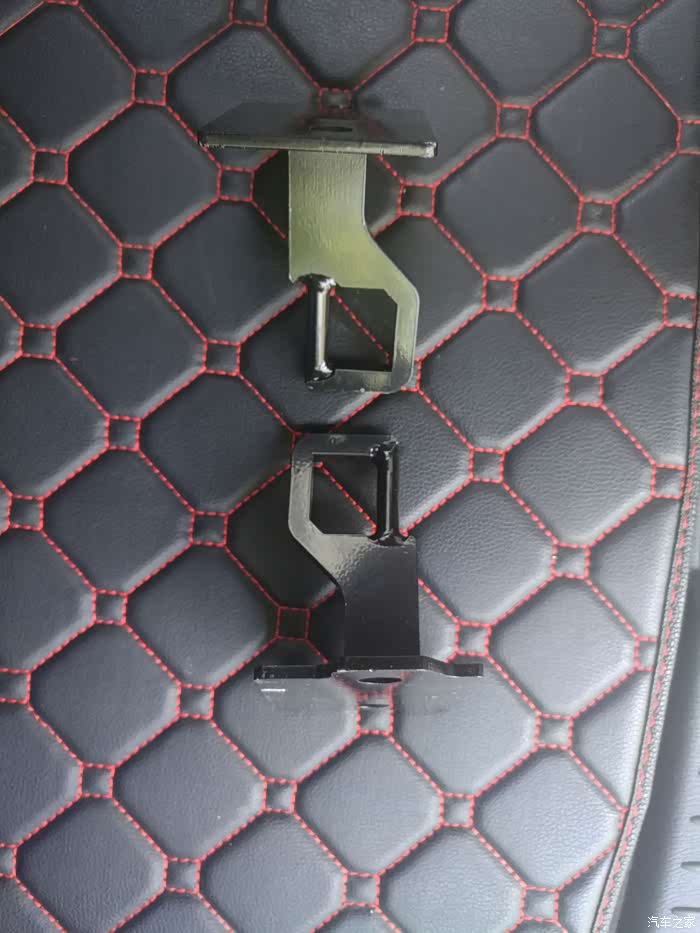

收到的改装卡子和准备的工具。套筒扳手两个,10号,14号,镙丝刀一把。

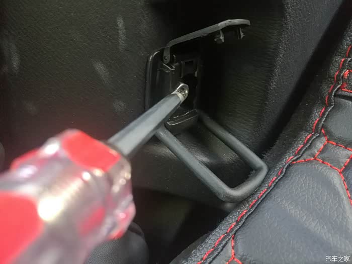

先拆下坐椅后面固定装饰板的镙钉,上面那颗在后窗帘合的里面,需要把后窗帘先取下,下面那颗把后坐椅翻倒后就在下面,但上面那个四方的环是干嘛用的一直没弄明白。

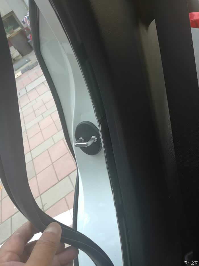

把密封胶条拽开,不用全拿下来。

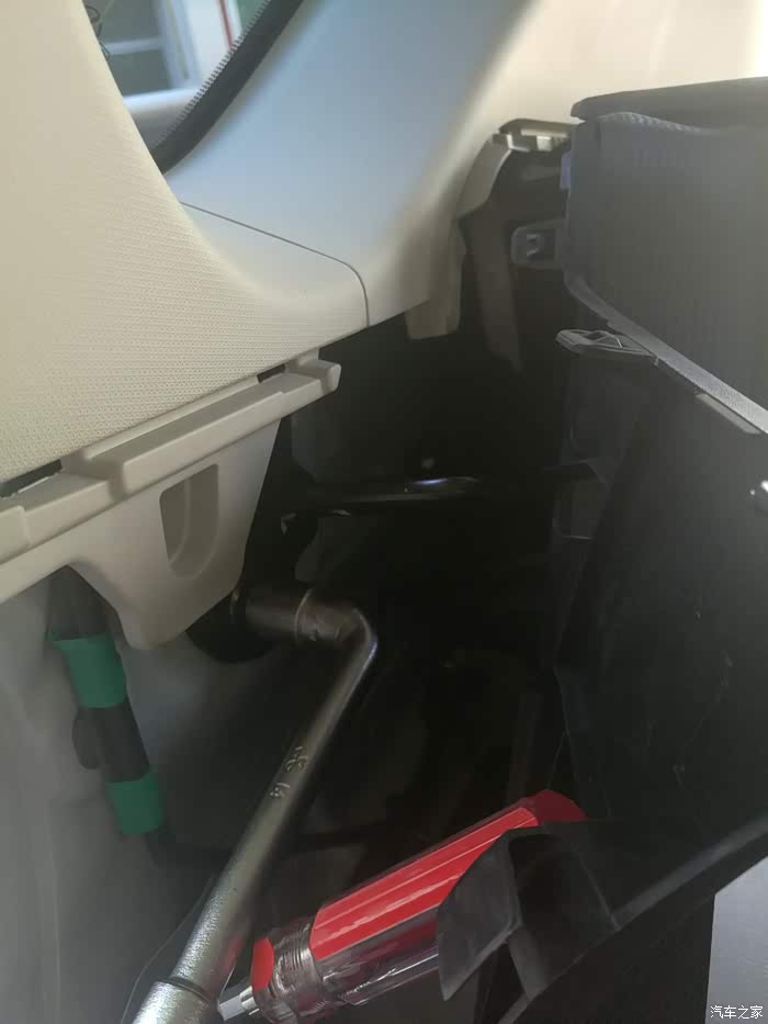

用那个像烟袋锅子一样的十四号套筒扳手去拧里面的两颗固定镙钉,这时候有几个问题要特别注意,一,一定要用那种烟袋锅子一样的套筒扳手,别的扳手不能用。二,一定要用质量好的,因为这两颗镙钉力度很大,质量不好的扳手容易拧滑。我就是因为先用的质量差的干了一半又去重新买了一个。

换下来原车的和马云家买来的对比一下子,感觉原车的很单薄的样子,把镙钉孔对齐在看卡位,确实向后移了很多。
