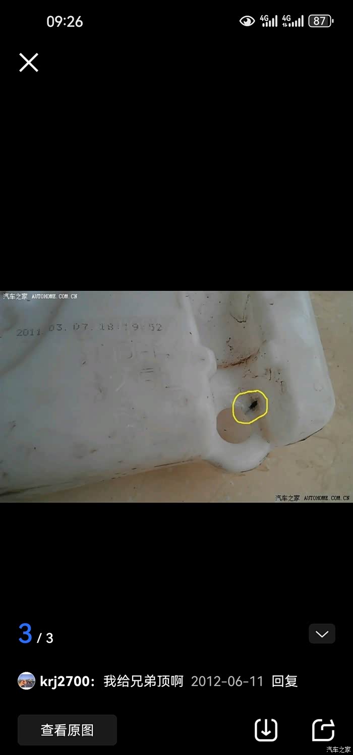

看论坛车友发贴说是电机那里有可漏。差不多吧。修车师傅也就简单给看了看。手上有新的水壶。看情况哪天叫师傅换上,或者不换,旧的凑副用。大不了少装点玻璃水每次
辽宁
2025-02-16 09:27:18
看论坛车友发帖都是这个地方漏
辽宁
2025-02-16 09:27:37
这个地方论坛车友说的
