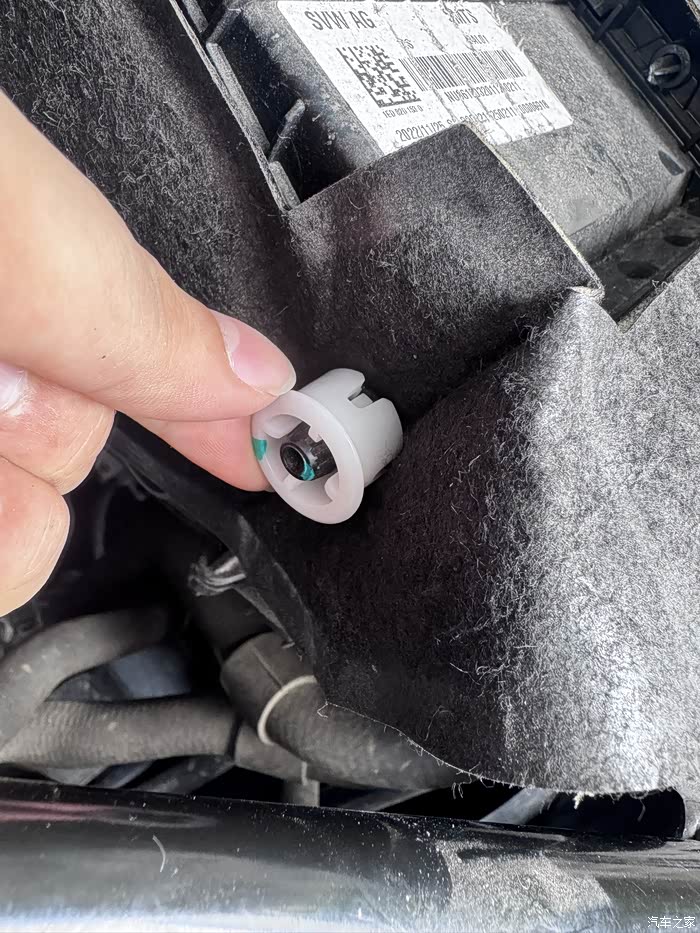

首先,打开车辆前机舱盖。在挡风玻璃下方,你会看到一个被黑色织布包裹的长方形格槽。这就是空调滤芯的“家”。在格槽左侧,有一个白色旋钮,这是固定织布的卡扣。用手轻轻一拧,就能将它取下。取下旋钮后,将织布向上翻起,就能看到空调滤芯的黑色塑料盖板。
这是打开机舱后,看见空调滤芯格槽的模样
这个固定的螺帽挺贵的,所以取得时候要注意,别掉到机舱里面就要损失一百了噢。
这个是用来固定这个纸布的,这块布坏了是没有更换的,一些车友的早就损坏了

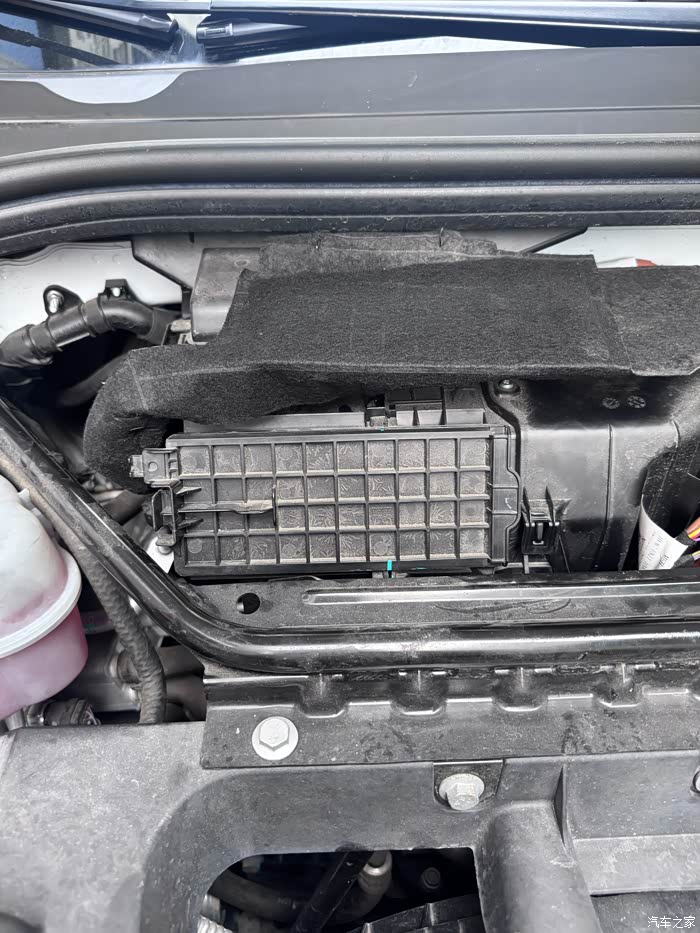

盖板被几个卡扣固定。这些卡扣设计得非常巧妙,只需用手轻轻抬起,就能轻松解开。解开所有卡扣后,就能打开盖板。
我的食指和中指与拇指协调合作,按压住这个卡扣后轻轻抬高,盖板就能很轻松取出来

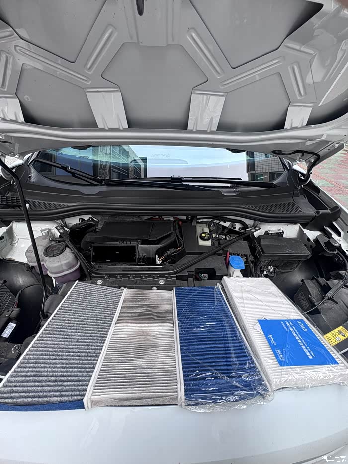

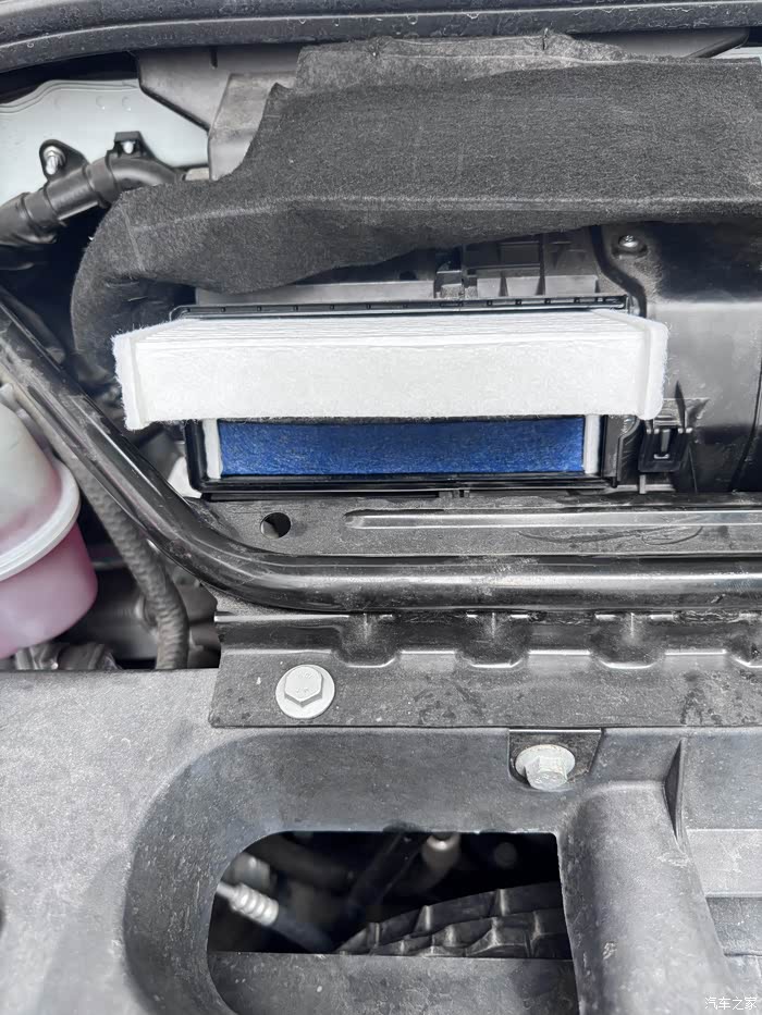

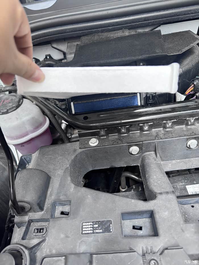

这时,旧的空调滤芯便呈现在眼前。ID.4 X的空调滤芯分为上下两层,一层是普通空调滤芯,一层是PM2.5空调滤芯。先将上层的普通空调滤芯取出,再将下层的PM2.5空调滤芯取出。
蓝色的是PM2.5空调滤芯,白色的是普通空调滤芯,前者的价格比后者贵二十多块。

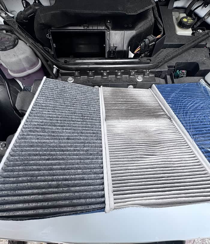

取出旧滤芯后,我对比了一下。上面那层普通空调滤芯,因为负责过滤进入车舱的外部空气,表面布满了密密麻麻的灰尘和一些细小的树叶,颜色已经从原本的灰白色变成了深灰色。而下层的PM2.5空调滤芯,虽然没有上层那么脏,但滤网上也积攒了厚厚的一层灰尘,显然已经到了更换的临界点。看到这些,我更加庆幸自己没有因为懒惰而耽误更换。
这个普通的空调滤芯脏兮兮,可能跟我最近频繁出差也有关系。

我一直坚持使用原厂空调滤芯,因为原厂的品质和匹配度更有保障。这次更换,我依然选择了原厂出品。新滤芯同样分为上下两层,包装完好,滤网洁白。在安装前,需要注意滤芯上的箭头标记,它指示着空气流动的方向。按照箭头指示,先将下层的PM2.5空调滤芯放入,再将上层的普通空调滤芯放入。滤芯的尺寸和卡槽完美贴合,安装过程非常顺畅。
这个白色的是普通滤芯,每次都是脏兮兮。
按照上下层的顺序分别放入,取出的时候先从上到下,而放入是先从下到上。
