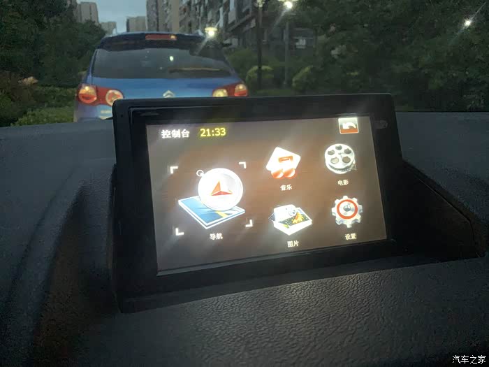

这样的CT初代仪表台显示屏有谁见过
功能看起来真不少,但是画面太有时代感了

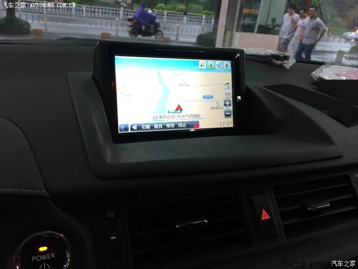

地图是这样的,有点和这个时代格格不入
还有卫星数量显示,牛逼
大概的位置都算还准,就是有些厚,有些笨重,而且占用空间真的不小,屏幕尺寸不理想

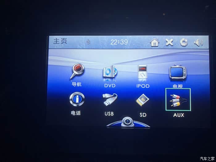

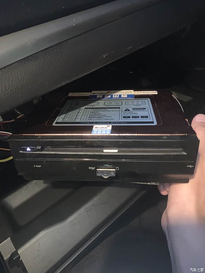

并且在手套箱位置有个CD机器,占用的位置很烦躁,乱糟糟,黏糊糊

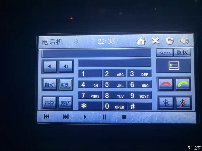

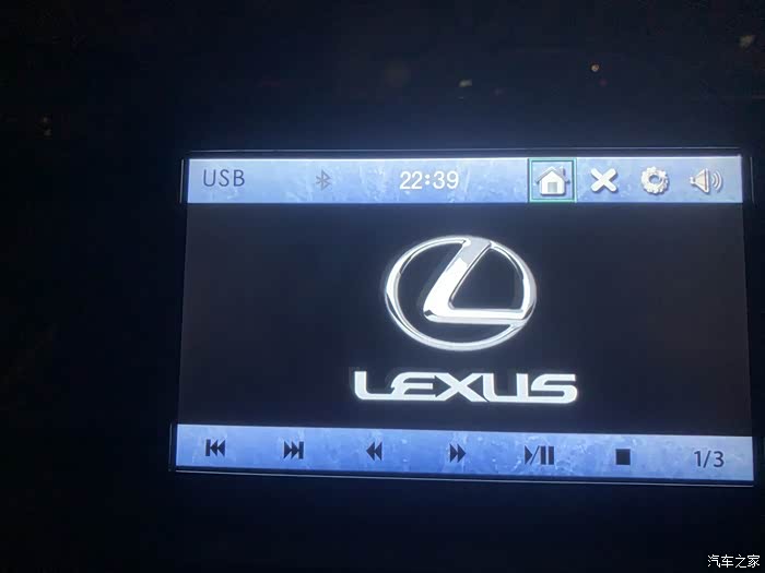

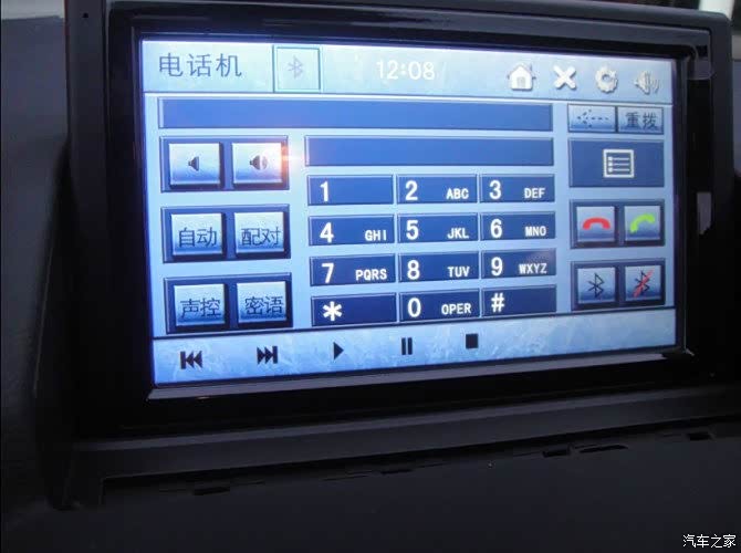

这个蓝牙电话,真的是古董货
有雷克萨斯标志,还算做的走点心
这么多功能,就发现导航可以正常使用,但是不能输入目的地,其他一概都不能用了

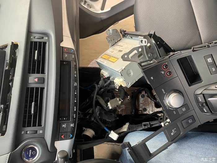

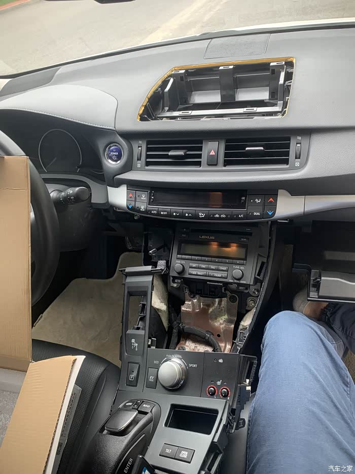

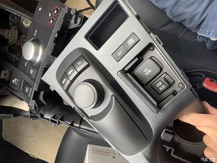

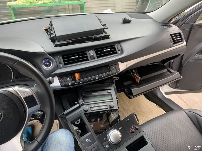

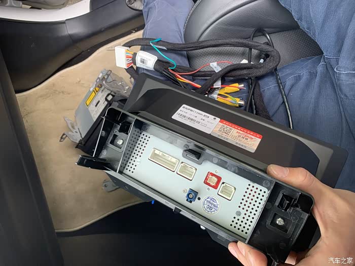

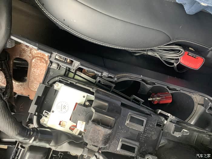

最终的无法忍受,逼迫自己拆下原来的导航系统个,先把按键下面的饰板拿下,把中控两侧护板拿下,然后拆卸档杆后就可以慢慢拿下中控面板,空间不大,真的废手,注意别划伤按键面板
咸鱼选的这款,期待满满,但是请看后续

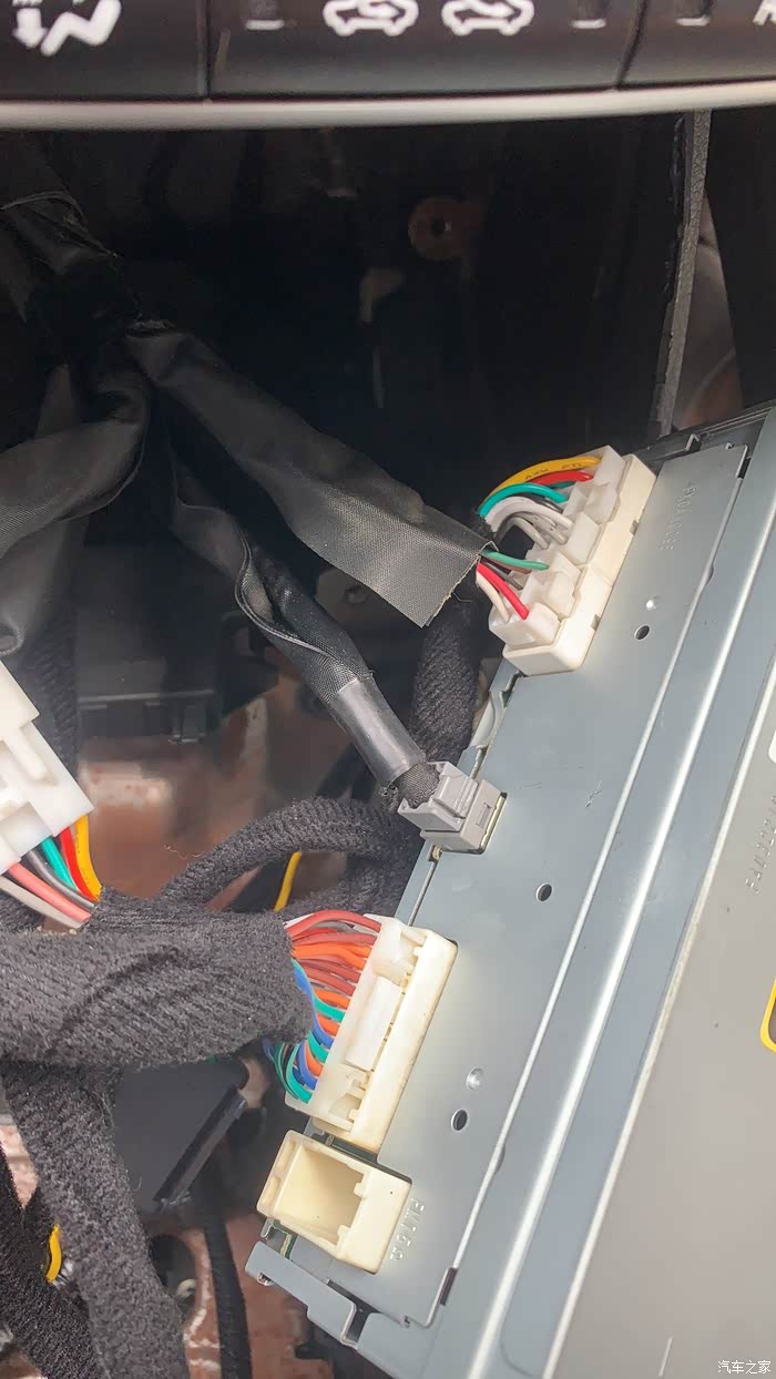

把这些零部件背后的插线都取下

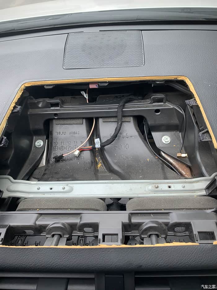

原车拆下后,仪表台留下一个大坑,可以用后买的安卓导航

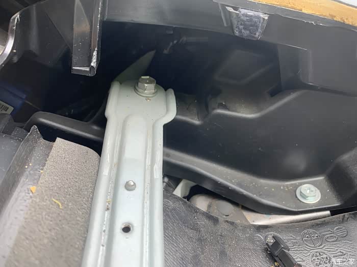

大坑里有个支架,需要拆下来,
导航坑位
原车按钮背面

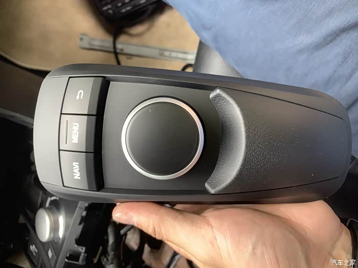

新买的操作鼠标,款式还行,很漂亮,按钮像家里滚筒洗衣机按钮哈哈
原来鼠标位置直接入坑
鼠标下方位置

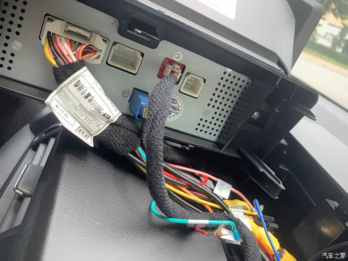

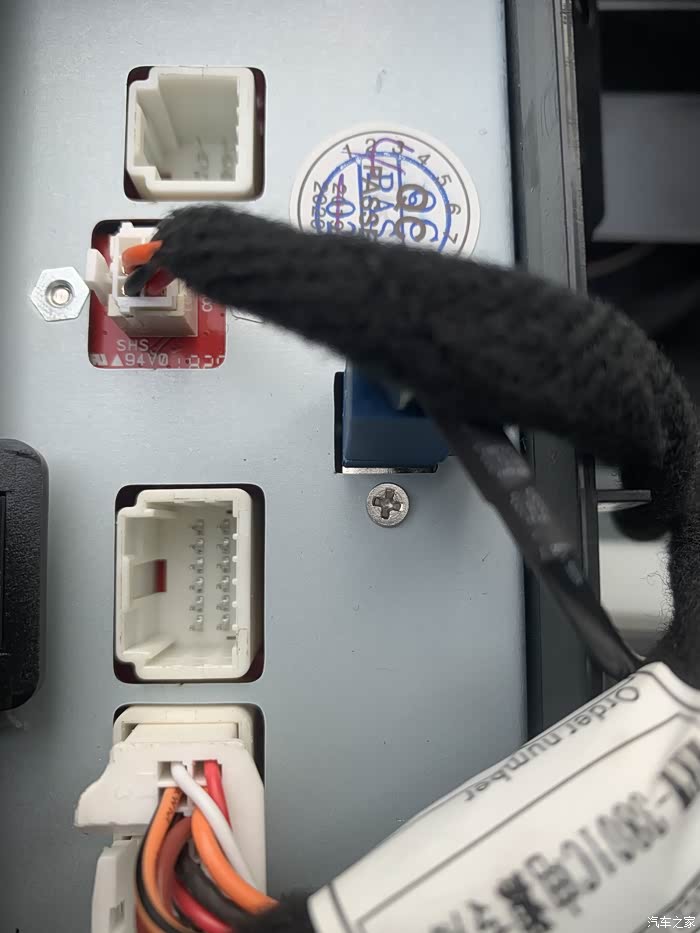

屏幕后方接线插口,都是对插的,没有重复的,很容易
细节
原车CD机位置插口,也是对插的,这点很方便,当行使用AUX 按钮后可切换到导航模式,

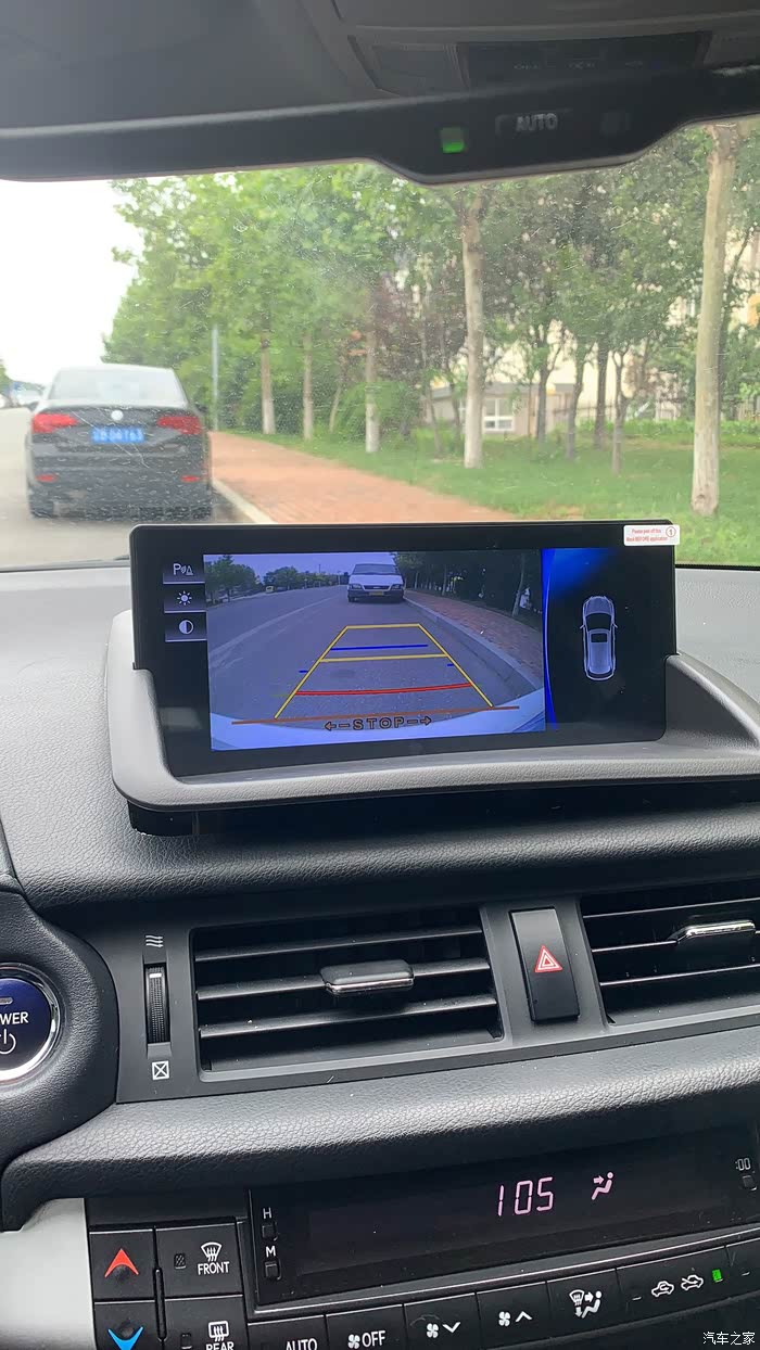

原车的倒车影像也可以完美对接

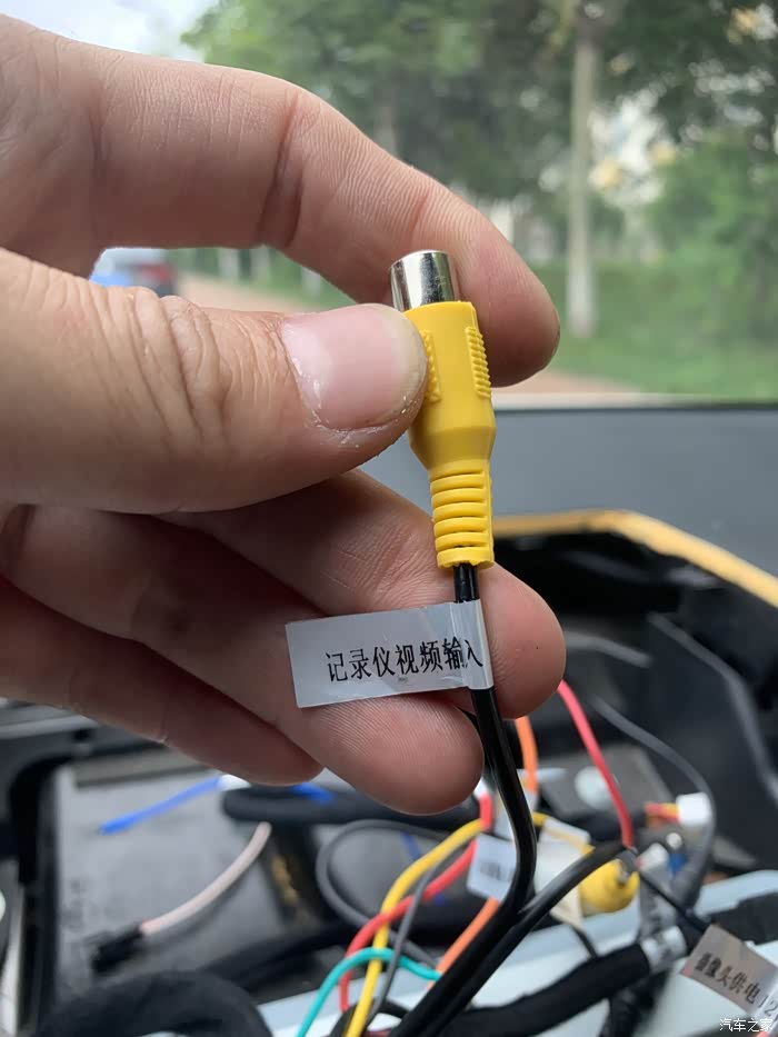

还可以接行车记录仪,
接口细节

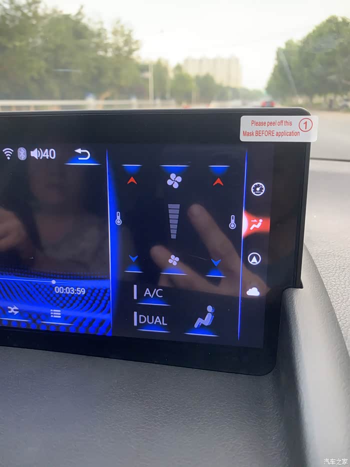

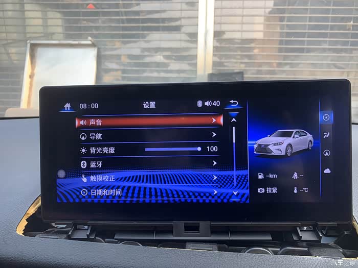

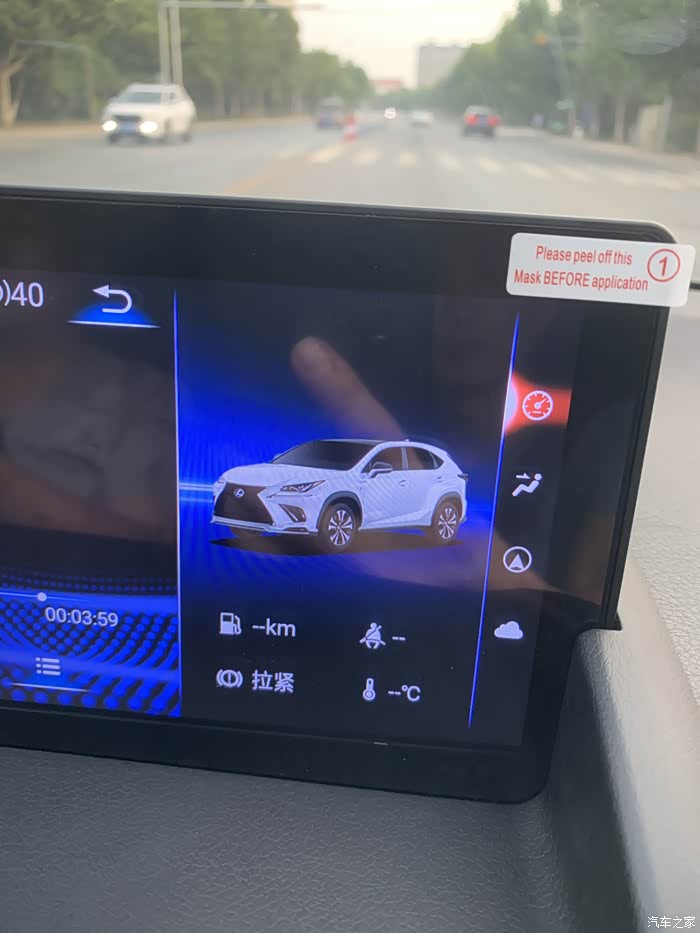

他有空调显示,但是无法联机显示
油量,安全带,温度等也无法联机,问过销售,说原车没有就肯定不会显示,我特别疑惑,觉得他们肯定隐瞒了什么没给,没说的

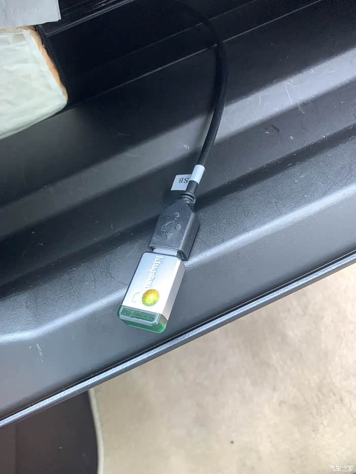

留个U盘接口,可以导入U盘歌曲

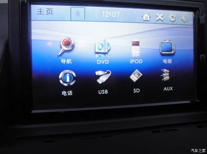

界面

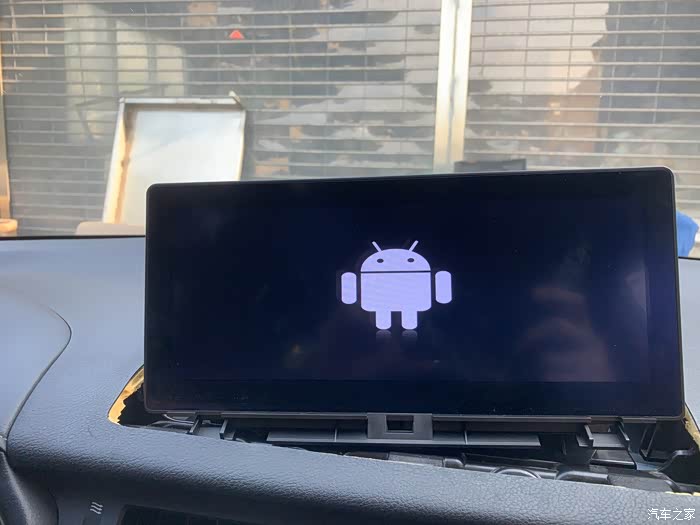

安卓提示,终于在我使用了两天后,发现这个安装导航十分热,屏幕已经开始烫手了,跟客服沟通后,发了一个降温的文件升级系统,最终测试还是不能正常用,发烫依旧,发烫后画面卡顿,然后开始反复重启,不停重启,综合分析还是这个机器的处理器性能不够,无法处理大量的数据流,导致发烫死机重启.,最后还是退货了,白费了两天功夫还是拆下退货.

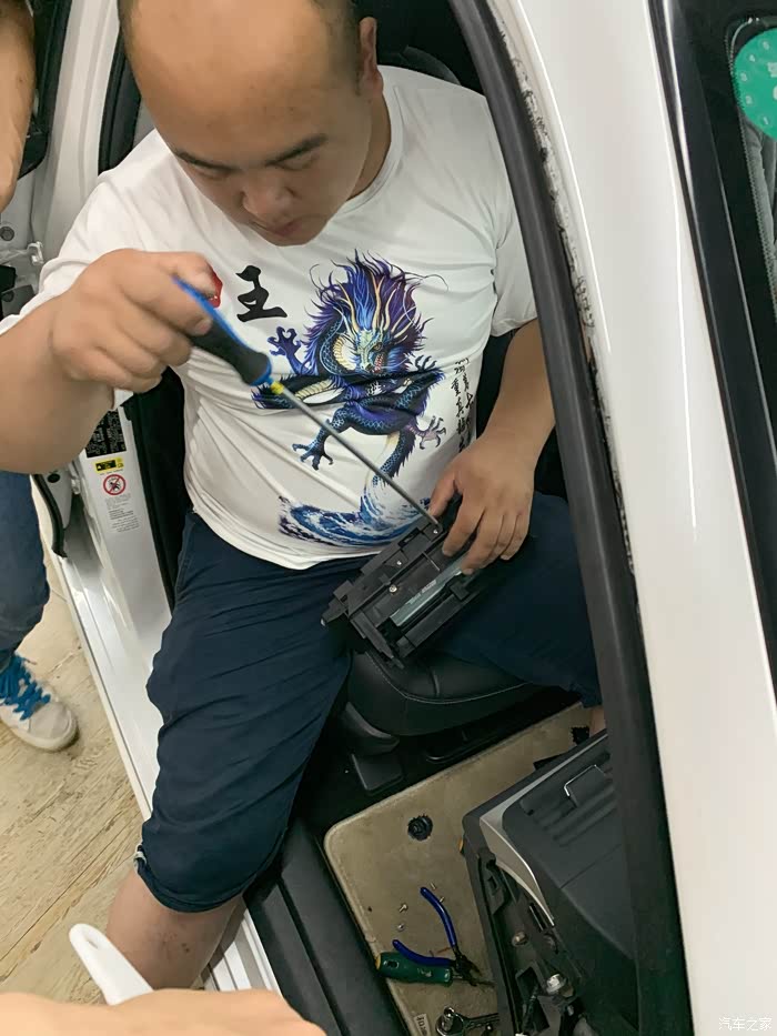

终归还是在汽配城找到了好货
终于无法忍耐,去汽配城找到专业做导航的,他推荐了这个品牌,有4G网络,可以升级,有地图等各种功能,
4G版本,有电话卡,免费一个月流量80g之后就要充值了

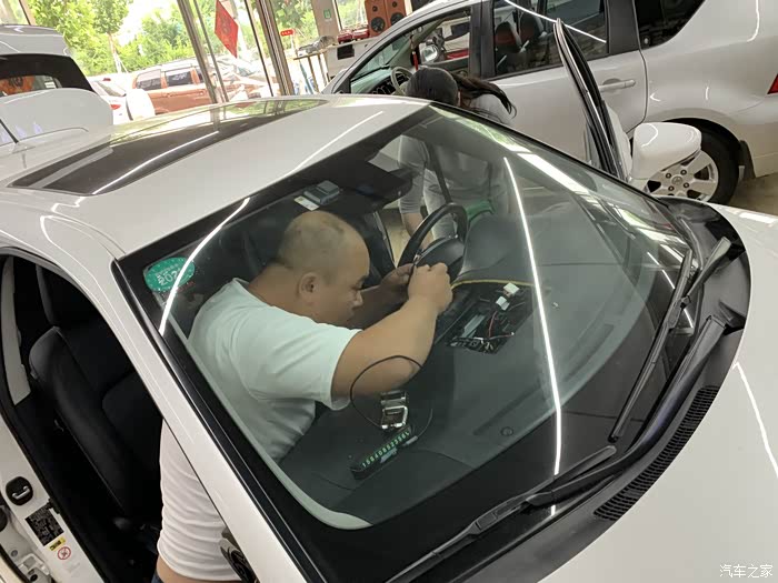

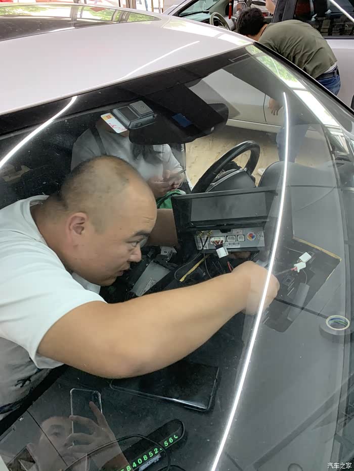

师傅在专心走线,前挡风玻璃的确空间小,师傅裤子都快掉了
线路也是对插
安装显示器固定螺丝

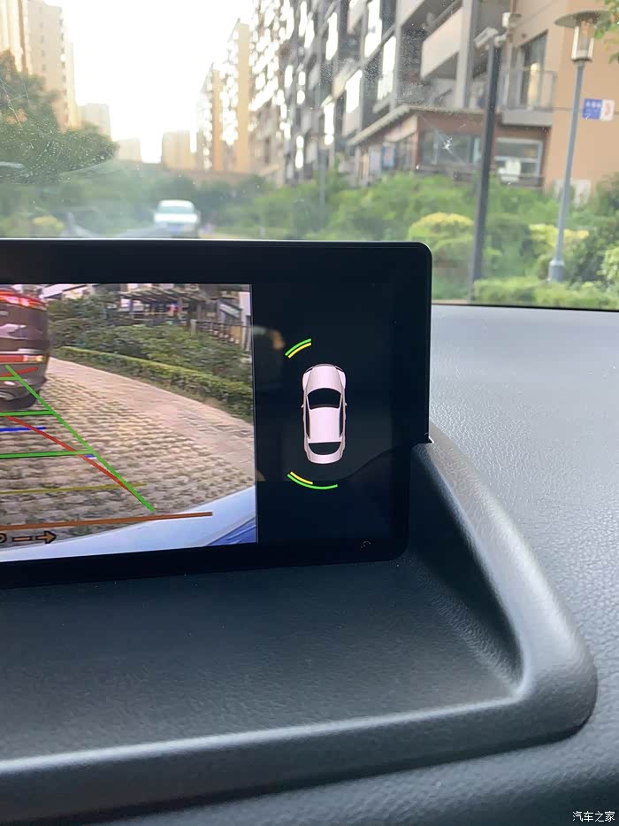

因为这个导航有OBD接口到车辆,有很多信息可以共享,因此原车雷达也可以在这个屏幕上显示,包括行车速度,车空调系统,车辆里程等都可以正常使用,真的超出我的预期

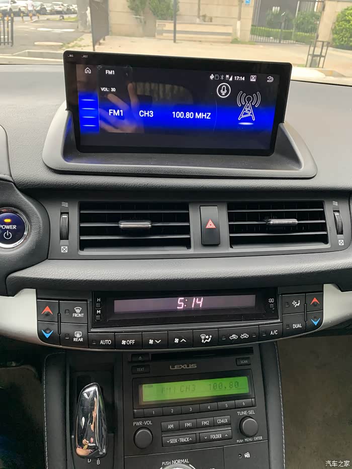

有原车收音机和导航互联,上次一换的就没有互联,没有显示,这次总算安装到位了,可以舒服使用了,语音识别很准确,可语音开关屏幕,喊出助手开启导航,播放想听的歌曲等功能,有4G可以识别的功能很多.希望这些能帮助到CT车友!
