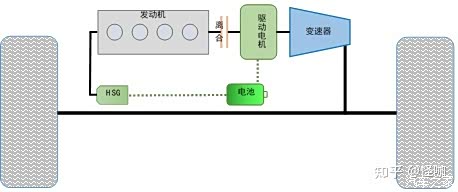

TMED原理图
TMED系统在工作中主要有以上4种状态:
(1)当动力电池电量充足且车辆速度不高时,此时离合器分离,只有驱动电机驱动车辆行驶即EV状态,此状态与纯电动车辆驱动方式相同,主要发生在车辆起步或低速跟车行驶。
(2)当车辆高速行驶或急加速时,此时离合器结合驱动电机与发动机共同驱动车辆即HEV状态,一般正常行驶时车辆主要工作在这个状态。
(3)当市区拥堵路段车速不高动力电池电量较低时,此时离合器分离发动机带动HSG发电通过驱动电机驱动车辆即串联状态。
(4)当车辆坡道起步且车速较低时,此时离合器处于半联动状态,发动机带动HSG发电,通过驱动电机驱动车辆。
