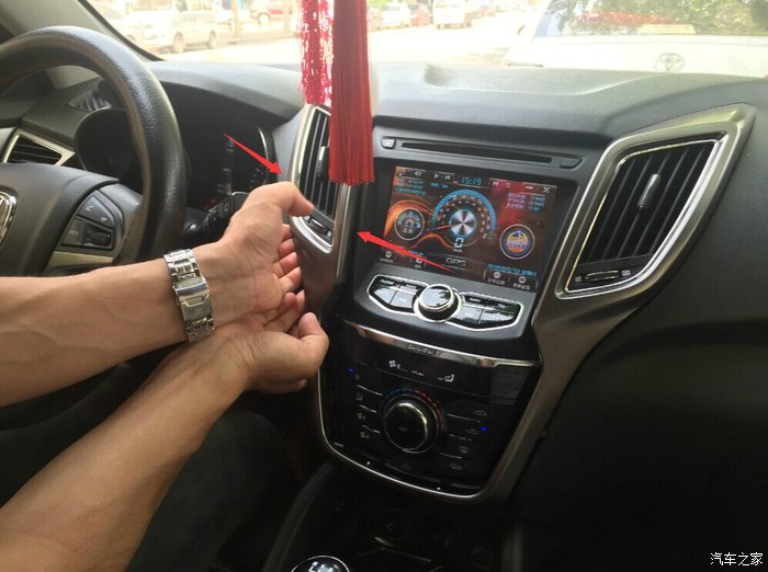

        中控拆除:

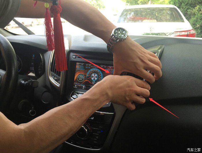

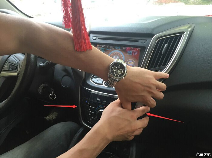

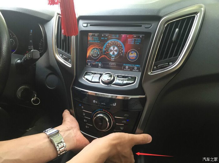

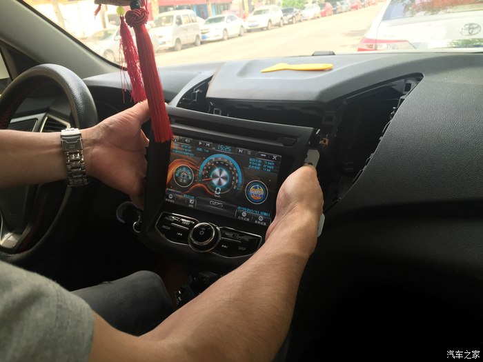

手扣住下面,用力往外扣, 需要 一些力气,不用担心会扣坏,严重暴力者排除!

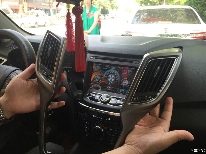

同样用力, 需要一些巧劲,扣松空调出风口下面两侧。
 用力! 用力!手有些疼痛!~
终于取下,拍照留念。
总结: 从下向上扣开取下, 需要用些力气,汽车的这种塑料很硬也有韧性,别担心扣坏。暴力者排除。

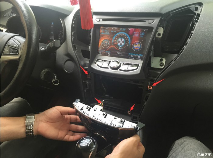

接下来拆除空调控制总成和导航主机

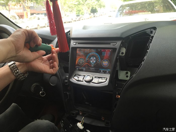

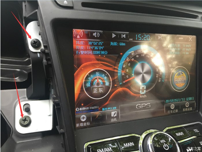

导航主机和空调控制左右各两颗螺丝,共八颗!

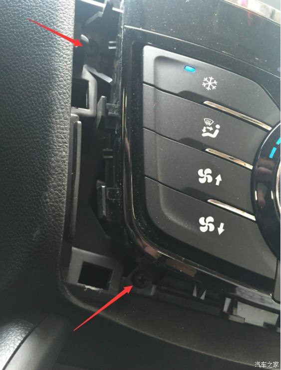

先摘除空调控制四颗螺丝,轻松拿下!!!
号外号外:八颗螺丝每一颗拧送后用手抓着,防止螺丝掉进车里,取不出来。我有一颗掉进去了!!!!前车之鉴啊!~~
接着 摘除导航主机的四颗螺丝!

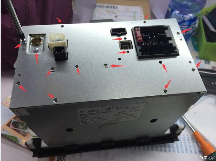

重点来了:

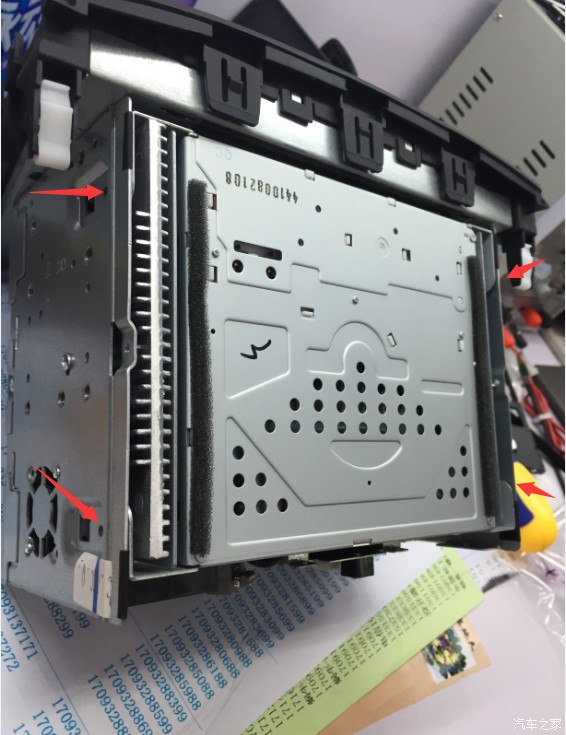

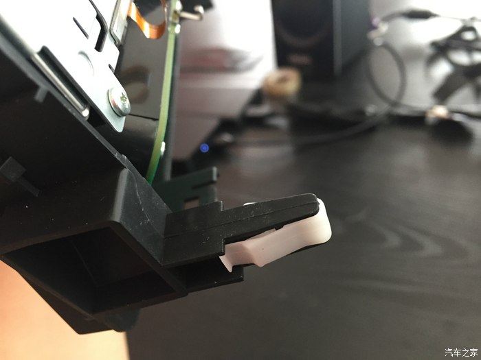

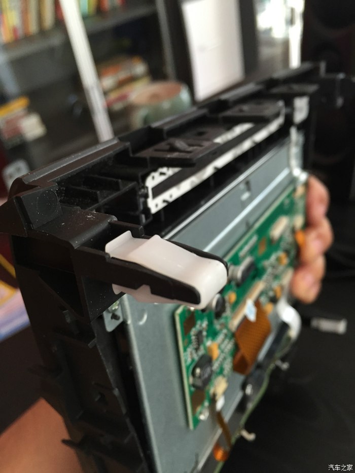

        导航主机四颗螺丝拆除后,硬拔应该是不太容易拔出来,严重暴力者排除。说明:硬拔不保证不会坏!!
请看图:

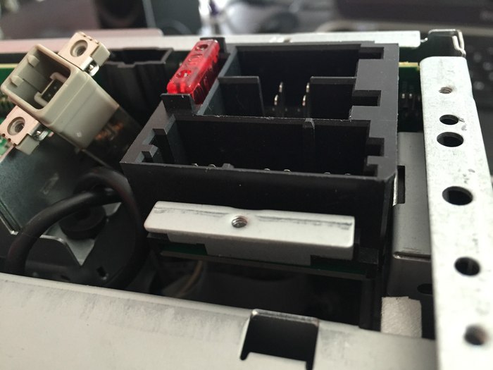

摘除技巧:导航主机有四个白色的塑料卡扣,拆除时应该先松动下面两个卡扣,一只手可以伸进去捏着卡扣, 另一只手向外搬主机,一个一个来,上面两个卡扣手伸不进去,可以用平口螺丝刀顶着卡扣,会很容易取下。最后搬出导航主机。
各种接线头拔开,认真观察每个接线头取下的方式,顺序不用考虑,每个头有自己对应的插口。

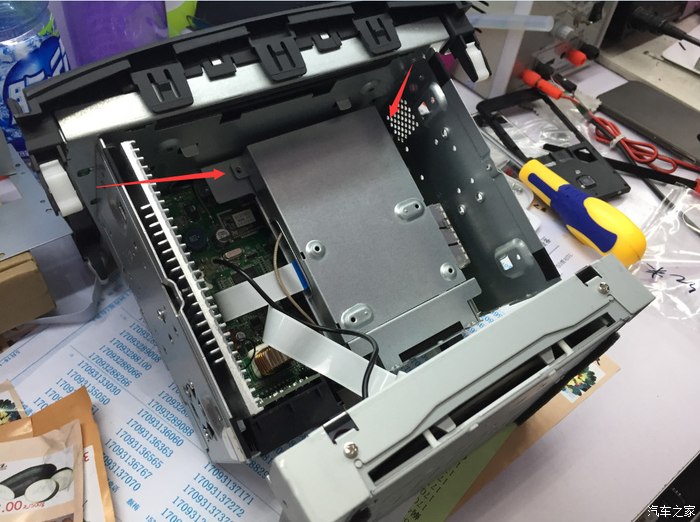

导航主机拆解及主板扩容:

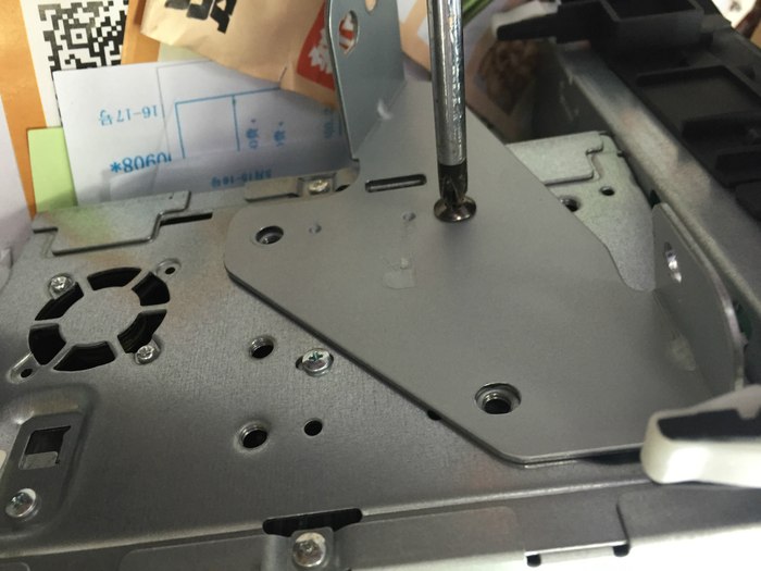

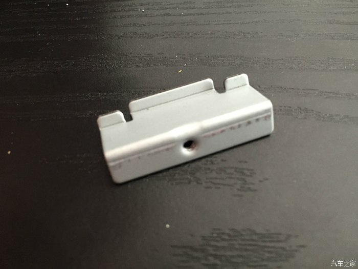

主机两侧的支架摘掉,注意一下支架上的字母和箭头,R↑ 和 L
↑:右向上和左向上。

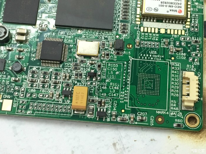

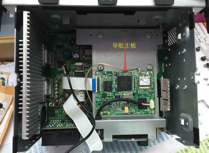

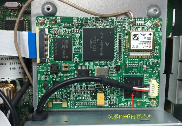

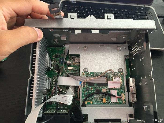

各种卸螺丝,终于发现坑爹的4G内存芯片。

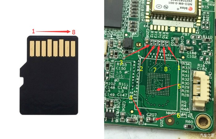

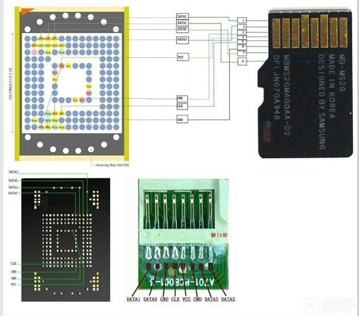

我们要把它拿掉, 用排线焊接出来一个TF卡卡槽 。
上图:

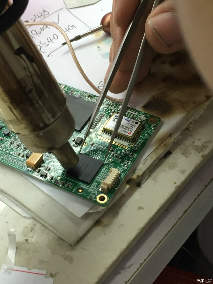

芯片摘除
芯片摘除后

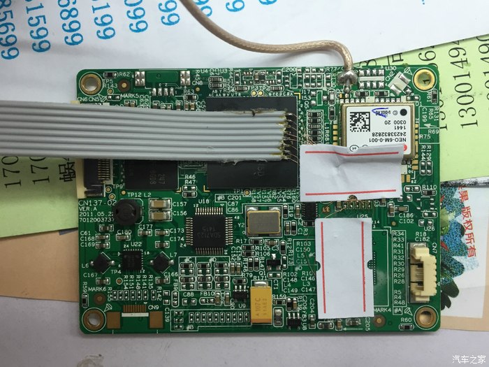

焊接完工 排线固定,漆包线固定。
个人建议:焊点处最好别用胶固封,方便修复和改动。只要不短路就OK。
焊接电路图1:
上海可风帖子提供  不太容易研究
焊接电路图2:

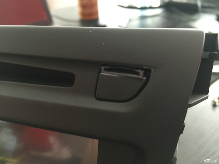

扩容改装完毕!!

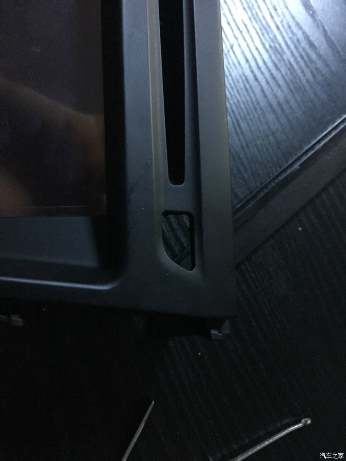

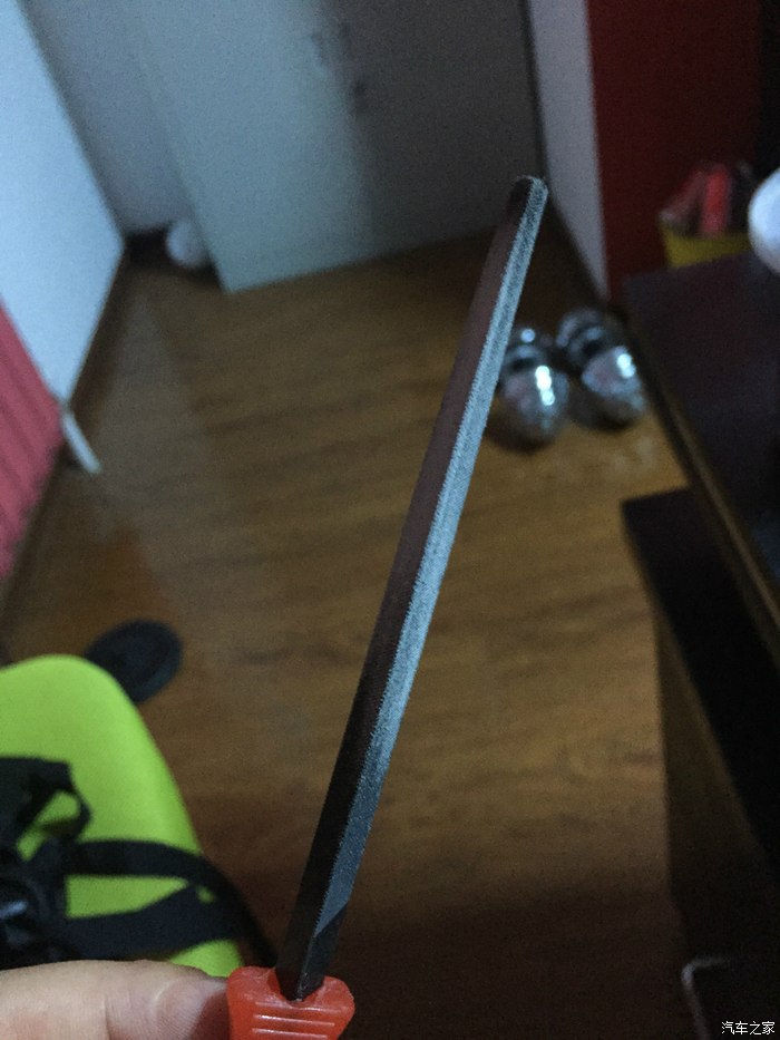

打磨前
打磨工具及打磨后!!

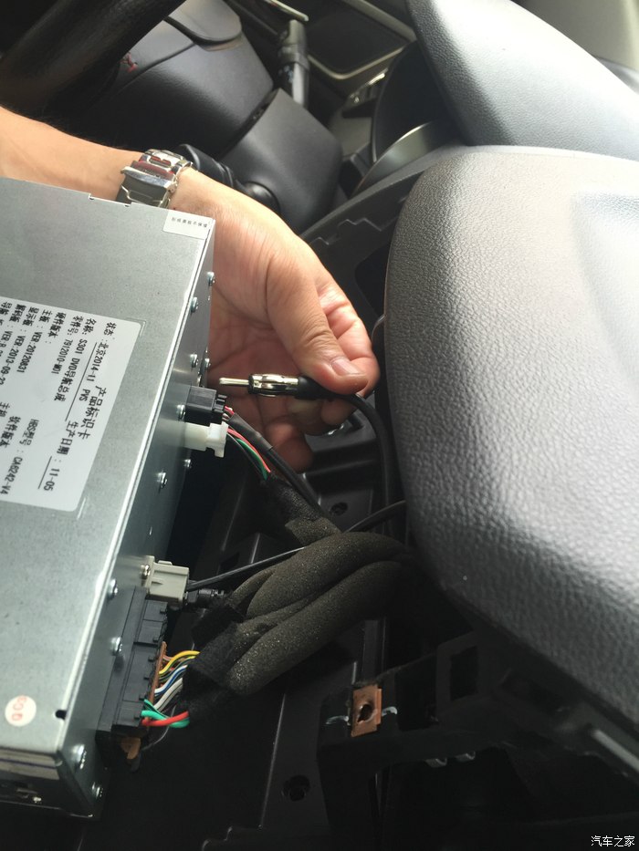

一切就绪开始组装:
各种返程操作。

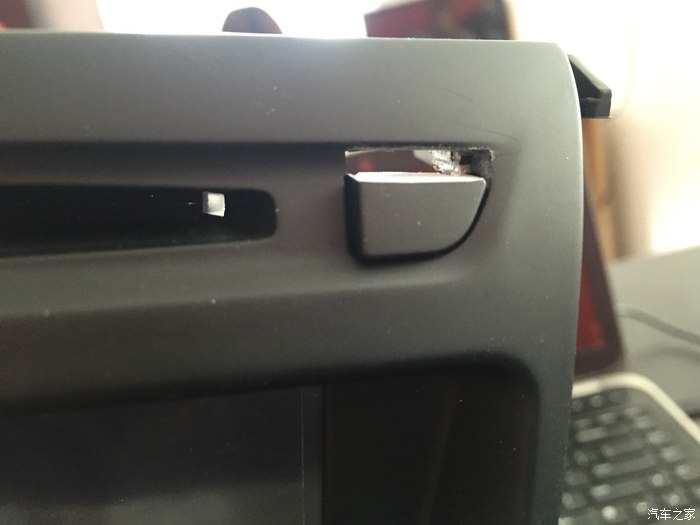

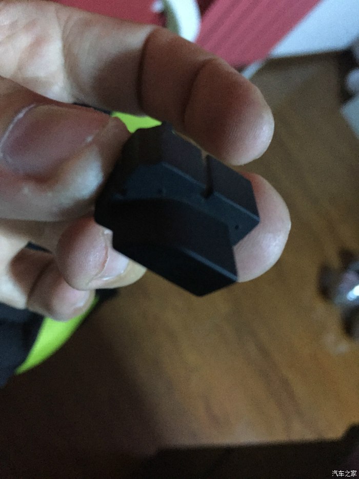

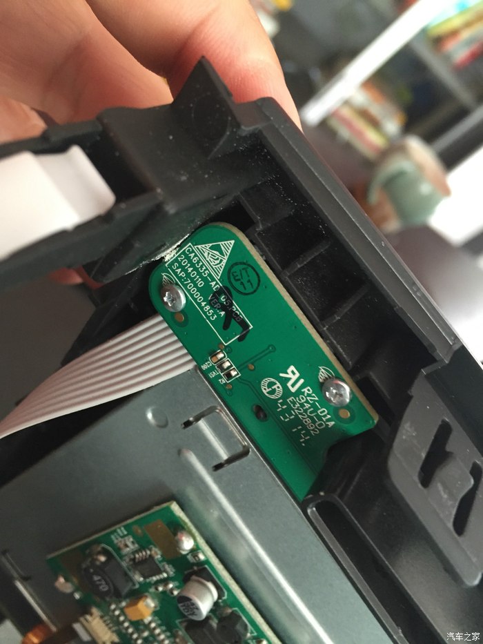

这个小东西  拆机过程可能不小心弄掉。不知道安装在什么位置!
正确的安装位置。

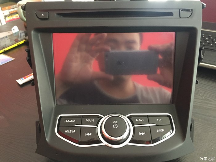

最后组装完成,拍照留念!~~~~坐等109-四川装机测试!~
