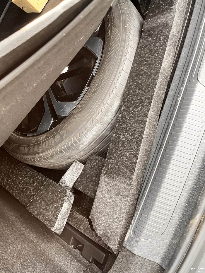

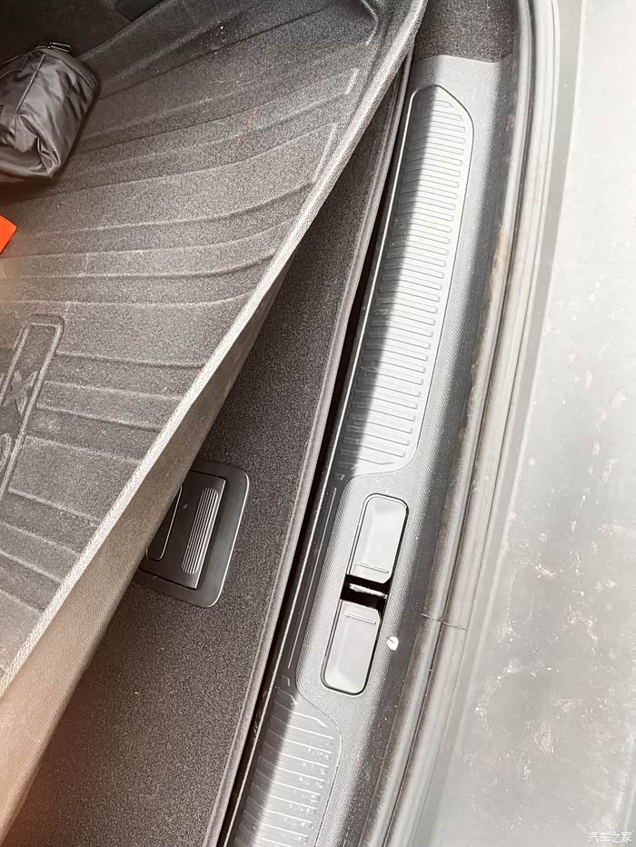

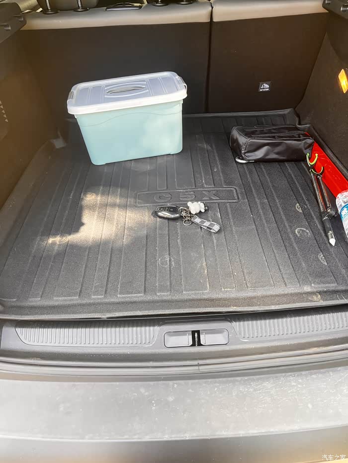

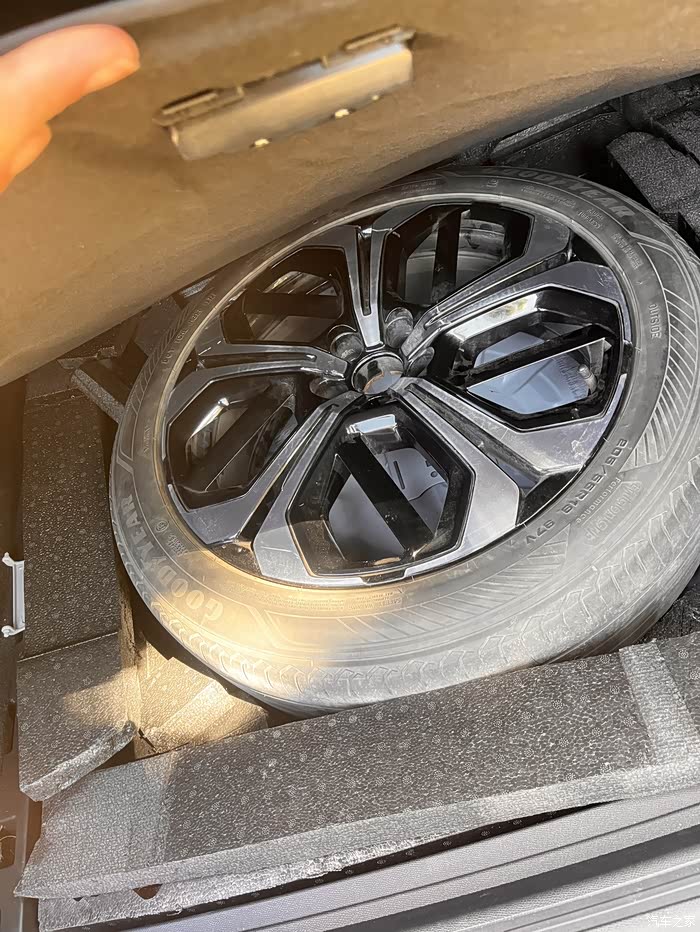

下面给各位凡尔赛车主分享一下如何加装全尺寸备胎。首先你要去买一个二手的轮胎,轮毂轮胎一套的那种,车友群有的车友改了轮毂会拿出来卖,或者其它平台购买,车友群的卖的会相对便宜一些,然后再买一把美工刀,多备几把刀片,这两样东西准备好了就可以把后备箱垫下边的泡沫取出来,先按轮胎尺寸画一个圆圈做记号,再用美工刀把这个圆圈场开,注意!这个泡沫比较厚还有点硬,切割的过程有点麻烦,圆圈切出来之后那个泡沫不要丢了,把它分割成12厘米的长条,把切好的长条泡沫垫在最下面,
再把固定备胎的那个大泡沫安到车上,最后就是把买的那个备胎装进去,这样基本上就完成全尺寸备胎的安装工作了。由于是自行购买的二手备胎,还需要购买干斤顶和套筒帮手,套筒是17的,去第三方平台很多都是配套的,这些买回来之后就再也不用担心在路上出现问题了,成本的话主要取决于你买的备胎,千斤顶、帮手和美工刀几十块钱就可以解决。这是我个人的方案,嫌麻烦的话可以直接去商城买非全尺寸的,就是多出点钱而已
