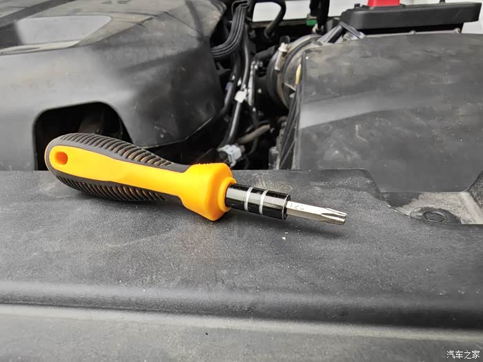

- 六角梅花螺丝刀

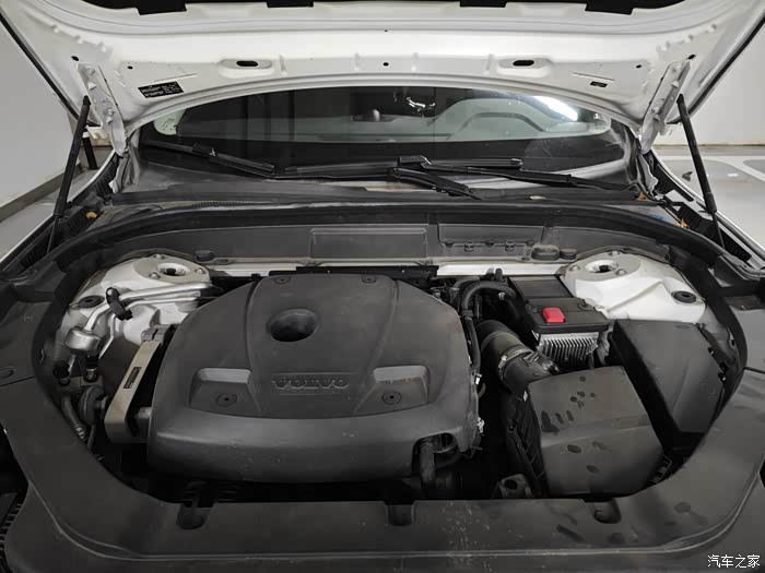

首先需要打开引擎盖。位于驾驶员左腿靠下方,找到引擎盖拉手并用力拉动,使引擎盖微微抬起。

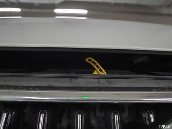

走到车前,找到引擎盖下方的卡扣,通常位于车标正下方,向右拉动卡扣并同时轻轻提起引擎盖。

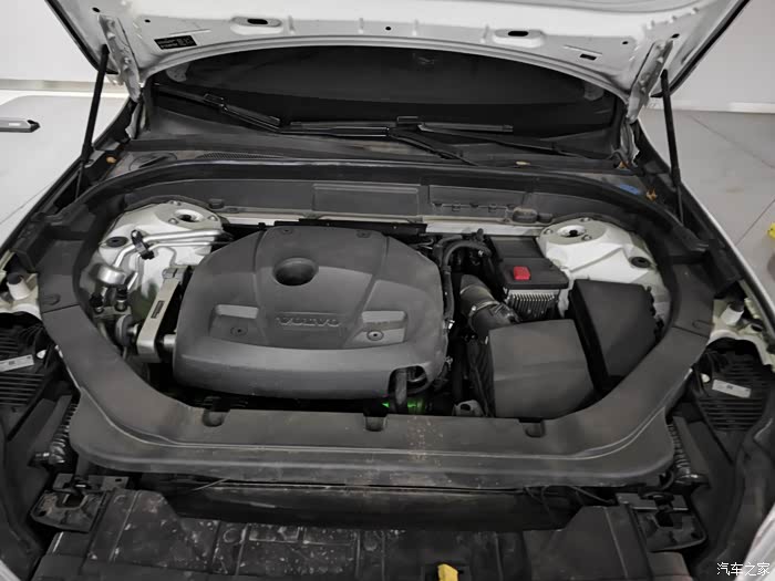

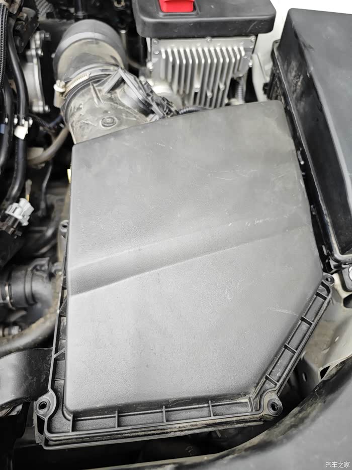

空气滤清器通常位于发动机舱附近的位置,其形状类似方形或矩形盒子,且有明显的进气管路连接。

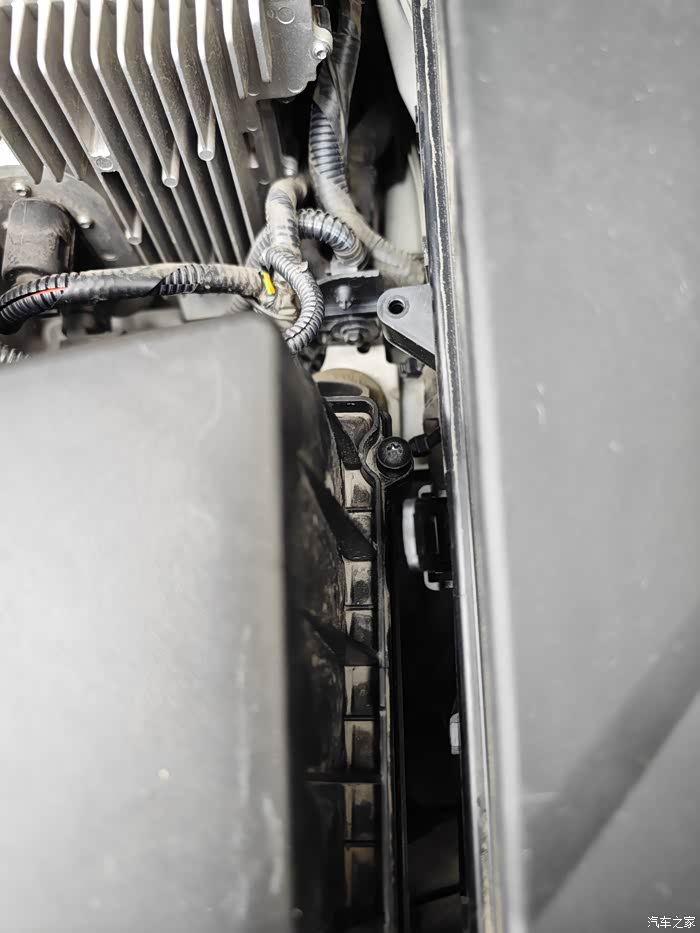

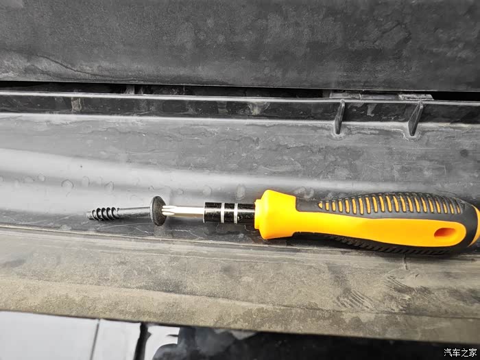

环绕滤清器盒,找到固定盒盖的螺丝,一般为数颗T25规格的螺丝。

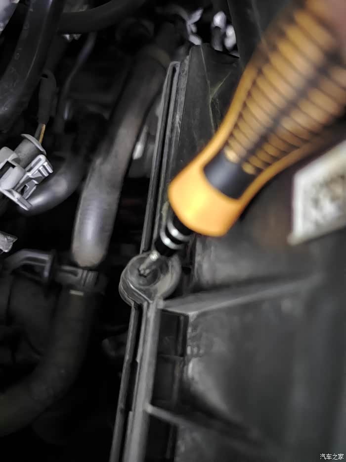

使用T25梅花螺丝刀逐一拧松并取下螺丝,注意保留好螺丝以免丢失。操作过程中最好戴上手套
 轻轻揭开盒盖,注意内部可能有灰尘或杂物,使用清洁布擦拭滤清器盒内部。

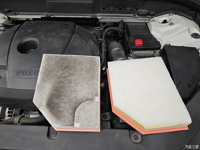

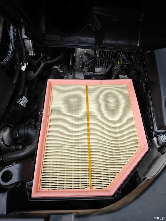

小心地取出旧滤芯,检查其状况,了解为何需要更换(如堵塞、脏污等)。

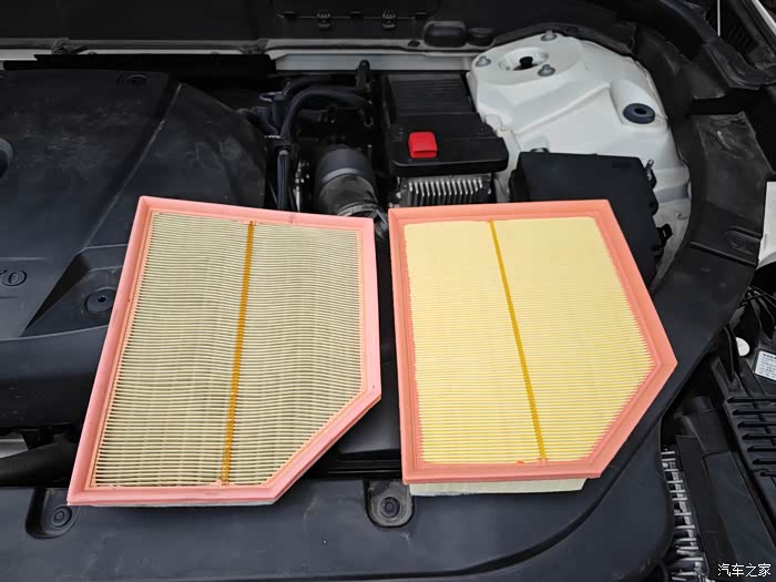

对比新旧滤芯,看使用损耗程度
确认新滤芯与旧滤芯型号匹配无误后,按照旧滤芯的取出方向,平滑地放入新滤芯,确保其平整且位置正确。
