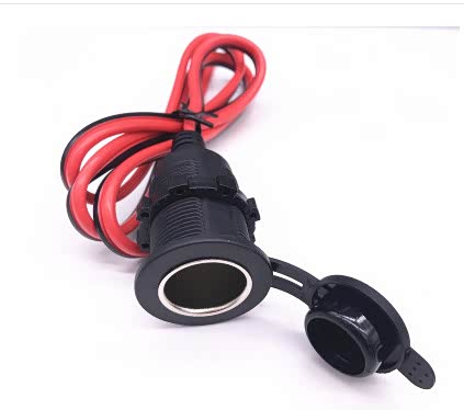

(1)这种插座无法当真正的点烟器使用,这种电烟器座子,无散热杯筒,绝对不能当成点烟器来使用!

(3)再说一次,这个只是一个12V电源,不能当成真正的点烟器来使用。

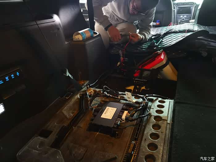

前期加装了副电瓶和逆变器,为了更加方便给车上的冰箱供电,准备直接在副电瓶上接电。
在网上买了两支这个家伙,12V点烟器座,只是一个电源,不能当成真正的点烟器使用

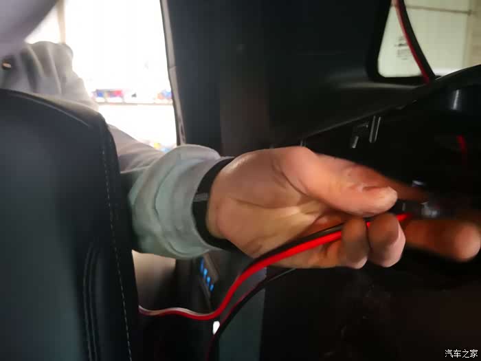

第三排座位放平,掀开左侧的地板,就这样了。小工的左手处就是我前不久加装的副电瓶,就在这里取电。

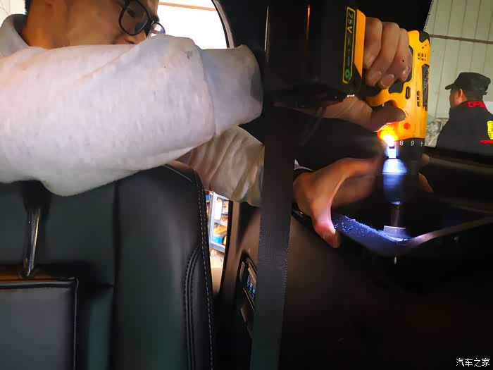

就在这个位置开孔

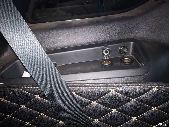

装进点烟器座子

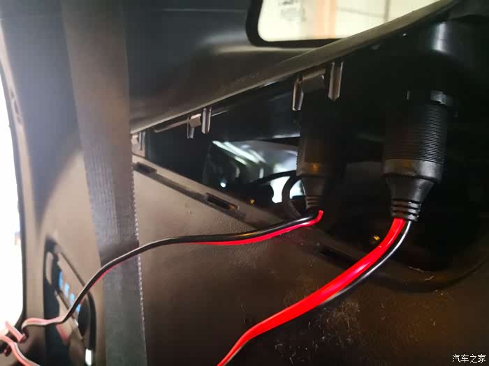

拧紧。所有的钱,都要加柔性套管,关键位置,还要包裹阻燃棉。

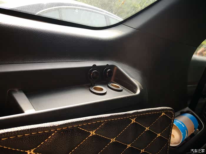

成功后的照片,大探后面密封不好,后半部有灰尘。
在电瓶端接了保险丝盒子

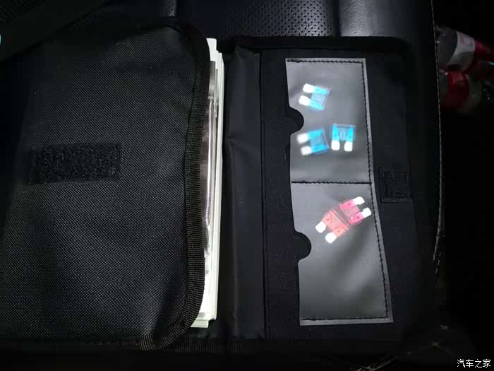

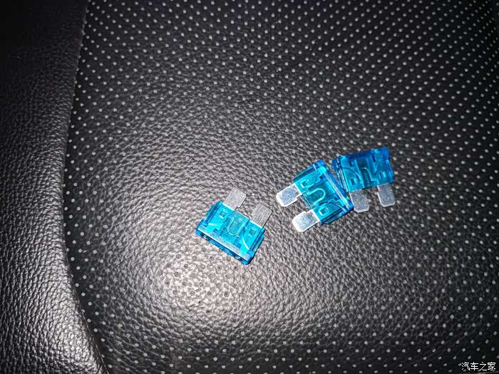

自已留几颗保险丝,但愿永远也用不上
发帖前,车内环境光线好了,我又重新拍了照。探险者这个置物槽很鸡肋,放不了啥东西。本想在这个槽后半部份打孔,但是槽下有其他装置,罢了。
放在这里最大的好处是,插的什么插头,一眼就能够看到。
