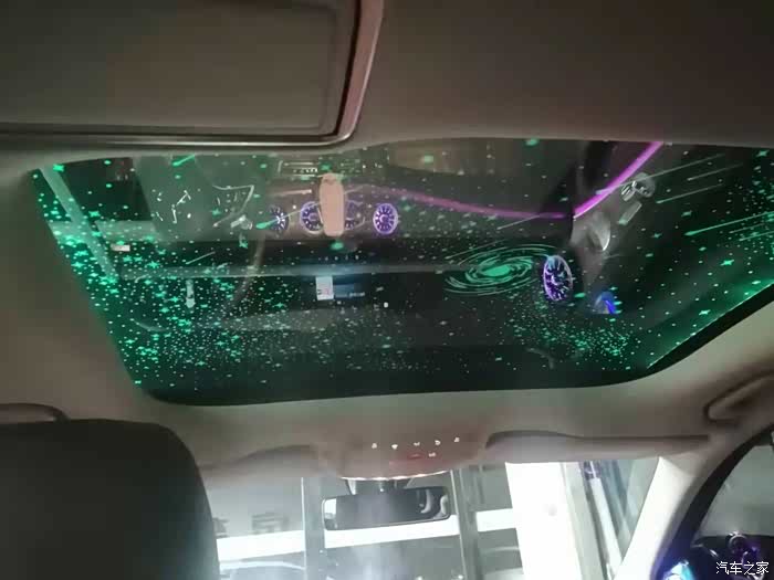

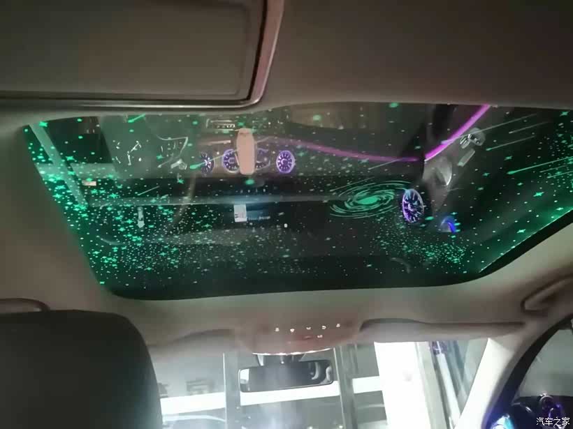

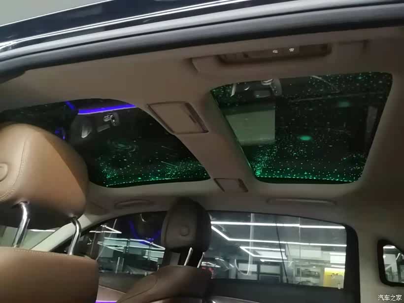

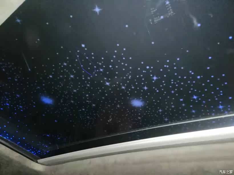

问题264:可以贴天窗星空膜嘛?
解答:当然可以贴的,是贴在里边的 有灯管的 手机APP可以控制颜色转换的。白天晚上效果都是还可以的。尤其晚上更明显

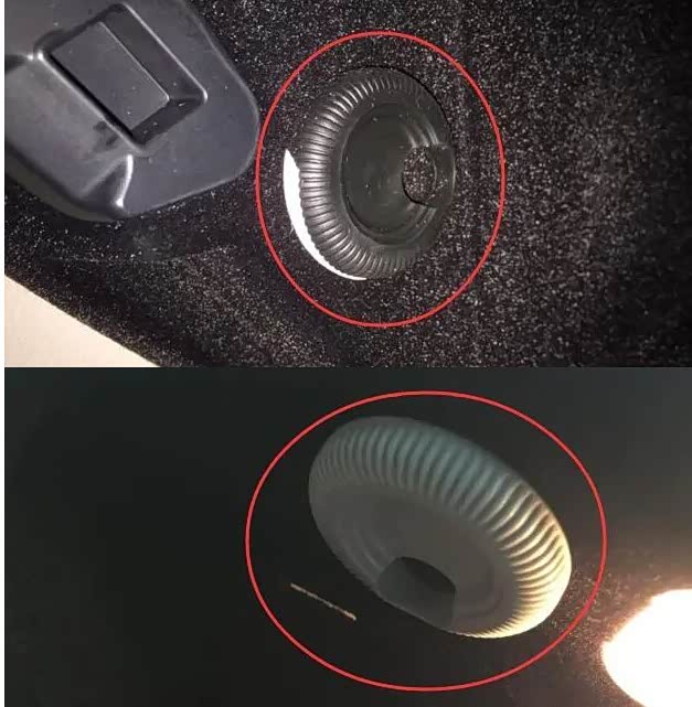

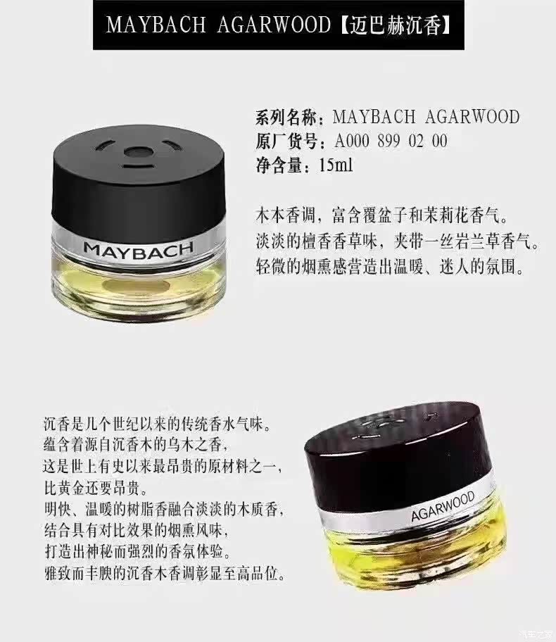

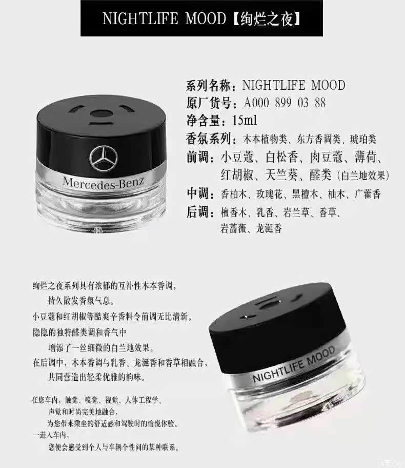

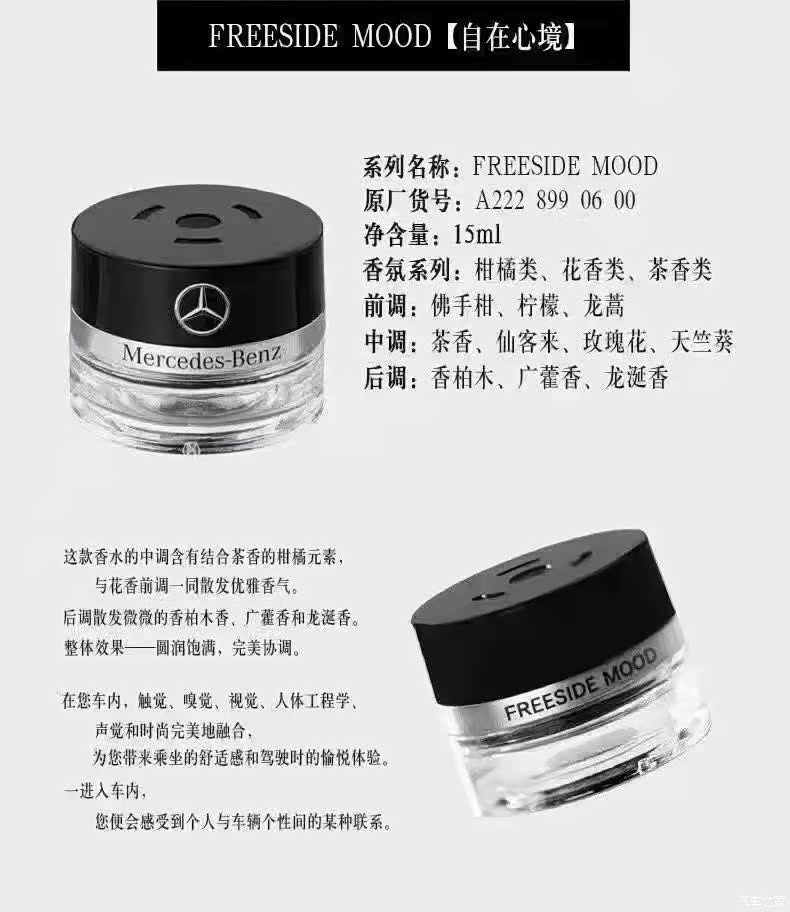

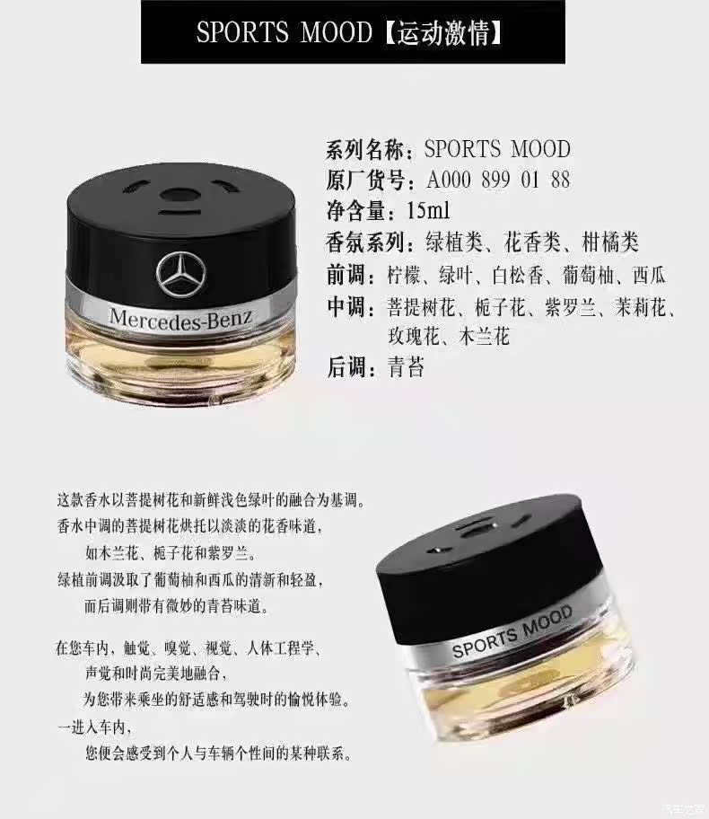

问题273:你知道奔驰手套箱里的旋钮是干啥用的么?
如上图,奔驰副驾驶前面的手套箱内部,一般都会有这样一个或白或黑的旋钮,很多人不知道是干啥的,你知道么?

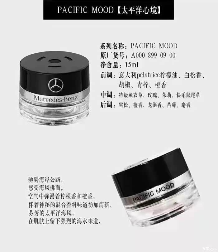

这里揭晓下答案:这个旋钮在奔驰这的作用是一个空调出风口,也是可以旋转控制的。夏天的时候,如果你开启了空调,那么手套箱就相当于一个小冰箱了。对于S级车型来说,这下面会放个香薰,相当于香风出口了。

问题310:奔驰原厂香水有哪几种?

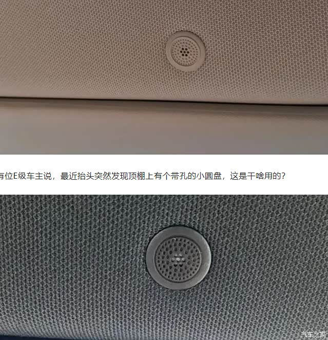

问题318:你知道奔驰车内顶棚上的小圆孔是干啥的么?
有位E级车主说,最近抬头突然发现顶棚上有个带孔的小圆盘,这是干啥用的?
回答:这是个带主动降噪的麦克风。一方面你与车机系统语音交流,需要这个进行拾音;另一方面可以主动降噪,这个不管是车内噪音太大,还是发生碰撞事故时发出的高分贝噪音,都可以主动帮你过滤,使耳膜避免永久性损伤。

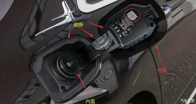

问题319:你知道奔驰油箱盖上的二维码有啥用么?
不知道有多少车主有留意这个二维码,今天有为E级车主问这个东西,说看不懂有啥用,故此一问,下面详细讲解一下。
回答:这个二维码其实是个救援二维码。当发生事故后,救援人员可以通过扫描这个二维码获得车辆的基本信息,比如气囊在哪、电线怎么走的、哪里可以用救生钳等,一目了然,这样节省救援时间也让救援可以更安全的实施。每台奔驰一般会贴两个,一个在B柱上,一个就在油箱盖上,因为一般发生事故不会两个地方同时出问题,总有一个能用。
问题320:接上一条问题详细信息
我们可以通过微信扫描这个二维码,扫描后是个链接,点击这个链接后就会进入一个页面,这个页面是关于你车辆基本信息的页面,一般包括以下内容:气囊、气体发生器、安全带紧急拉紧器、气压减震器、油箱、乘员保护系统控制单元、行人保护装置、12V/48V蓄电池、结构加固装置等零部件位置,更多的还有最佳车顶切割位置、高压组件位置、控制接点等。
PS:对于我们车主来说,用处有2个,一个是12V蓄电池的位置,这个对于自己换蓄电池有些帮助。另外一个就是48V蓄电池了,这东西出问题的概率还是比较大的哈,不少车主想知道具体的位置,现在通过这个二维码就一目了然了。

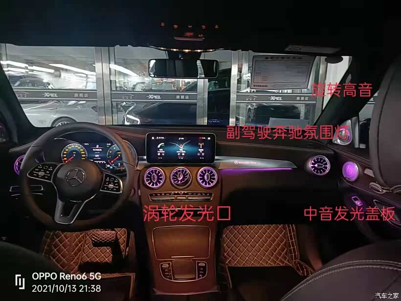

问题322:装的内饰发光套件都有哪些东西?
如图展示:更直接 更明显
