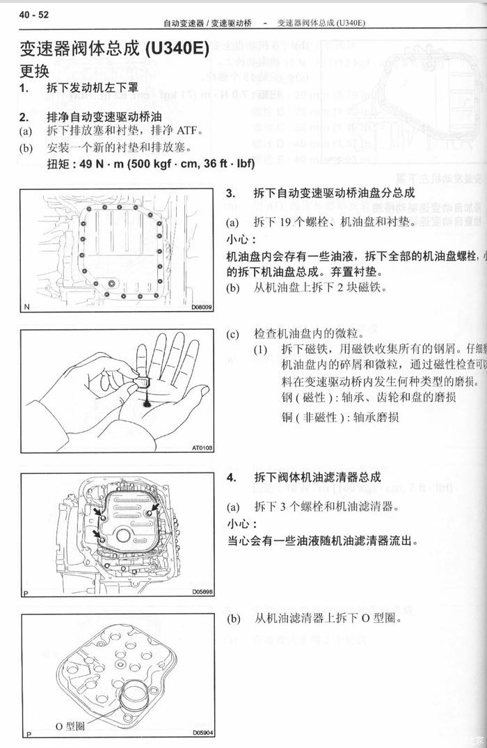

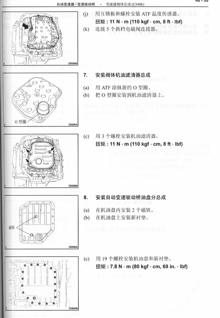

作业说明手册1份

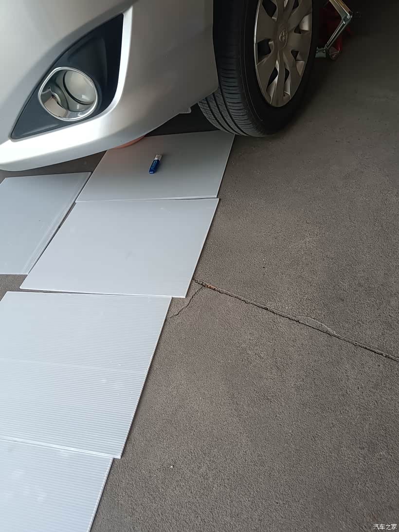

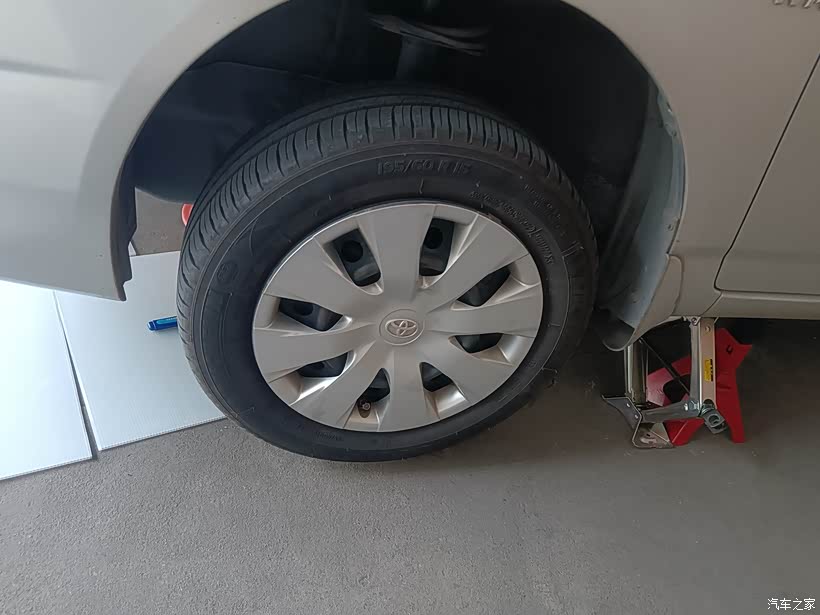

保护架上起安全第一:新车到现在一共换了二次变速箱油。准备开始

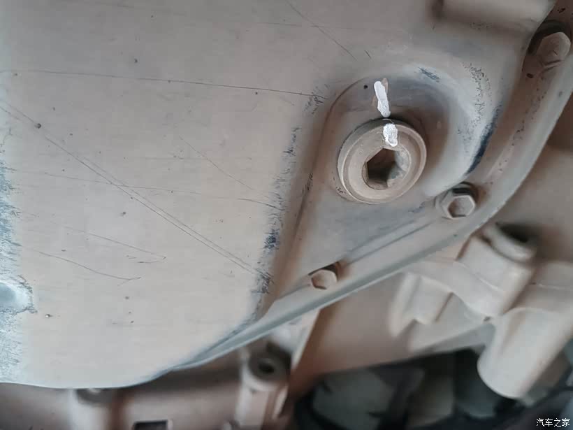

做好记号,容易知道要扭到哪里。

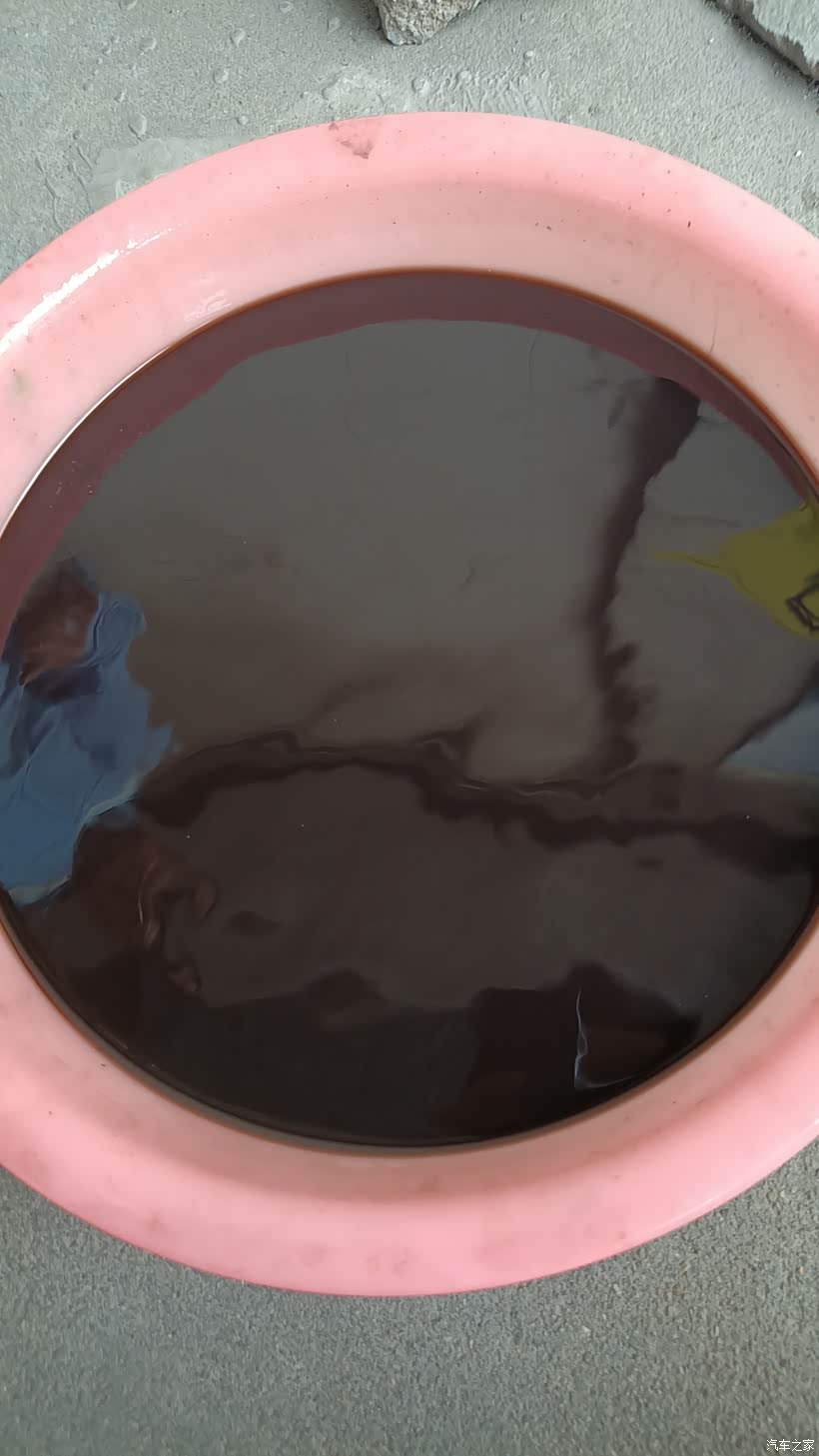

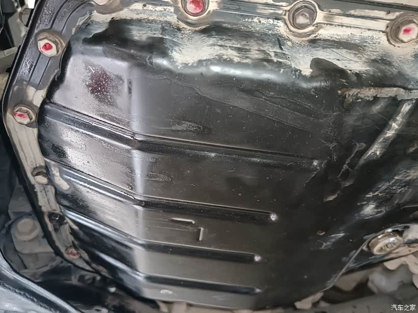

看起来黑,明显没有第二次的油黑

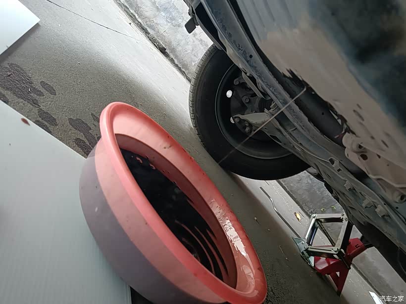

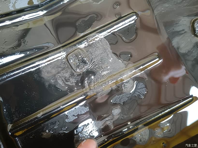

拆螺丝拆到怀疑人生,太多了,实在太多螺丝慢慢拧,由于前面二次换油,天天红绿灯一堆的路线跑感觉不算脏了,

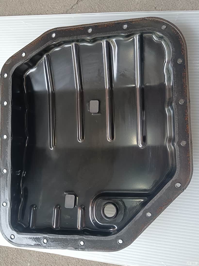

上面的残液还能看到点红色,状态差的都是纯黑泥了

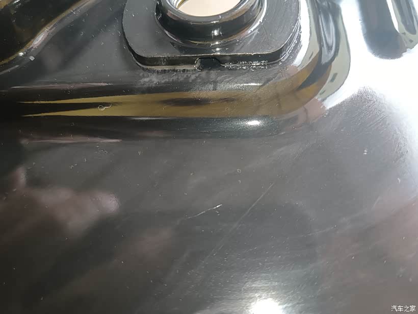

吸附的铁粉比想象中的状态要好不少,毕竟公里数和每天的工作路况高
堵了是小粒料,铁粉不多,没有看到铝粉,
这里试用红牛喷做了实验,铁粉是掉不下来的,吸附力超好,循环也好重力也罢,这个铁粉你不拆是休想冲洗干净或者休想清理掉
拿纸和布慢慢挫掉滴

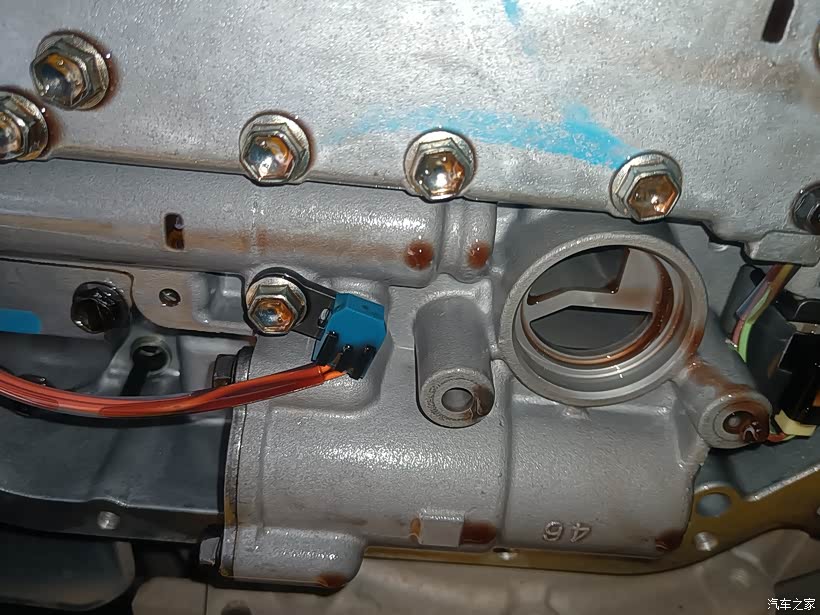

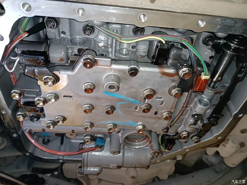

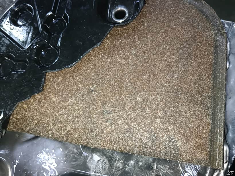

拆滤芯,后面再看破坏后的状态

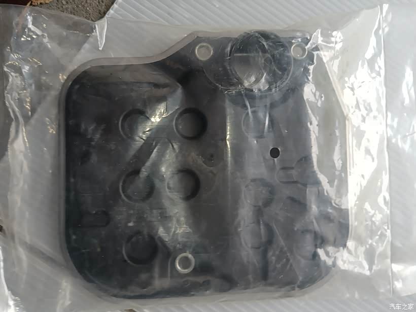

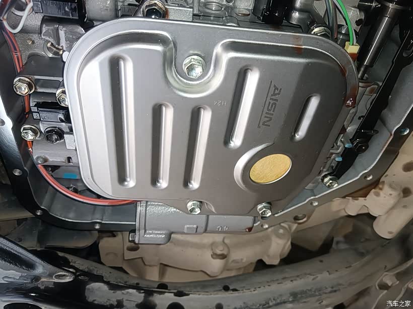

吸油洞,这个爱信人性化好,滤芯和密封圈一起。原厂滤芯和密封圈分开卖
装上亮晶晶的新滤芯

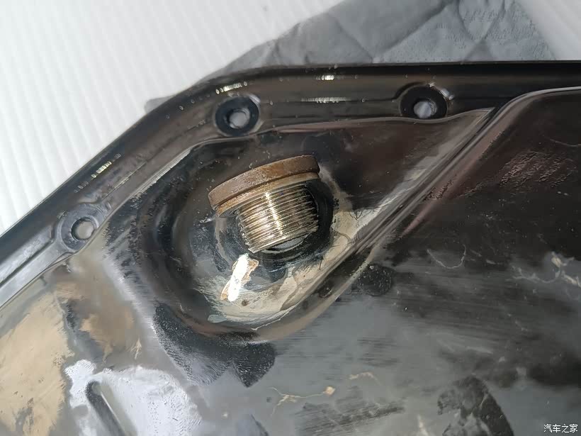

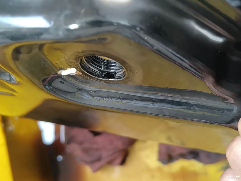

发现新大陆,出油口居然有个低位流出口,但是这玩意也有不好,螺丝容易漏油。。。。

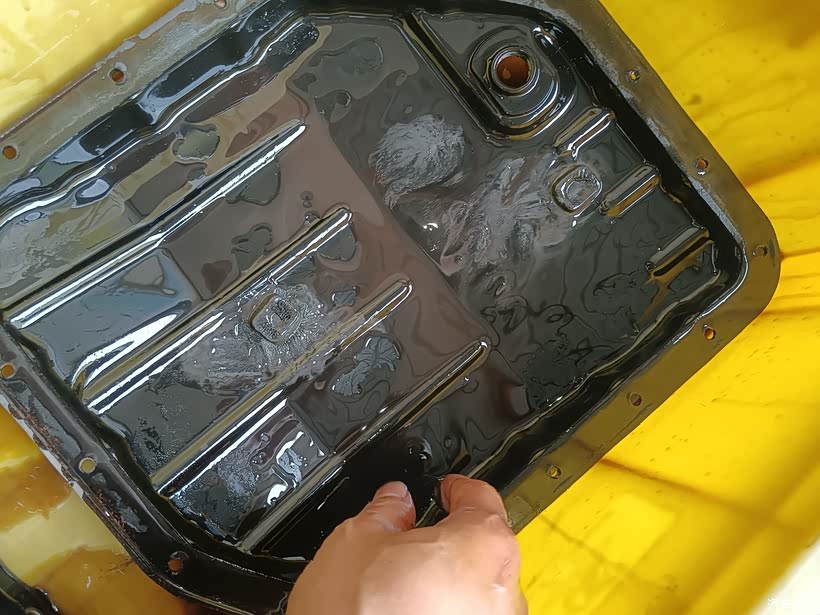

用红牛喷一喷,
纸巾和布抹一下就干净了,没有用水洗,还要等它干燥麻烦

开始大工程来了,上19+1个螺丝

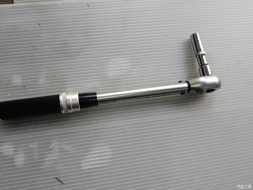

上螺丝绝对是个技术活,要么扭错了要么忘记位置了,扭到头都麻了,最后一次都是一边做记号一边点检。

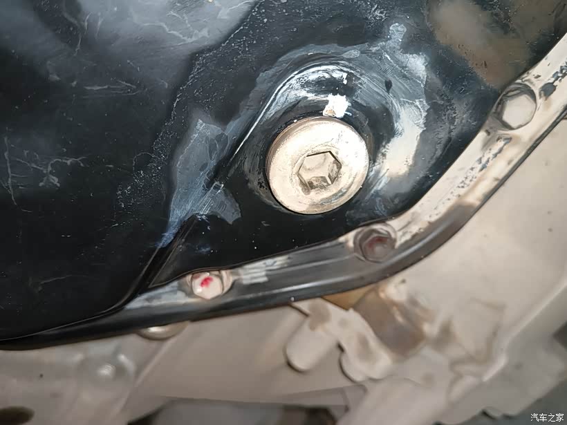

外围全部扭好,按3次不同力上好螺丝 ,再用力上紧这个放油螺丝,
第一次扭到同等位置居然小渗油了,再次加力锁紧。螺丝 上有个铝片,扭过力了压坏了,没有扭到合适的力呢渗油

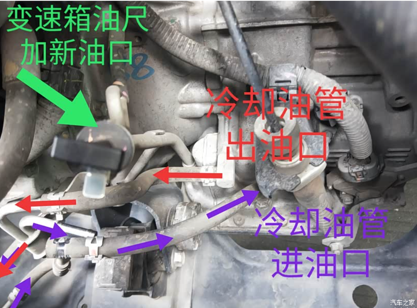

所有螺丝上好,往里面注入新油,完全复制上次的作业方法,拆冷却进油管,接到回收油桶。。。
这样接好就找朋友 开始启动车子每个档位走几S,将变速箱阀体上面的旧油推出,《核心操作》
重复几次加油,启动推旧油出来。。。。
最后也不管油不油尺了,直接按放出多少加入多少,不费脑就完成了循环更换变速箱油。

将原厂的滤芯通过破坏手法拆解,干净的可爱,没有明显大异物,
只要变速箱没有破损,这里是看不到什么东西的,所以原厂的有些人开始报废也没有换,终于可以理解了。
