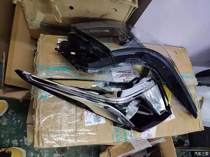

拆下来的灯,说实话原车的透镜质感和做工还是挺不错的,可惜效果一般般。 加了个灯带,就选了白黄的,一抹蓝不是很喜欢,感觉快坏~
原车透镜大概是国海的2倍不到一点重量...  可想而知。

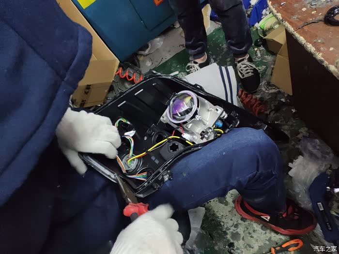

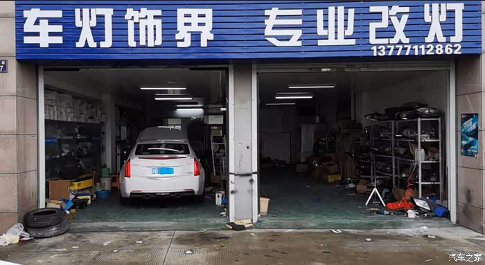

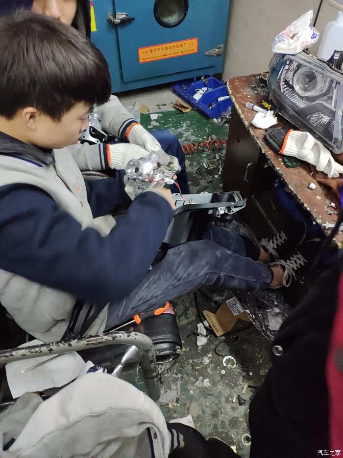

师傅在很卖力的在除胶,我在一边跟着看,师傅弄得确实干净而且速度快,师傅说他们改了不知道多少个ATSL了....
除胶的师傅超级年轻,不肯透露"芳龄",图片右上角的是一台锋范的,车主网上买的海拉透镜,全部算下来加人工费就1K出头...  实话说效果还行

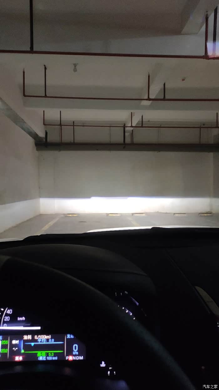

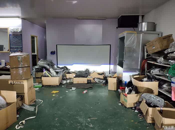

好了,这是5800K的色温,墙上有线,老板居然搞了个幕布.....

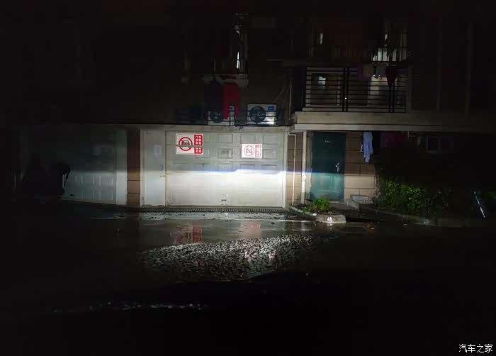

近光切线很犀利,有蓝边,目前雨天不能确定看久了会不会累,等晴了再看看。

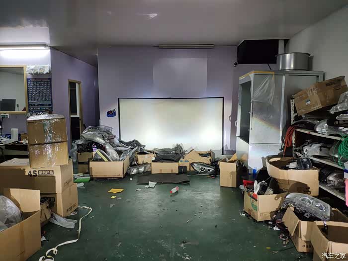

国海5要求不能太高,还行吧~

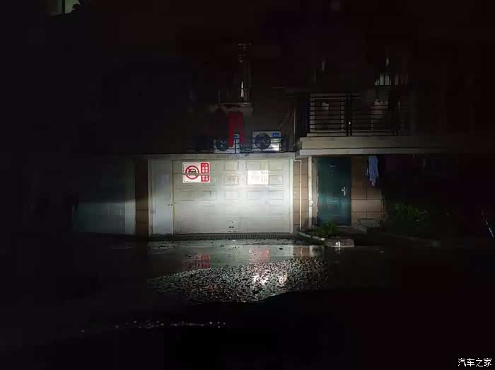

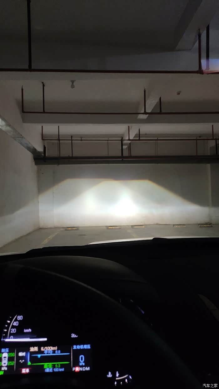

远光是两个椭圆形...  或者说两个梯形。高度不会太高,依旧需要测试一下晴天夜晚的效果。
目前我们这里都是雨天,打算等晴天了看一下这个灯泡安定的效果合不合适,不合适再去老板这里换欧司朗或者飞利浦一套。如果换这俩套装预算就3K了....

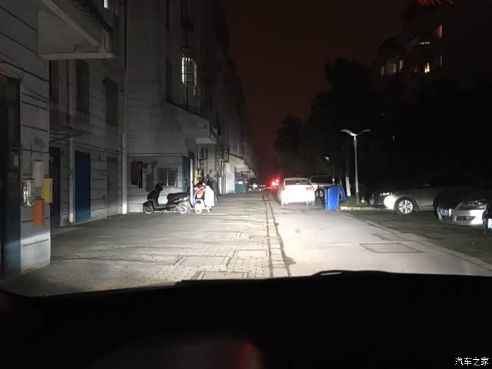

不知名灯泡远光效果,先不考虑地面,全是水,外加曝光过滤了,地面是亮不起来的。等晴天后我再补几张照片,或者晚上去地库补一下。大致效果大家心里有数就行。
