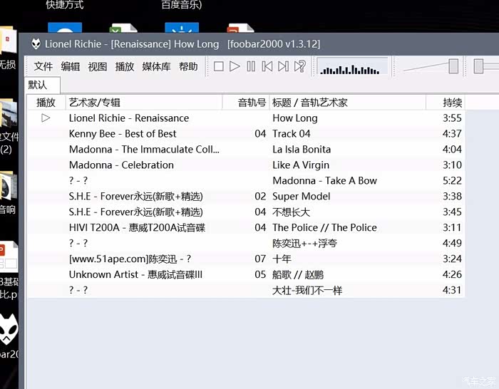

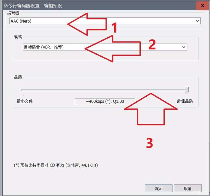

bigcar12345 2019/01/12 00:22:08 发表在 主楼

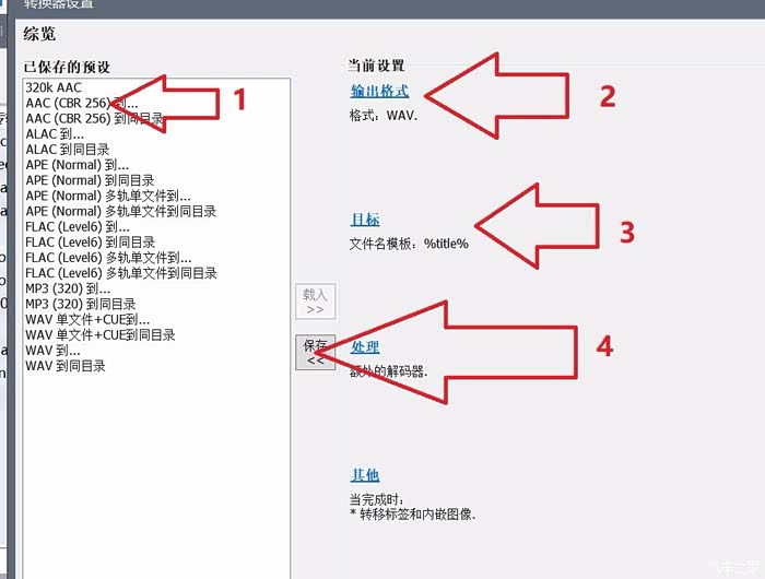

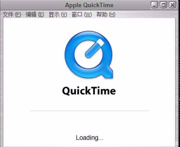

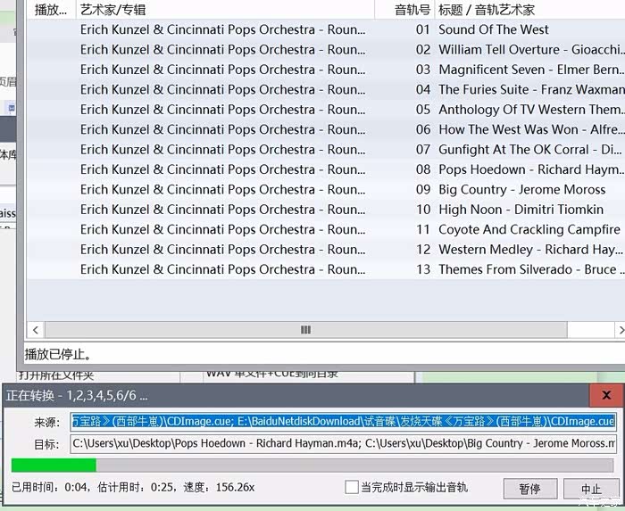

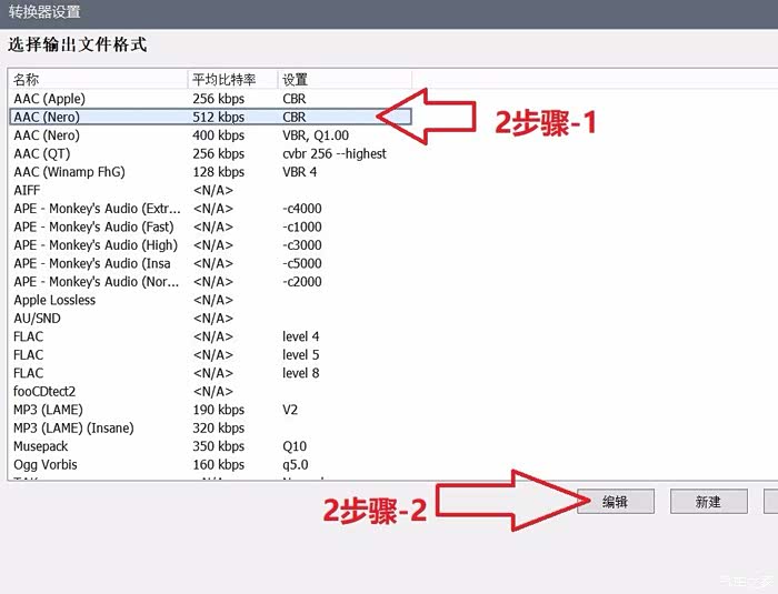

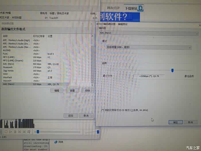

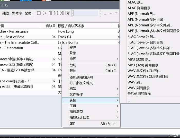

由于AAC音乐格式比较小众,车友们直接获取音乐歌曲的途径不多,写个无损音乐转换为AAC格式音乐的步骤教程:(foobar版本太多,有时会有所不同,仅供大家参考)**** 经过烧友几个月的使用发现:rav4的车机播放固定码流率512KB的aac效果并不十分理想,偶而会出现音场发飘的情况(不知道是否与我机器上的foobar版本有关),其他码流率完全正常。电脑下载、安装Quicktime (没它很多版本foobar会因为缺乏插件而无法转换aac)+ 安装 foobar2000 (版本任意,貌似没多大影响)使用foobar播放无损音乐, 然后...

douglas_gao 2019/01/14 10:37:48 发表在 16楼
400k和320k都设了,还是不行,哪里不对? MP3能正常播放
bigcar12345 2019/01/14 13:49:04 发表在 17楼
是不是 苹果插件没装? 具体的再找找原因
