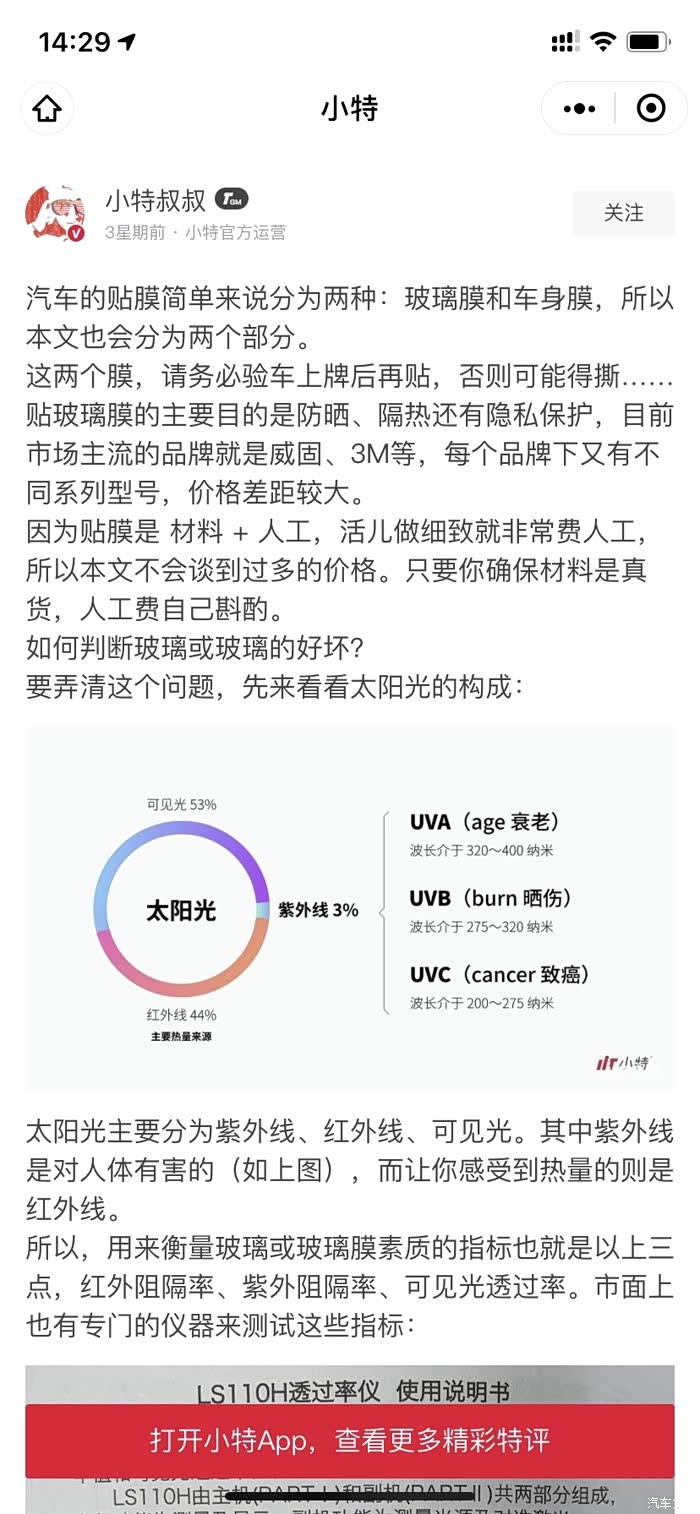

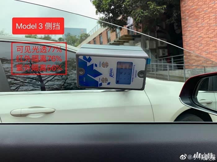

首先,搬出了压箱底的当年买Model3的时候学习的小特叔叔的文章,给大家科普一下隔热膜的意义和参数。
总的来说,隔热膜主要看三个参数,分别是可见光透射比、红外线阻隔率、紫外线阻隔率。
先说紫外线阻隔率。因为紫外线是最能引起身体不适的,会晒黑甚至晒伤的,所以现在基本上只要是大厂的正品隔热膜,紫外线这一项基本都是99%以上了,甚至主机厂的原厂玻璃已经能做到紫外线隔离率99%以上了,特别是标配全景天幕的车型。比如咱们的乐道L60的全景天幕,紫外线阻隔率已经是99%以上了。
再说红外线阻隔率,这个参数主要就是体感热量的阻隔能力,一般隔热性能越好的产品(越贵的产品),红外线阻隔率的数值越高。
