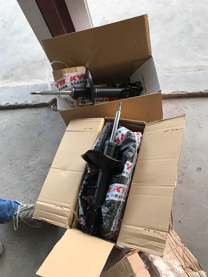

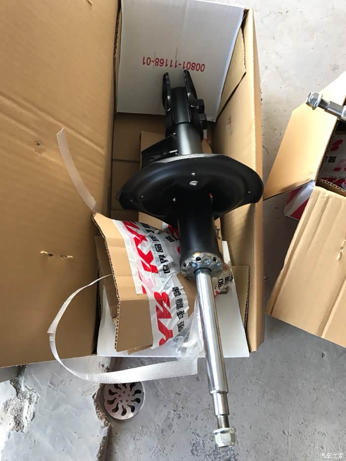

减震忘记拍照了,就这一张,前减震编号是338080和338081,后减震是349116,据说是日本厂的悦动款,坛友说逸动和悦动 i30都是通用的!

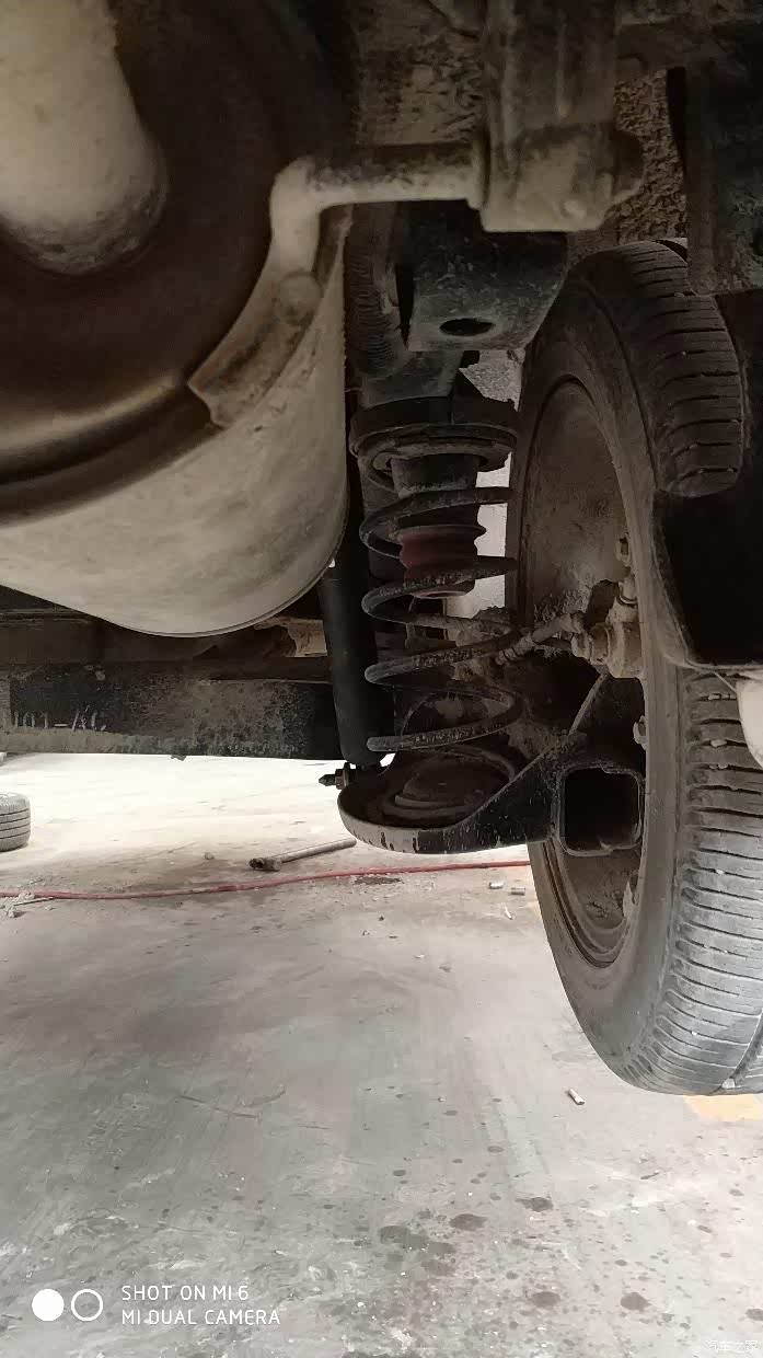

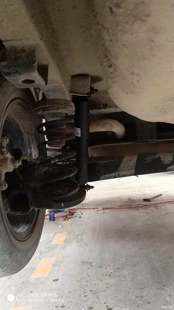

先装的后减震,10来分钟搞定,这钱也太好赚了,修理厂60大洋到手!

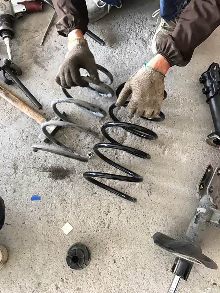

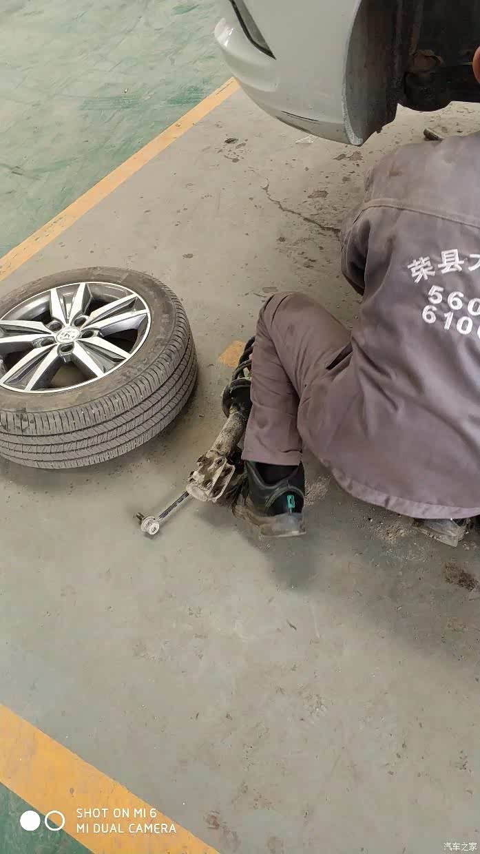

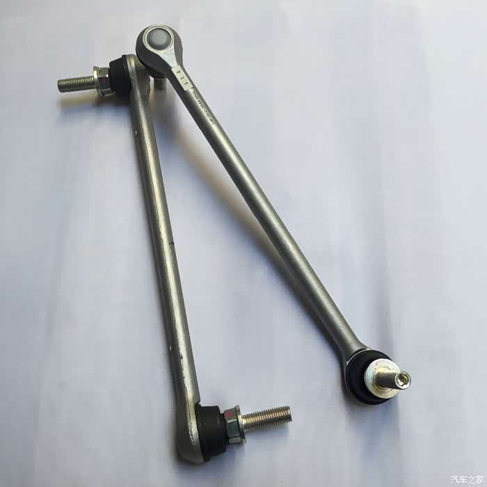

拆脚,拆前减震,出现了一个小插曲,2边的平衡杆都锈死了拆不下来,由于平衡杆的特殊性,一旦锈死,外面转,里面也跟着装,螺杆那个内六角,基本是摆设,里面球头防尘套那里用大力钳都没用,结果两边球头防尘套破解,报废!换2根平衡杆又是80一根,2根又花了160
这个东西就是平衡杆,据说胶套里面的球头坏了 也容易引起减震异响

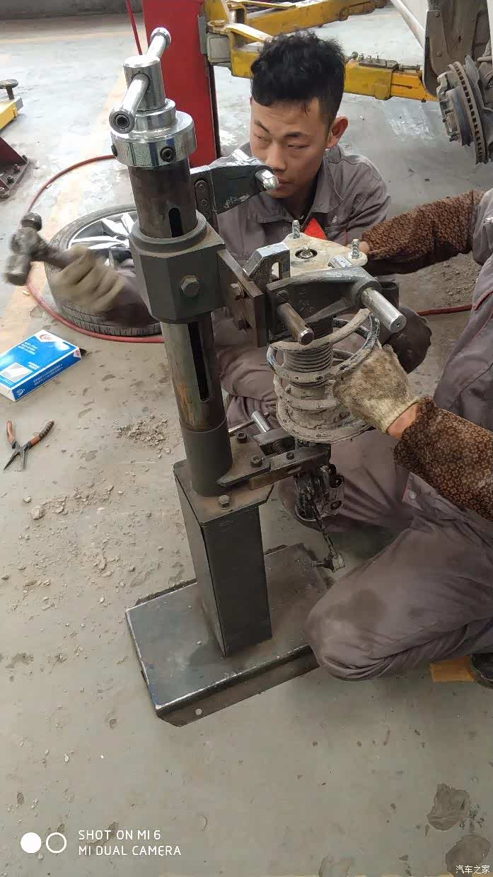

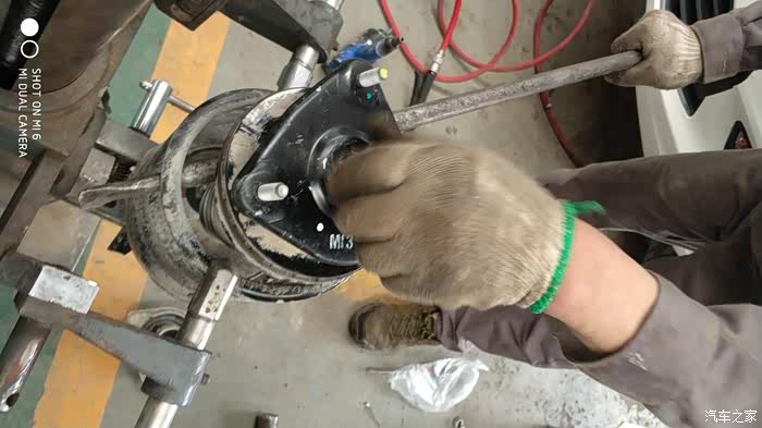

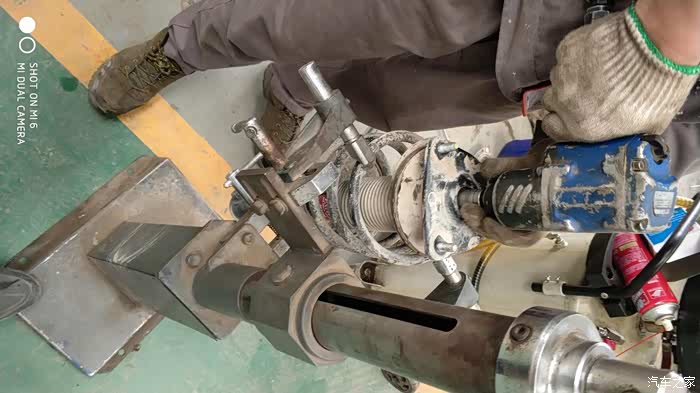

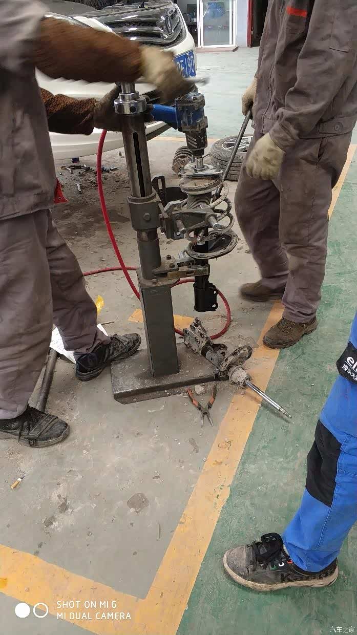

减震上架,看着压弹簧的工具,比有的坛友发的用手工的还是方便很多

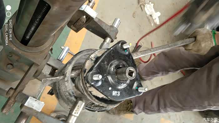

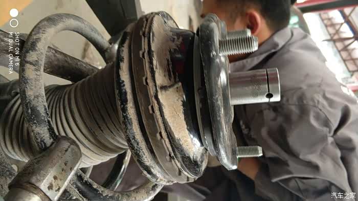

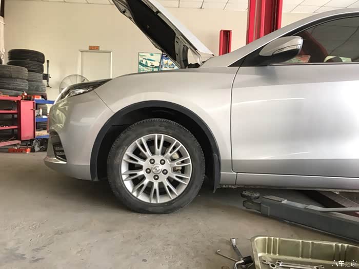

前减震上去了

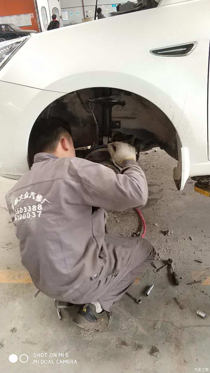

装车中....
定位忘记拍图了,总共用时2小时左右!

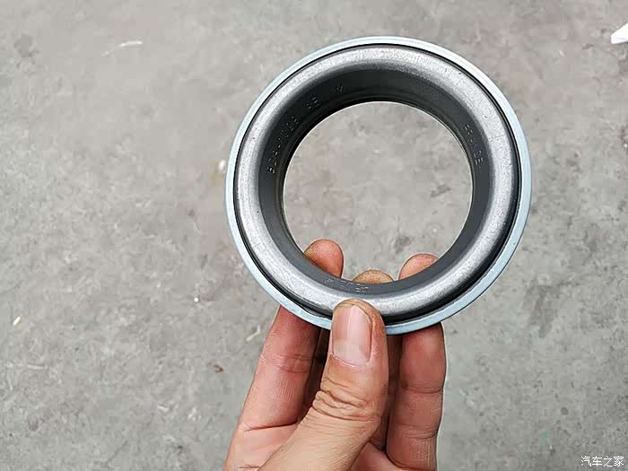

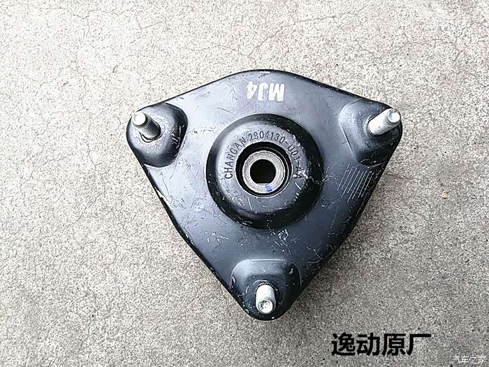

       第二天去发现,不止打方向响,按压车头也发现2边减震都发出叽咕叽咕的声音!慢速行驶起伏路也能听见响声  联系减震卖家,他说是有几个原因会造成异响,不是他减震的问题!1.要么是师傅装配问题,没有装好造成的,2.平衡杆球头响,我平衡杆换的新的啊???3.要么是平面轴承坏了,我说原来的都不响啊,卖家说平面轴承可能是和以前的减震磨合成那样了,没发现异响!但是现在的新减震装上去就会和平面轴承造成不稳合,所以会同时造成转向异响和按压车身减震异响!
          先不管哪儿的问题,直接杀到修理厂,说减震没装好,发出异响,师傅硬说是我买的减震问题,后来我说,给我从新装一次,如果还响我就出工时费,如果不响了我一分不出,后来从新装一次也是一样的异响,这次师傅人比较好,就说算了,不收钱,先感谢!
        既然卖家说应该是平面轴承的问题,那就换吧!跑了几个汽配店,没有?快过年了,马爸爸也不发货了,晕了!
       昨天又跑到修理厂,也没,不过说可以找成都汽配城发货,第二天到,当时没问价格,今天跑去给报价轴承和顶胶280一套,不含工时费,说的是汽配城也没有货,汽配城在4s去调的原厂,我说原厂也没这么贵啊,2边加起来和工时600多,宰人呢?算了,不换了,等年后马爸爸的货,看了下,说的原厂的2套加起来才180元,工时最多120吧!现在纠结中,不知道是不是这儿的问题,维修师傅说不是平面轴承和顶胶问题!减震卖家又说是!坛友们给我分析一下是哪儿的问题?
现已圆满解决!可供各位参考!
年前换减震  产生各种异响----按压车头 叽咕叽咕的响,打方向 不管往哪边都咕噜咕噜响,换过平衡杆,没解决!   联系减震卖家说应该是 平面轴承或者减震顶胶的问题 ,年前发不回来了
        由于分不清是平面轴承还是顶胶的问题    索性就一起换了吧    某宝188元2套原厂,昨天发的顶胶和平面轴承到货了,今天去换了后按压车头不响了    打方向也不响了  现在终于解决了    给各位车友参考一下    换减震的话最好是换减震器总成    要是像KYB这种没有总成的  建议和平面轴承  顶胶一起更换   毕竟拆装减震工时费不便宜!
