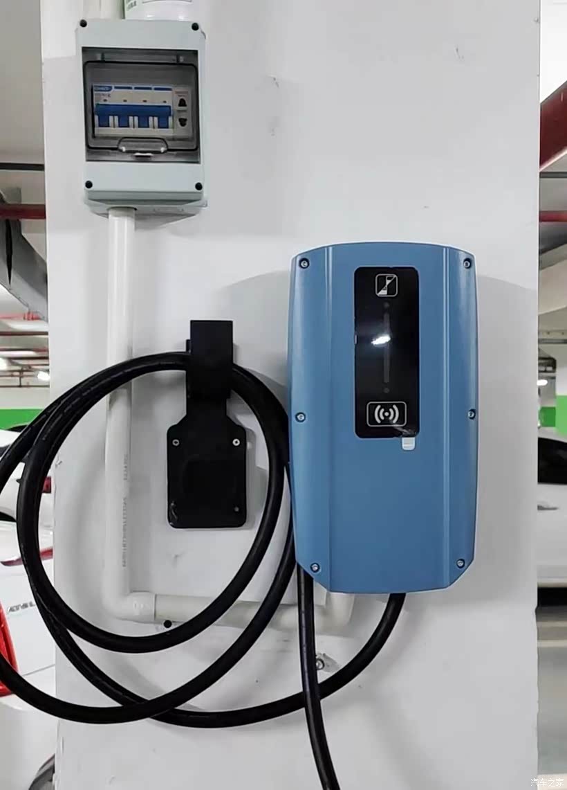

有个朋友是电动汽车爱好者,拥有广汽埃安S、蔚来ES6和特斯拉Model 3车型,因为车多,也装了好几台充电桩。他在充电的时候反馈空气开关老是跳闸,用了几次后发现空开竟然烧坏了。我们来一探究竟。
充电桩属于大功率设备,220V/7kW的充电桩充电时电流达32A,相当于5台卧室空调的用电量,如此大的功率对供电线缆和空开都是很大的考验。充电桩的空开跳闸也是新能源车友在充电中经常碰到的问题。
充电桩旁边一般需要配一个正确规格的空开。
如果安装220V/7kW充电桩,正常充电电流稳定在32A左右。此时不可选择32A的空开,32A的电流使用32A的空气开关可能会导致空开经常跳闸。空气开关的规格选择工程上要求为额定电流的1.5~2倍,即50A或63A为宜。当然空开规格也不是越大越好,如果真的出现过流故障,规格过大的空开可能不能及时断开,反而起不到保护电路的作用。

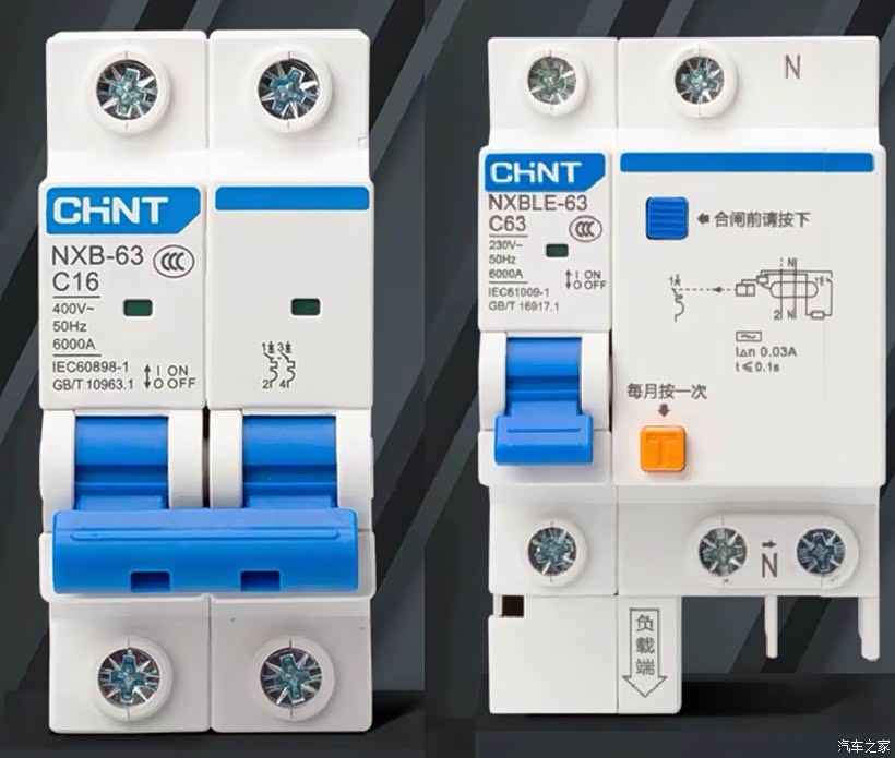

选择空气开关好还是漏电保护器好?空开是在电流过大时或短路时自动跳闸,从而保护电路不被烧坏。而常用的漏保是具备漏电保护的空开,也就是除了电流过大和短路时自动跳闸的功能外,还具备漏电保护功能,对人体触电进行直接的保护。虽然漏保价格更高,出于人身安全考虑,建议在充电桩供电端使用漏保开关。
左边是2P空开,右边是1P漏保。
空开或漏保还有一位(1P)、两位(2P)、三位(3P)、四位(4P)之分,1P和2P用在220V单相电路上,1P指只在火线上有开关,2P指在火线和零线上都有开关,使用2P的空开安全系数更高。综上,在220V/7kW充电桩上,建议使用2P50A或2P63A的漏保为好。

回来再看这位朋友的充电,他把广汽埃安S和特斯拉都用220V/7kW同时充电,并且接在了同一根火线上,也就是充电电流达63A左右。而他线路上的断路器也是63A,并且断路器已经用了好几年已经老旧,这便是断路器最终被烧坏的原因。

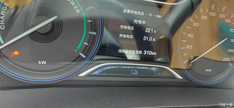

广汽埃安S充电电流为31A。

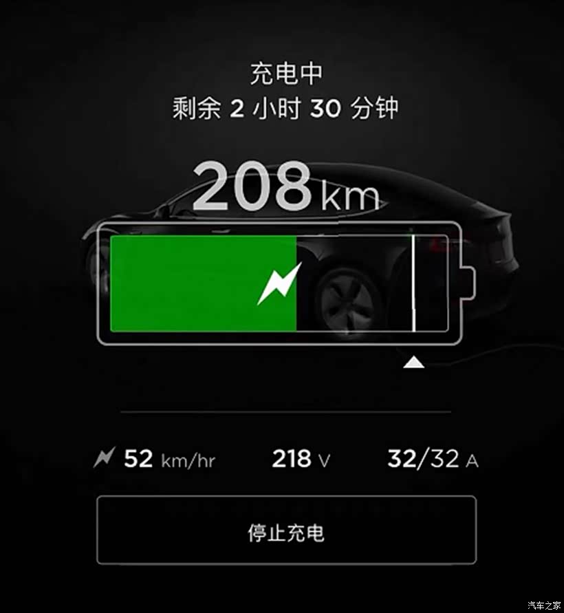

特斯拉充电电流是32A,两辆车同时充电时,电流达到了63A,这导致了63A断路器频繁跳闸最终烧毁。
这位朋友在空开跳闸的时候,起初怀疑是充电桩的问题。而换了一个规格正确的100A空开后,车辆又充了几次,没有再出现充电跳闸的情况。
