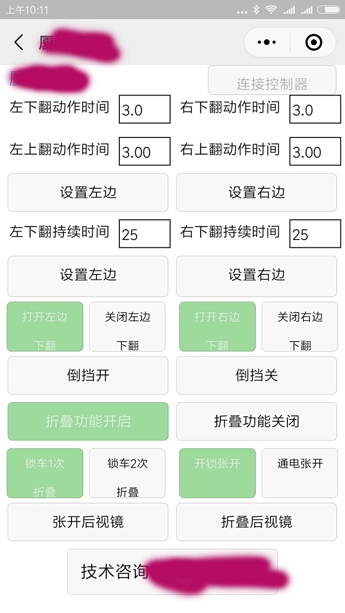

想增加自动下翻功能好久了,去4S店咨询,4S店爱理不理,说改不了,给钱也改不了。我只好在网上寻找。终于在某宝上找到荣放 RAV4专用的倒车后视镜自动下翻控制器。控制器专车专用、无损安装,安装都是采用插头对插,不要接线安装简单。控制器是采用微信APP或手机APP设置的,设置简单直观。可以设置随意设置下翻角度,设置下翻时间,下翻时间越大下翻角度越大。上翻角度也可以设置,可以把上翻后的位置设置成原来的位置。例如设置下翻2.0秒。上翻2.00秒。如果上翻的位置偏高了,只要把上翻时间减小就可以,例如设置成1.95秒。通过设置上翻的时间使上翻的位置和原来的位置一致。
控制器可以控制两边后视镜下翻,也可以控制其中一边下翻。微信小程序可以设置。
控制器人性化设计,手机上可以开启或关闭下翻功能。采用原车后视镜调节开关也可以开启或关闭下翻功能,操作很方便。
用手机也可以控制后视镜下翻和上翻。
使用了一个月感觉很不错,下翻控制很精确,可以和原车的下翻媲美。

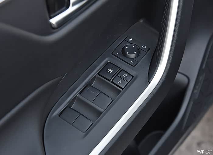

控制器安装在左门内,后视镜调节开关的背后。不要拆左门板,只要撬开后视镜开关面板就可以安装控制器。撬这个面板时要注意不要一个方向撬,要四周均匀撬开。
撬开后视镜开关面板后,把后视镜开关插头拔出来。控制器的插头和汽车后视镜开关的插头对插。控制器插头和后视镜调节开关插头是配套的,不会插错的。

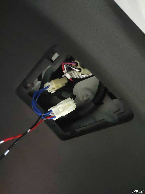

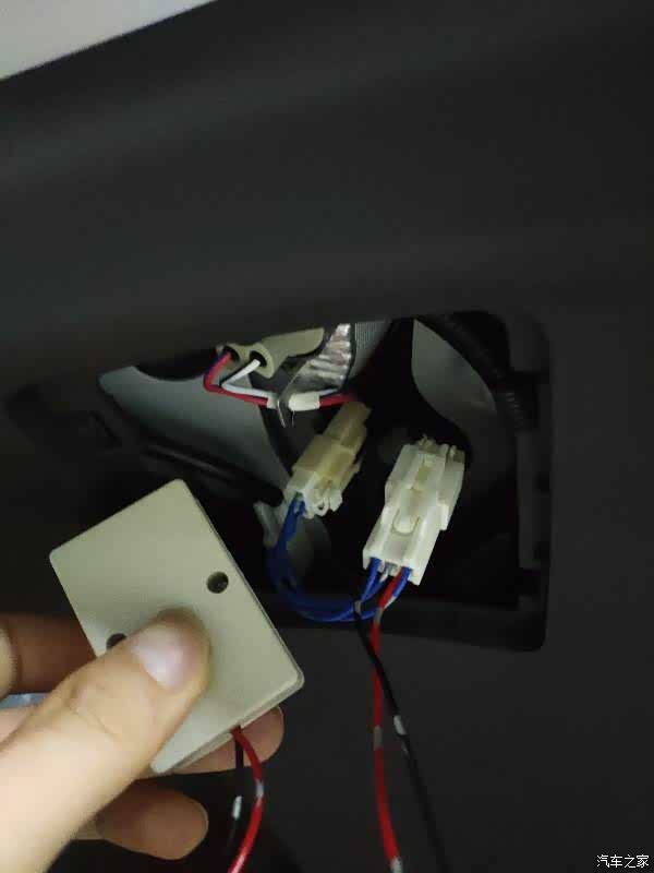

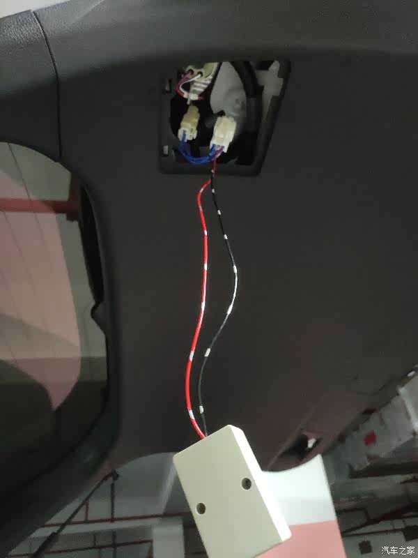

还有一个倒车信号模块,这个模块和倒车插头对插,模块的作用是把汽车倒车信号发送给控制器。

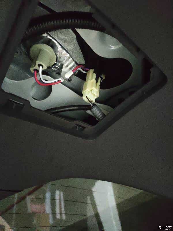

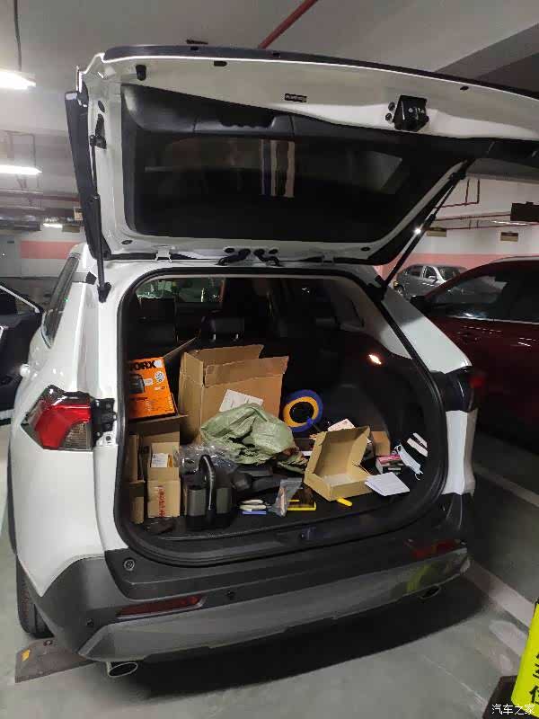

汽车倒车灯在尾门上。
打开汽车尾门。撬开倒车灯插头盖板。把倒车信号模块和倒车灯插头对插。倒车信号模块插头和倒车灯插头是配套的,不可能插错的。
安装后用微信扫描二维码,就可以设置控制器,可以控制后视镜下翻上翻。安卓手机要打开手机蓝牙和GPS功能。苹果手机要打开手机蓝牙和微信权限的蓝牙。

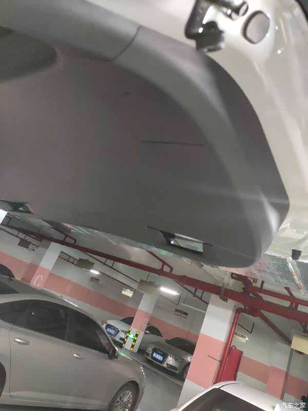

倒车灯在尾门上。
撬开尾门检查口就可以看到倒车灯插头
尾门检查口
倒车灯插头

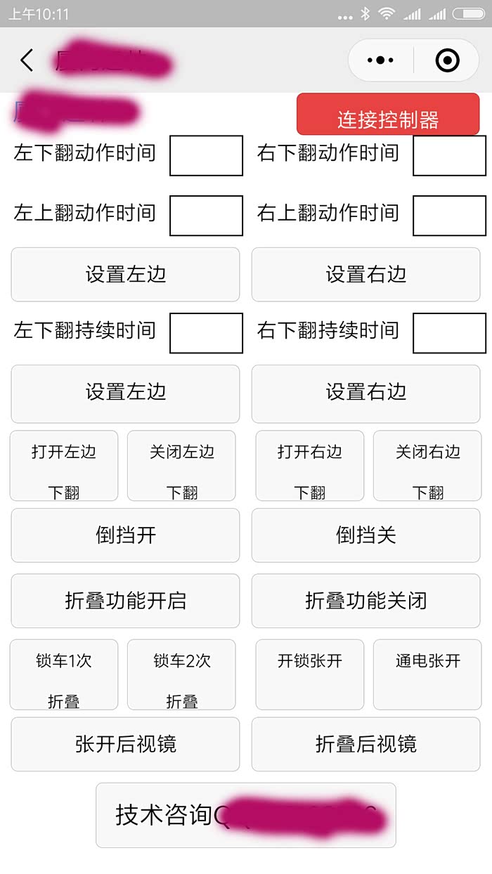

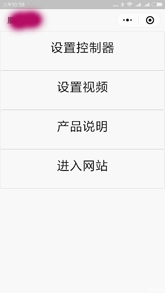

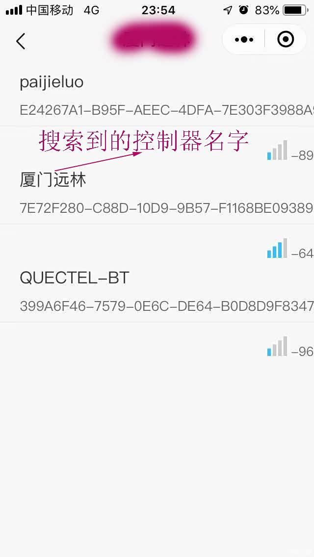

微信扫描二维码,然后点击设置控制器。
点击蓝牙名称厦门远林或JDY-19。
点击连接控制器。手机自动连接控制器。

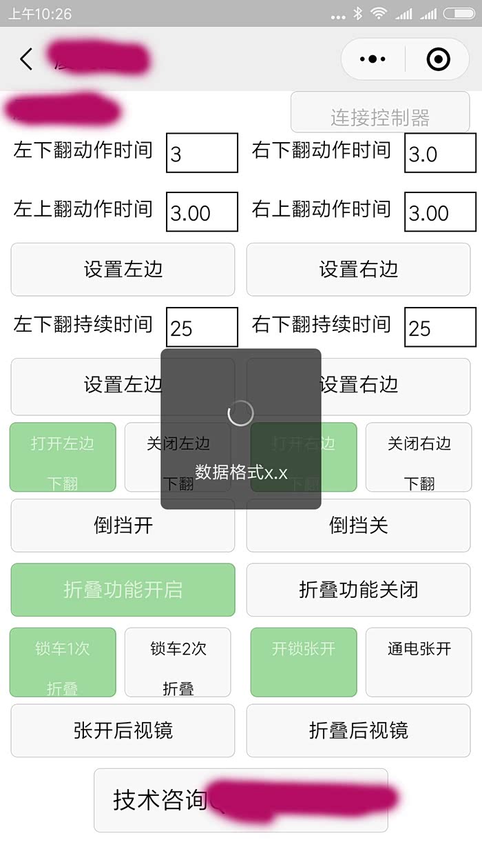

手机连接控制器后会读取控制器的设置数据。

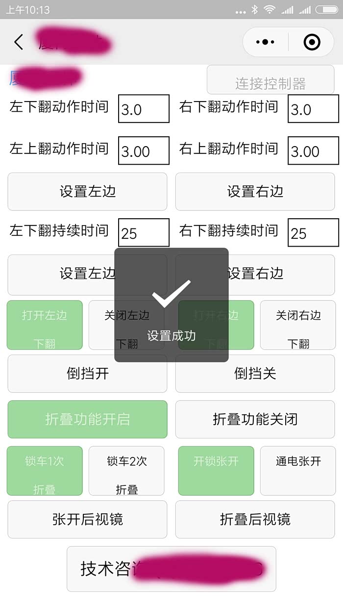

修改参数后点击设置,控制器会记录设置的参数。手机会显示设置成功。
设置如果不成功,手机会提示设置失败的原因。
