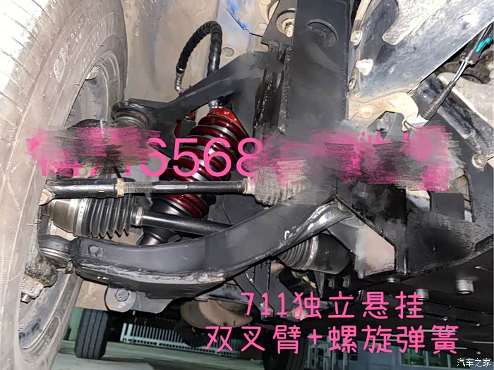

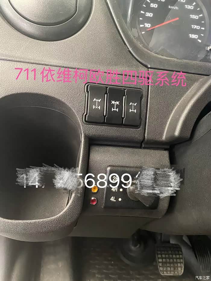

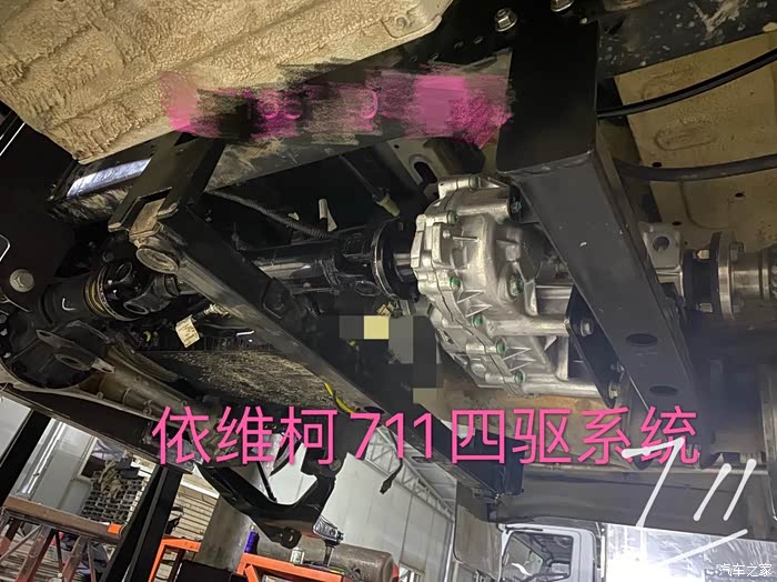

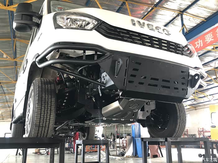

现在的改装四驱有多重方案,我们还是认为保持原有的系统更为稳妥一些,本着加装不换装的理念,我们用原车的羊角  刹车盘 卡钳 刹车片 摆臂还有最重要的原厂转向机,转向机非常重要,如果更换的话驾驶感马上一落千丈,我们还是认为螺旋弹簧加双叉臂结构才是最舒适最稳定的,所以还是沿用了原厂的双叉臂悬挂,原厂下摆臂非常结实,我们没有选择更换,但是原厂上摆臂就特别薄弱,而且没有办法调节倾角和主销倾角,我们套用了主流硬派越野车的可调上摆臂,这样可以解决很多依维柯天生的瑕疵,使得这款车改装玩后比原来更稳定,更舒适,我们不建议车友更换原厂速比,那样会影响变速箱的换挡逻辑,使得平顺性下降,更大的负载会使得变速箱寿命很短,不多说了,展示
