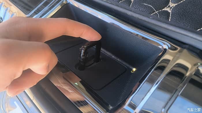

一开始,我以为得跑趟4S店,钱包又得瘪一圈。但转念一想,何不自己动手试试呢?于是,我打开了家里的“百宝箱”,翻出了那条万能的黑色电工胶带。没错,就是那玩意儿,家里电路维修、日常小修补全靠它!

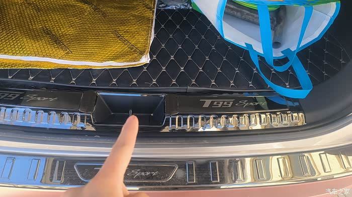

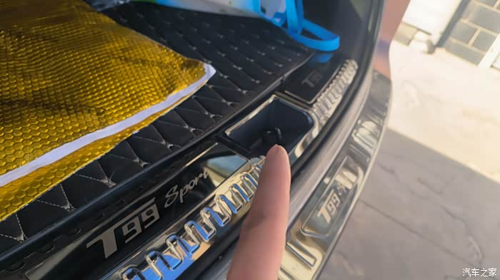

说干就干,我先是把后备箱彻底打开,仔细检查了一遍锁扣周围,发现异响可能是锁扣和车身接触的地方有点松动,小石子或者灰尘卡在里面,摩擦产生的声音。我小心翼翼地清理了这些“罪魁祸首”,然后用剪刀剪下一段合适的电工胶带,轻轻地缠绕在锁扣和车身接触的缝隙上,确保既固定了锁扣,又避免了直接接触产生的噪音。
搞定之后,我迫不及待地试了试,嘿,你还别说,那烦人的异响真的没了!而且,黑色电工胶带颜色低调,不仔细看根本看不出来,完美融入车身,不影响美观。
