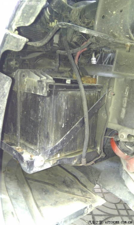

卸下轮胎,挡泥板,看见的电瓶如下:

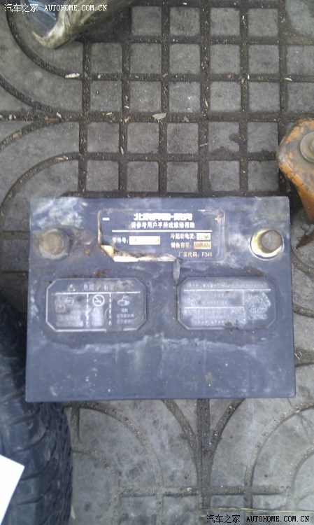

原车电瓶如图,没牌子。只有厂家编码:F346

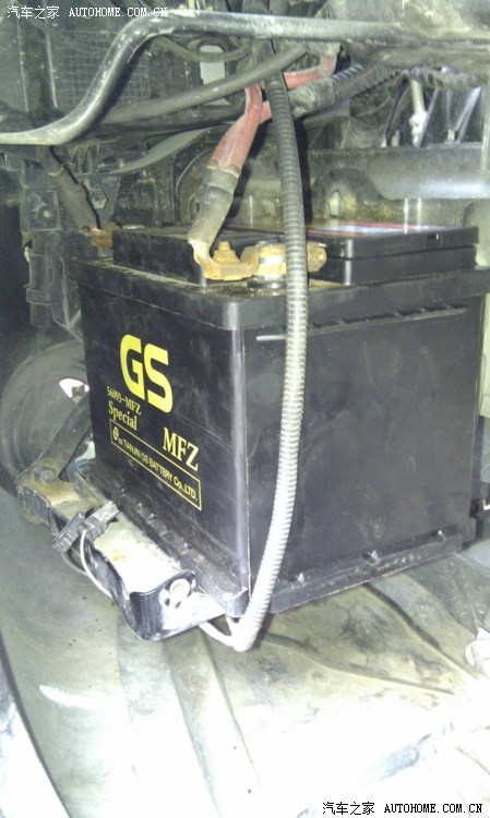

换上的新电瓶!

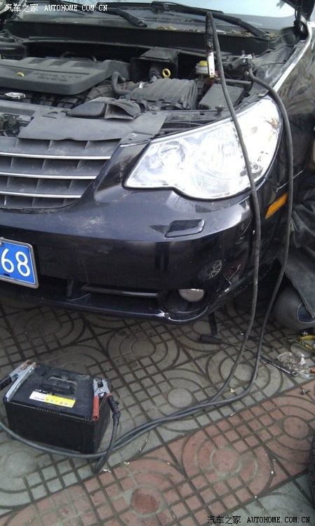

换电瓶时,用个旧电瓶连接上车上,防止断电更换电瓶,这样就不用解码了。
