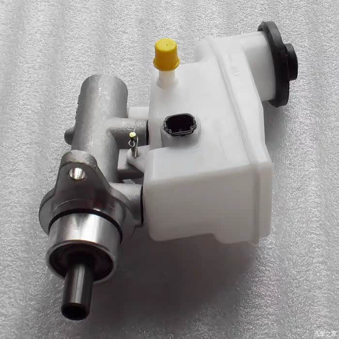

拆开包装拿出来嗮嗮,注意一下因为是自动挡的森雅画红圈的地方没有接离合器总泵的接口
原厂配套的做工蛮不错的
代工厂的LOGO,一汽太可以了森雅每个批次配套的供应商都不一样。
配件编码型号
刹车总泵的产品信息编码

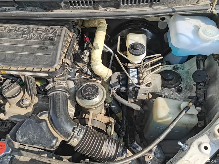

原厂的大力鼓没拆卸下来的样子,更换总成原因是大力鼓里面鼓膜有轻微漏气现象导致刹车踩到底端脚感偏硬。

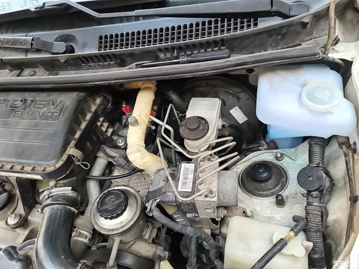

拆卸大力鼓非常简单驾驶室里面就四颗固定螺丝需要加长12套筒拆卸下来后在把连接在刹车踏板上的固定销拆下来就可以从机舱拿出总成了。

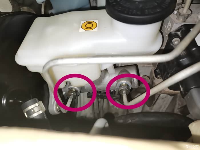

连接到总泵就两个油管 直接拆下来就行
把ABS泵支架三颗固定螺丝拆下来,把泵后移整个大力鼓总成轻松取出。

这是手动挡刹车总泵的样子 多了一个离合器总泵油嘴
