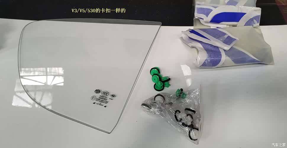

自己买块玻璃安装吧,40一块。卡扣几毛一个。防雨布其实不用买,拆几次都没有问题。

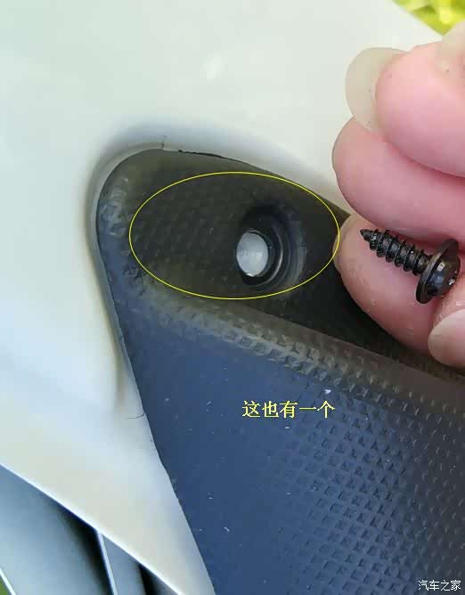

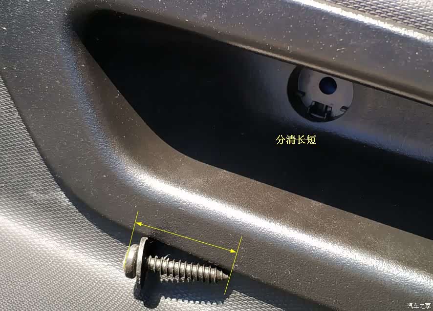

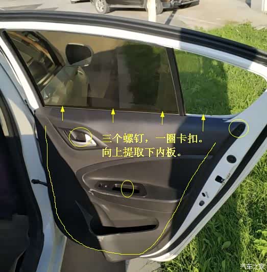

首先拆卸三个螺丝钉(如果是前门的话,内板还有一个卡扣和一个密封条下的螺钉,一定要先全面检查一下再拆)。

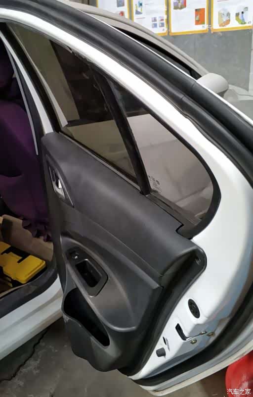

拆完螺钉后找好下手的地方往下掰内板。

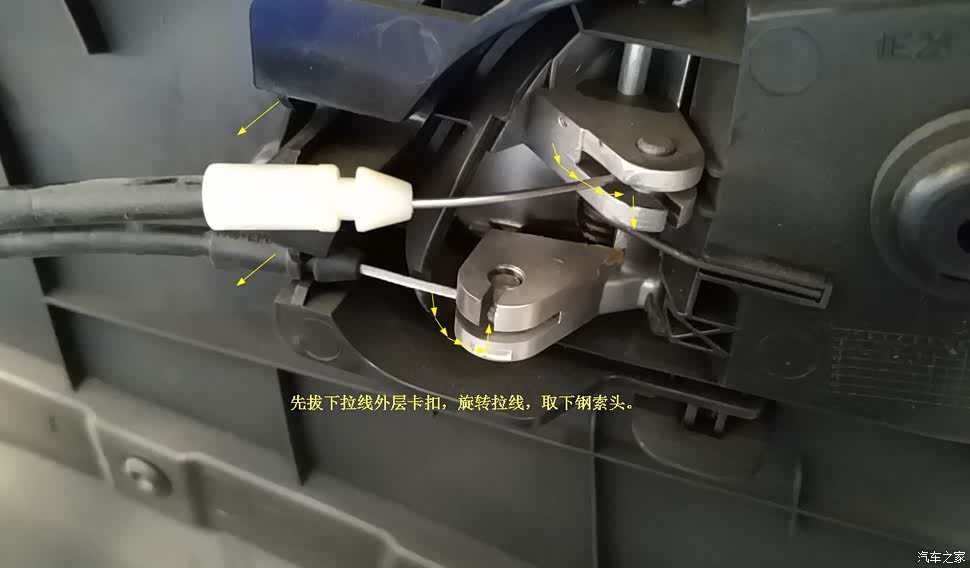

然后拆卸车锁的拉线。
按卡子取下车窗开关的开关盒,别硬掰。
用小螺丝刀拆卸开关,这时内板就可以拿掉了。

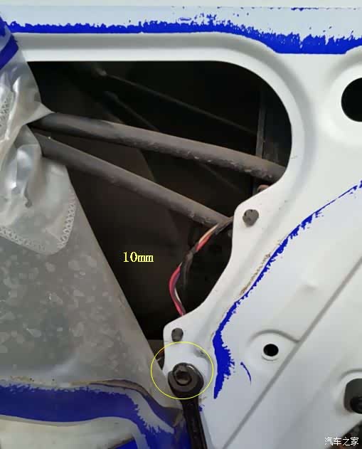

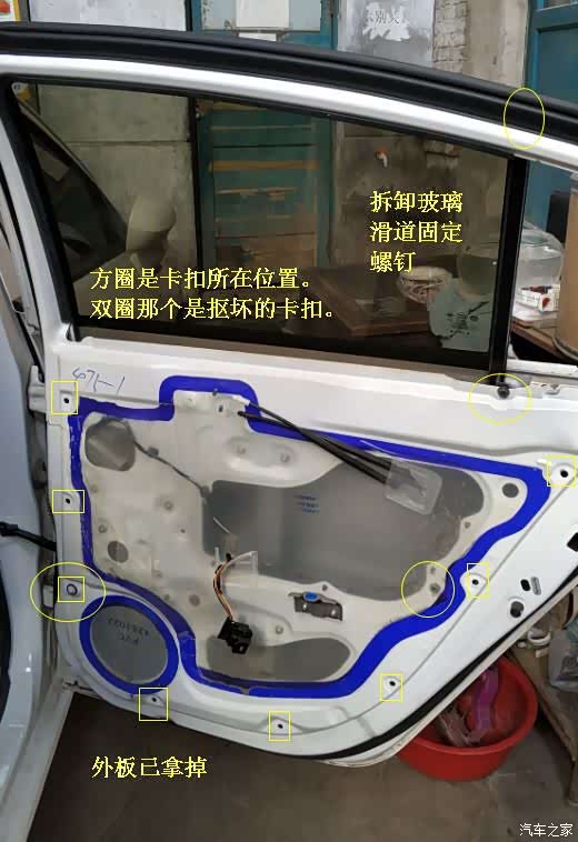

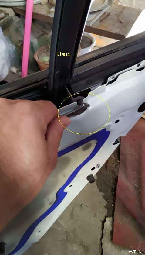

然后打开防雨布,拆卸两个10mm的外六角螺钉和一个密封条下的螺钉,松开车窗玻璃滑道。

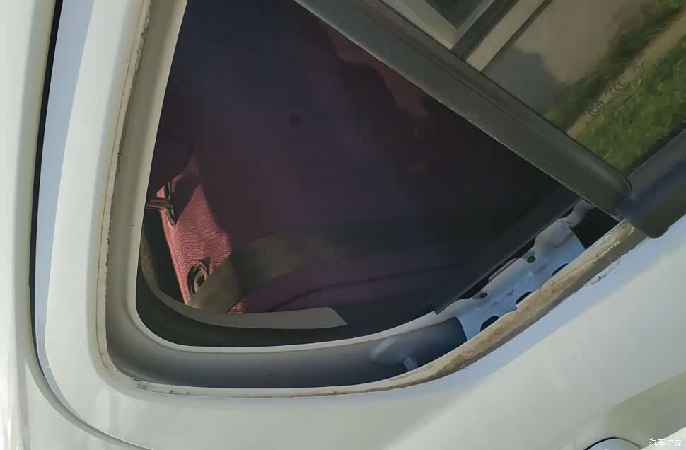

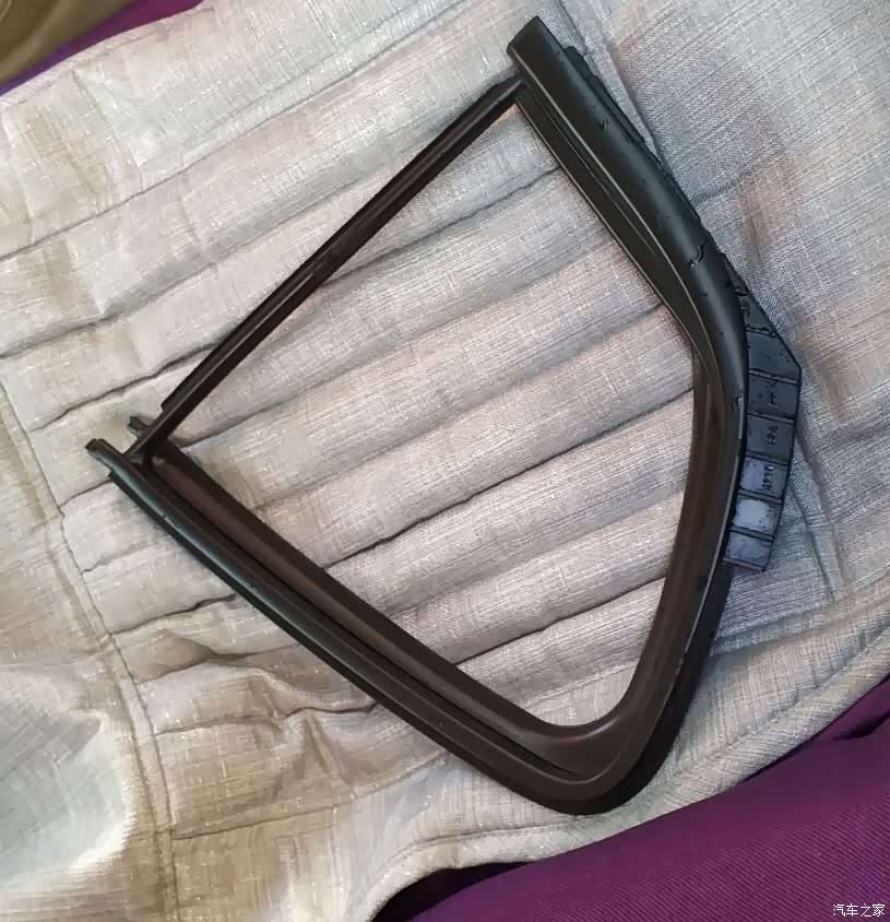

然后把装上密封条的玻璃塞进去。处理好密封条各边。恢复滑道安装。手动升降几次车窗验证没有卡阻。
把抠坏的卡扣取出,损坏和丢失的卡扣补齐。然后相反顺序安装回去就完事了。
