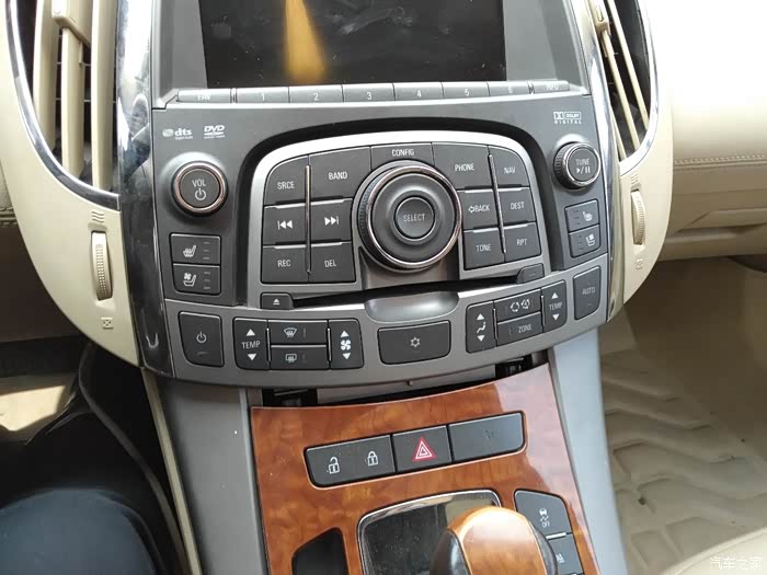

前段时间导航中间的旋钮有点生涩。就在前几天忽然失灵了。

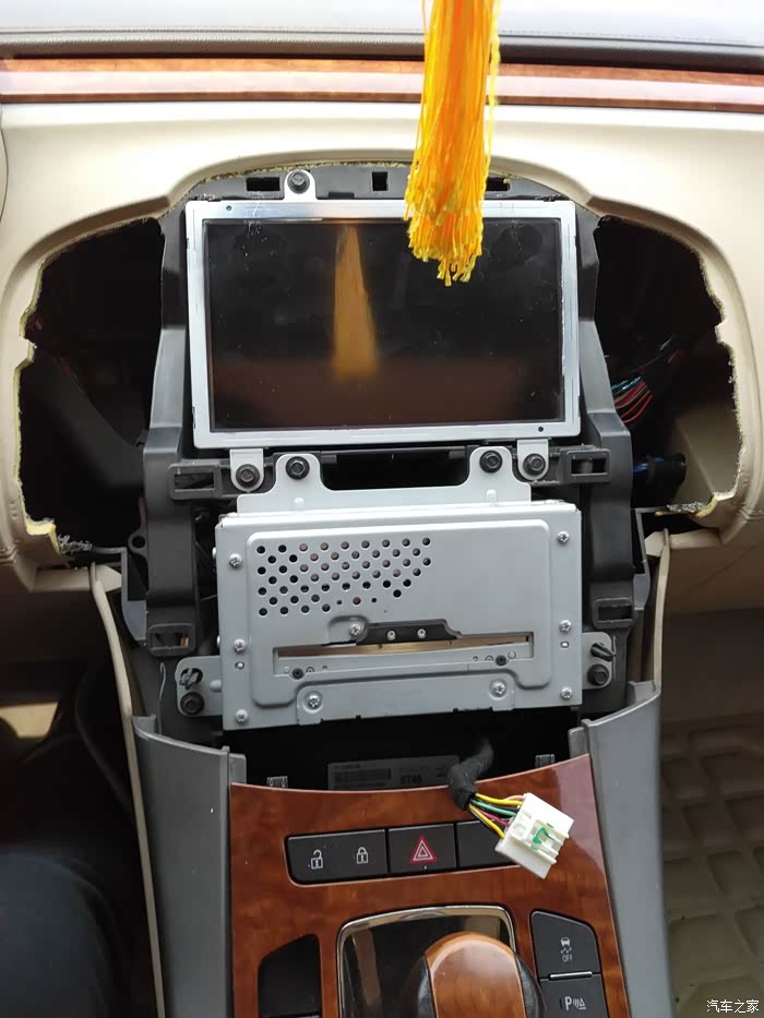

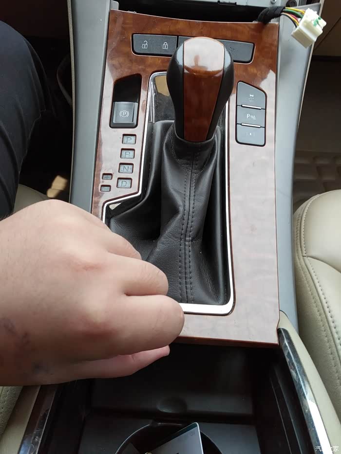

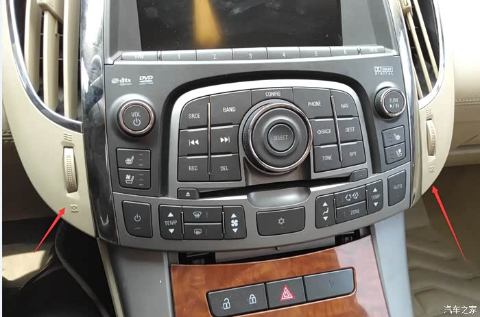

第一步:从点烟器处均衡用力网上抬盖板。抬起1-2CM之后直接往后拉。
大概拉倒这个位置即可,中间用力一定要小心均匀。这是塑料盖板弄坏了麻烦。(拆的时候金属卡扣可能回掉下去,一定注意我的掉下去了然后又买了一些)
然后从空调出风口这边稍微均衡用力往外拉。

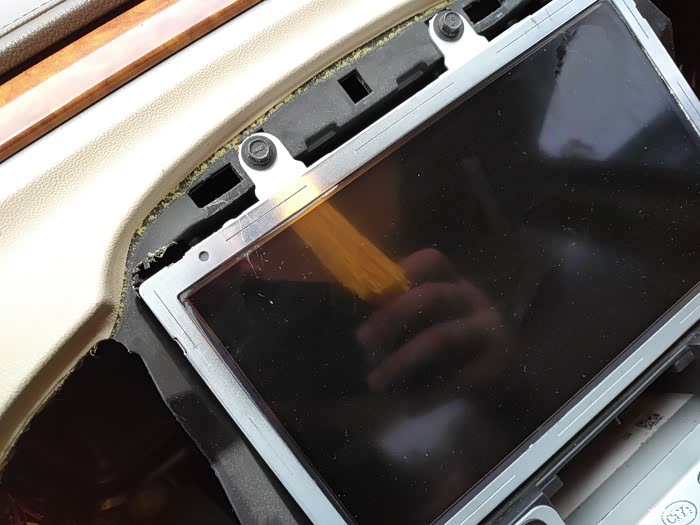

然后用手指从这里按住屏幕稍微用下力就出来了
拆掉之后的样子
中间忘记拍照了。就几克罗斯慢慢拆完就行了。一定要记住这几个塑料卡扣的位置!

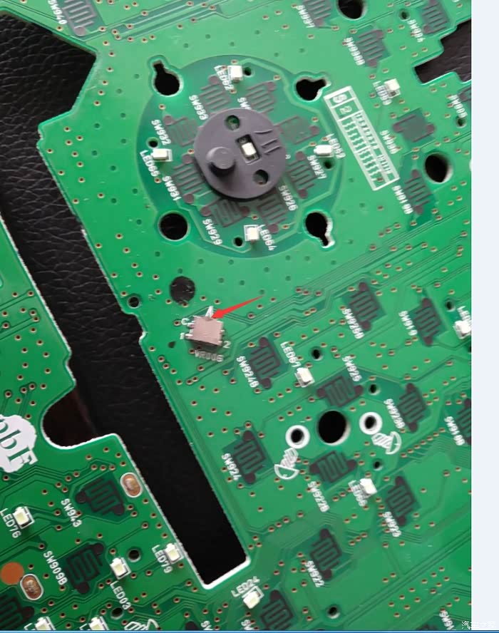

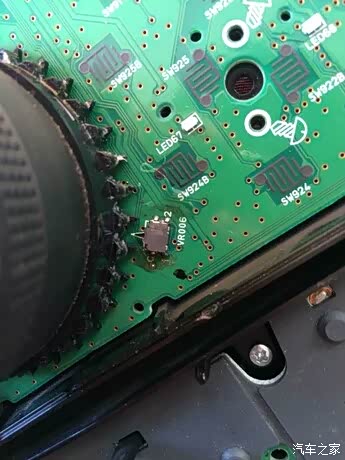

拆完之后就看到明显这个小开关坏掉了。前面的行程断了没法使用。
由于我不会焊接直接花10块钱找修手机的焊上。

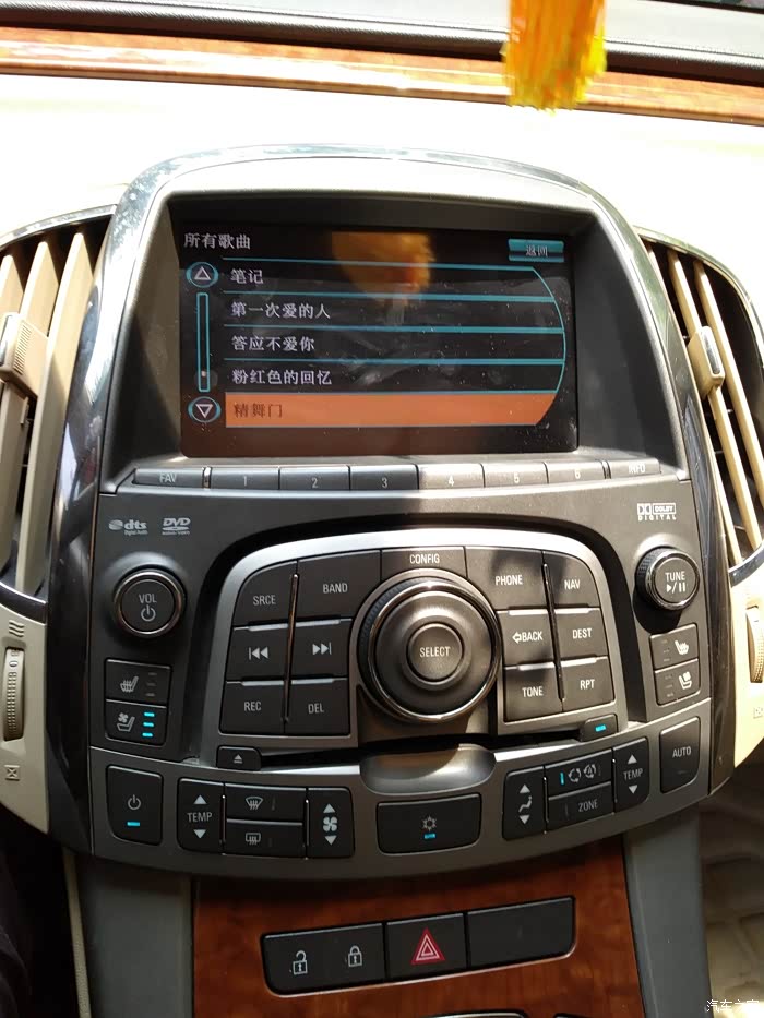

焊完安装测试 一切OK。

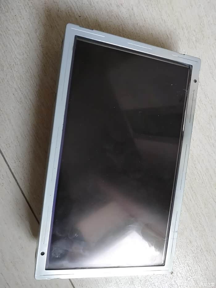

安装的时候一定要注意面板后面有一个卡扣,非常容易刮花屏幕~
这次我当了个小白鼠屏幕刮花了   然后又上某宝买了个屏幕 950RMB
切记一定要保护好屏幕。否则就因小失大
