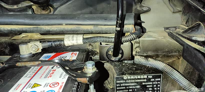

2016年末买了一台东风风神E30L电动汽车,使用了6年多了。
去年秋天,发现启动电瓶报废了,原电瓶型号6-QW-42,属于定制电瓶。

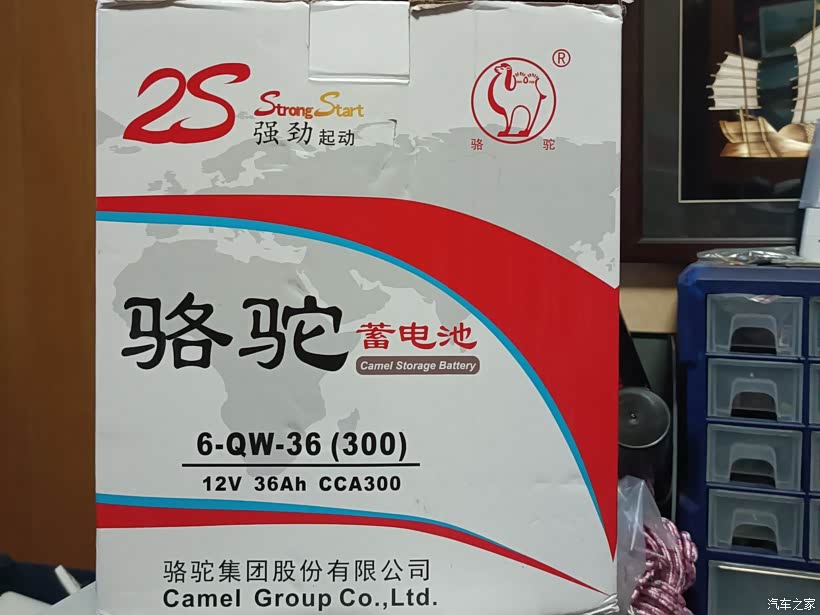

经过近半年的寻找,市场上无法购买到,决定使用6-QW-36代换。
宽度一致,高度高出3公分多点,但是长度短了4公分,正好可以躲过电池上方的横梁安装进去,容量小了6AH,大约少了14%,可能电瓶使用年限会少一点点,但是不会影响日常点火。

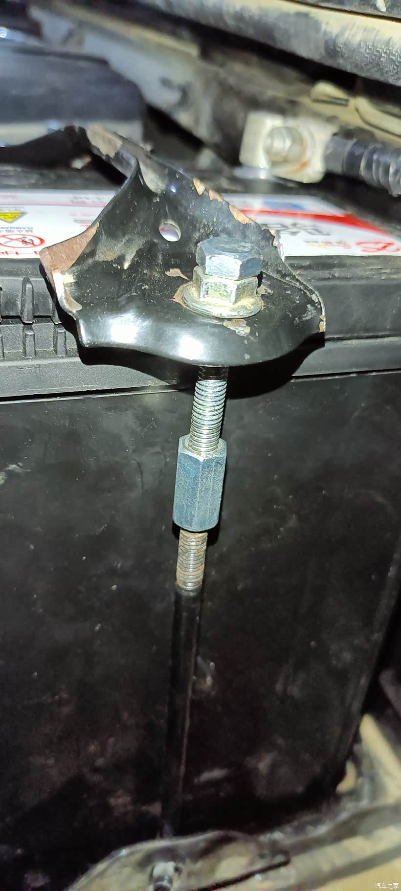

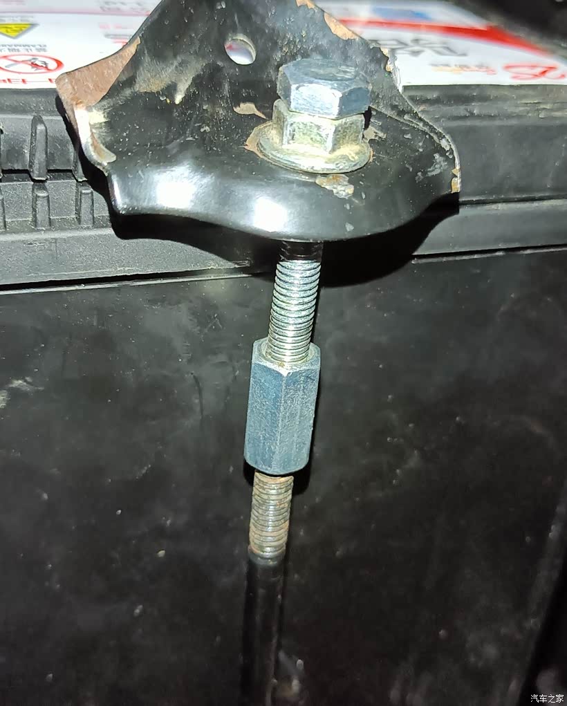

因为新电瓶高出3公分多点,会造成原有的固定拉杆不够长,所以需要使用连接母和螺栓将其延长。

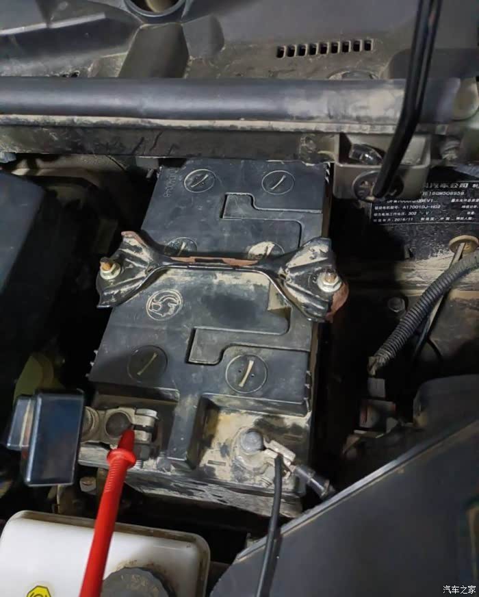

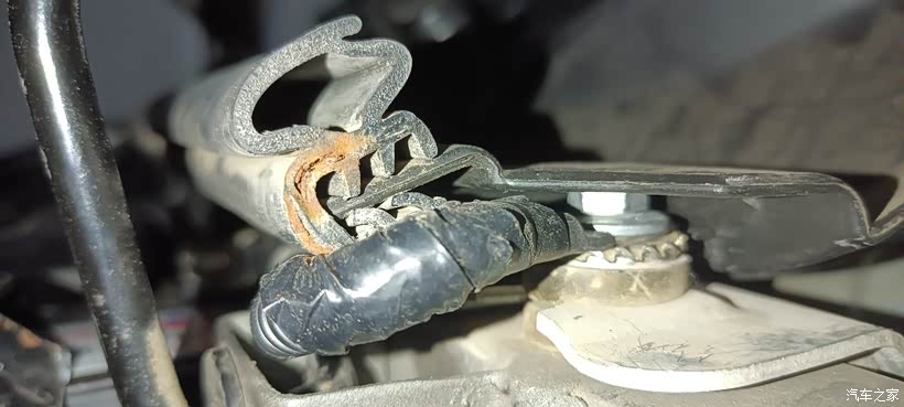

负极线取下,就近固定在横梁上方,需要提前从雨水槽上取下两个卡子,一个螺丝,在水槽下垫个东西,给取下固定螺栓让出临时空间,固定好负极线后,再恢复回去。

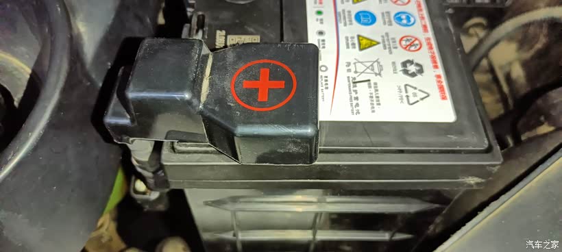

正极线因为电瓶加高有点不够长,将正级线在电瓶托板上的固定卡子取下,再把正极线卡子卡在电瓶边缘压一下,正极线就能拉上来一截,再在电瓶边缘垫上个东西,把正线卡子卡在上面再压一下,还能再拉上来一截,然后将电瓶向左边倾斜一下,将正极线卡子套在正极上,再将电瓶扶正。

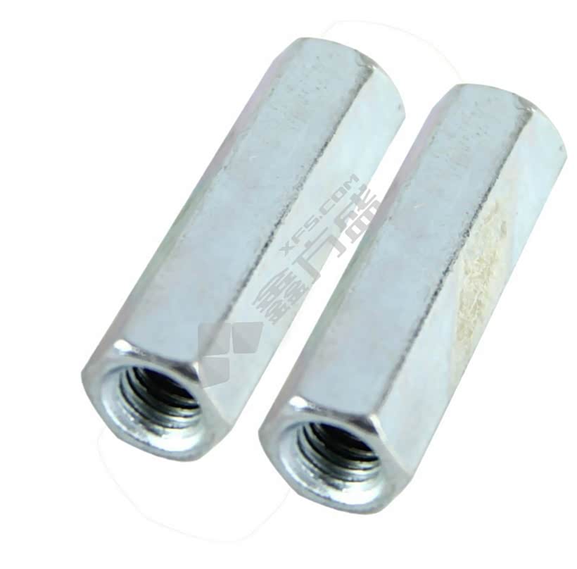

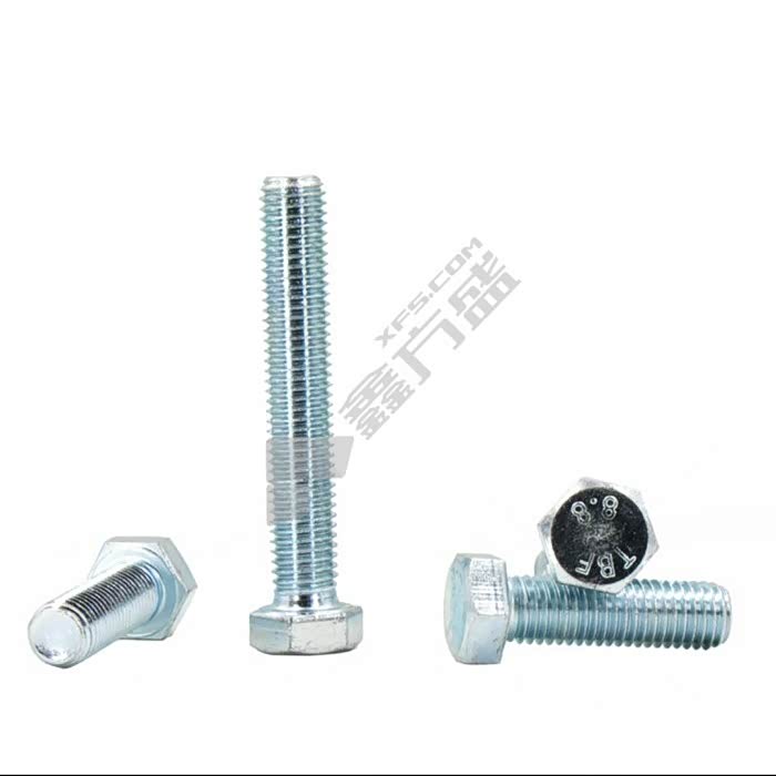

将M6外六角螺栓穿过电瓶固定片,上好连接母,再连接上原来的拉杆,再把连接杆一边的钩子钩到电瓶托板的固定孔上。拧紧螺栓。

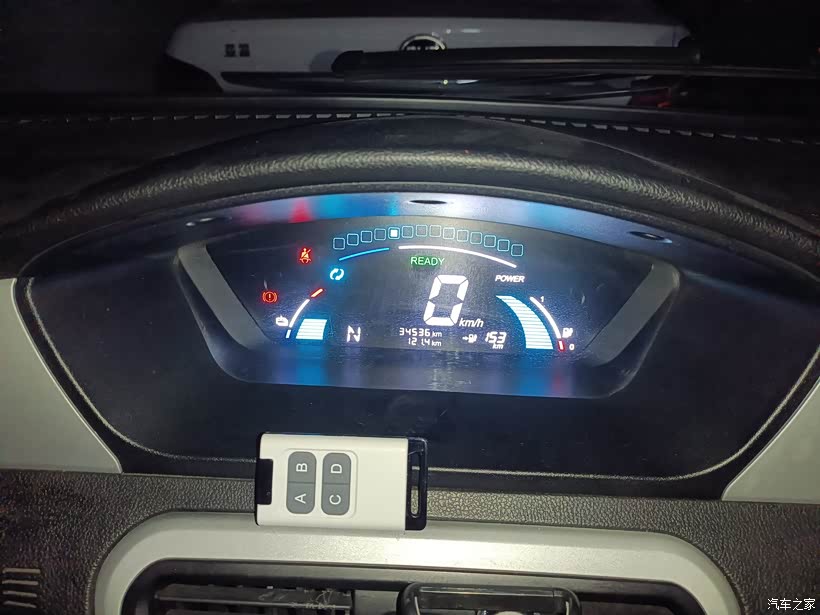

上车试点火成功。

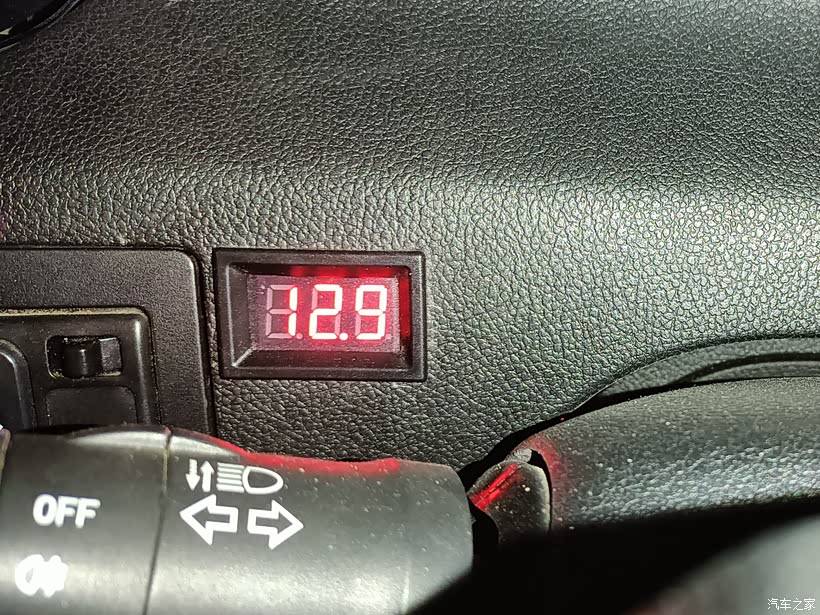

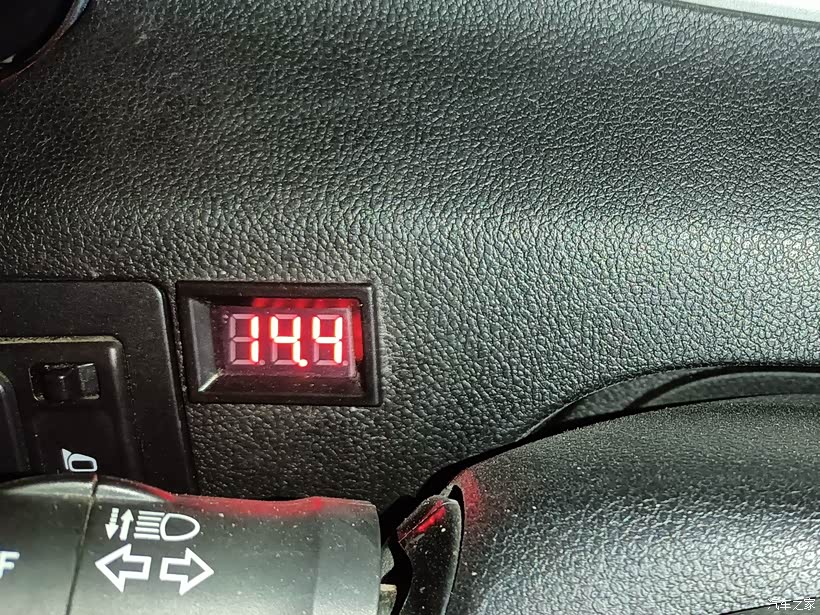

开机电瓶电压14.4伏,
关机后降到12.9伏。
材料清单:
电瓶 骆驼:6-QW-36*1个
外六角螺栓:M6*40MM*2个
六角连接母:M6*20MM*2个
