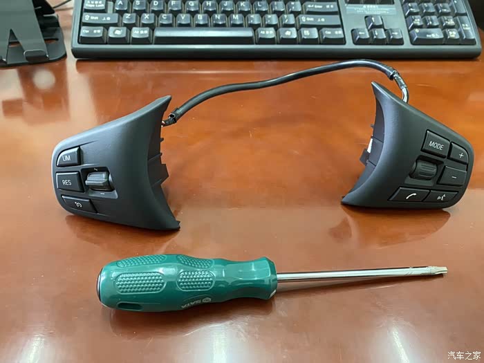

到货,送螺丝刀两把还有一根刷机线,因为我自己原来有,就没要线还便宜了几十块
一到手上就知道是正品质感
右边一样

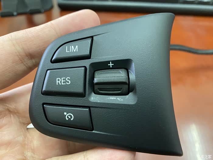

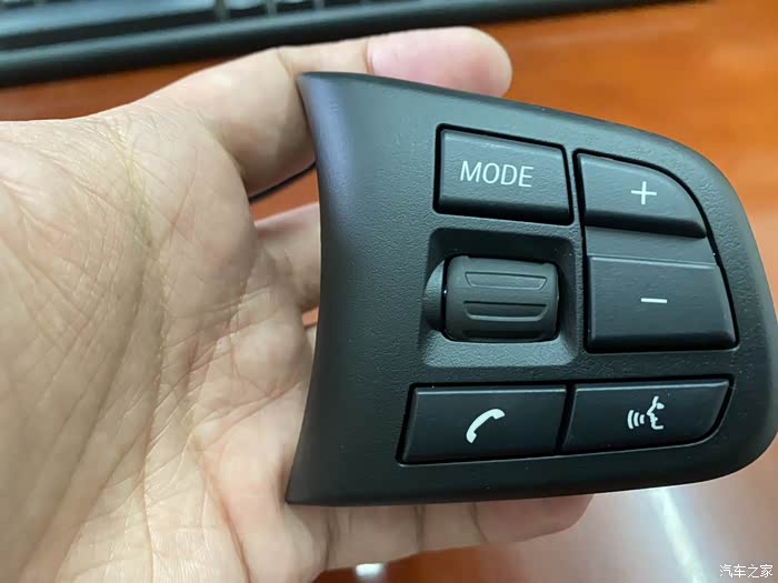

准备开工对比一下
左边多了定速按键
右边跟原来一摸一样

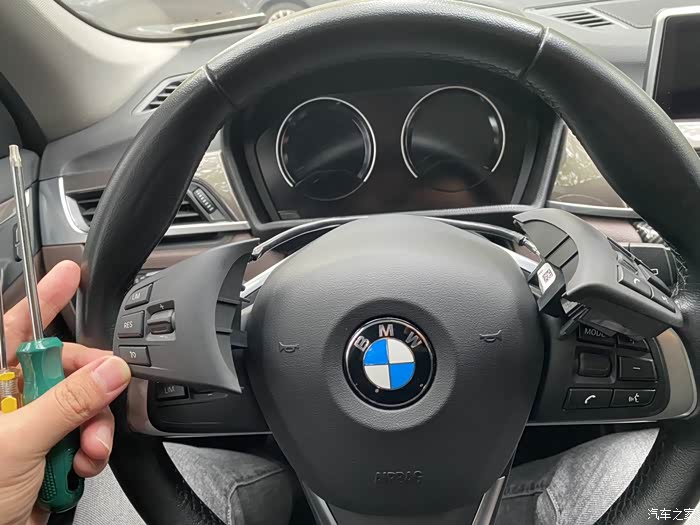

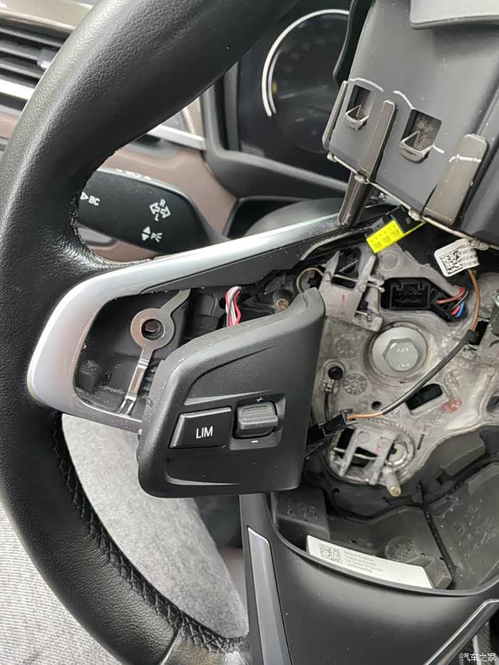

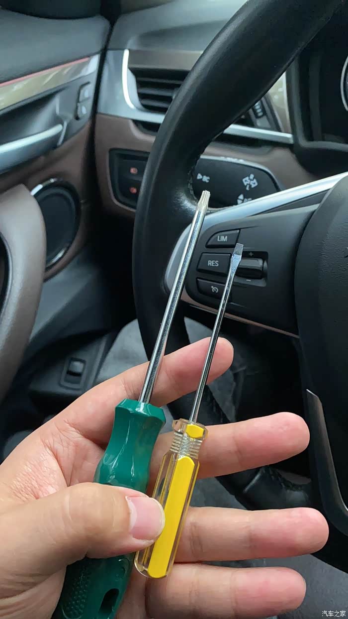

拆开气囊,用螺丝刀在方向盘背后的小孔一挑,双手把气囊往上一推就开,先别急拆,拍张原来的布线图,以便等下安装用

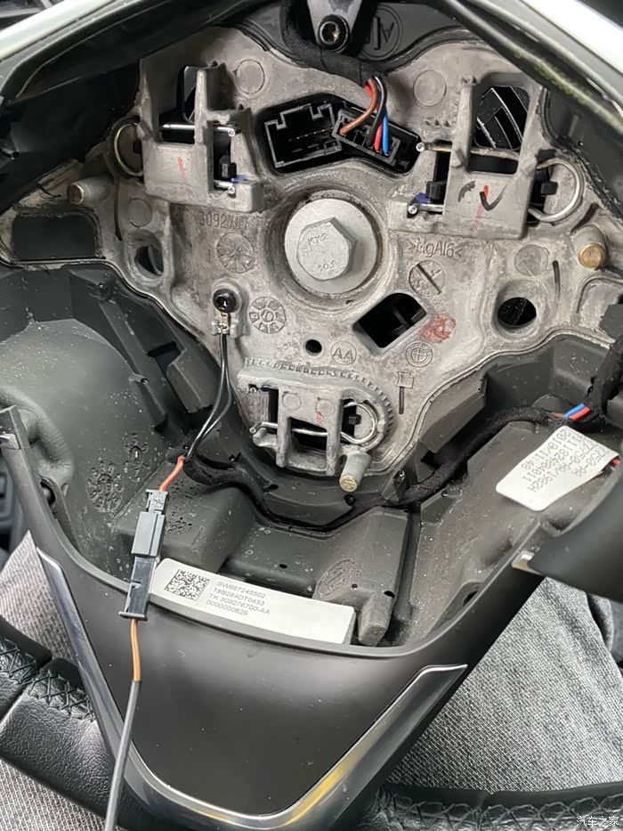

拆下气囊,大插头有个卡扣往下一按压,一拔,这个小的插头可以不拔,我没有拔,太牢固了
背面T20螺丝拧开,注意??特别难对准,要用镜子或者手机相机辅助一下!

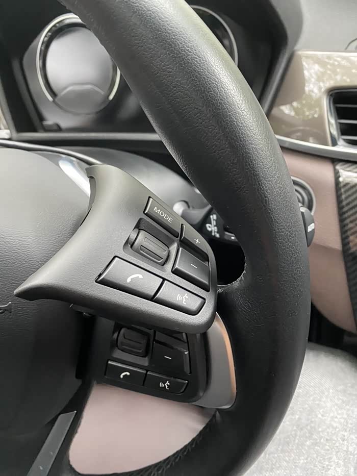

装好新按键,注意认真布线??

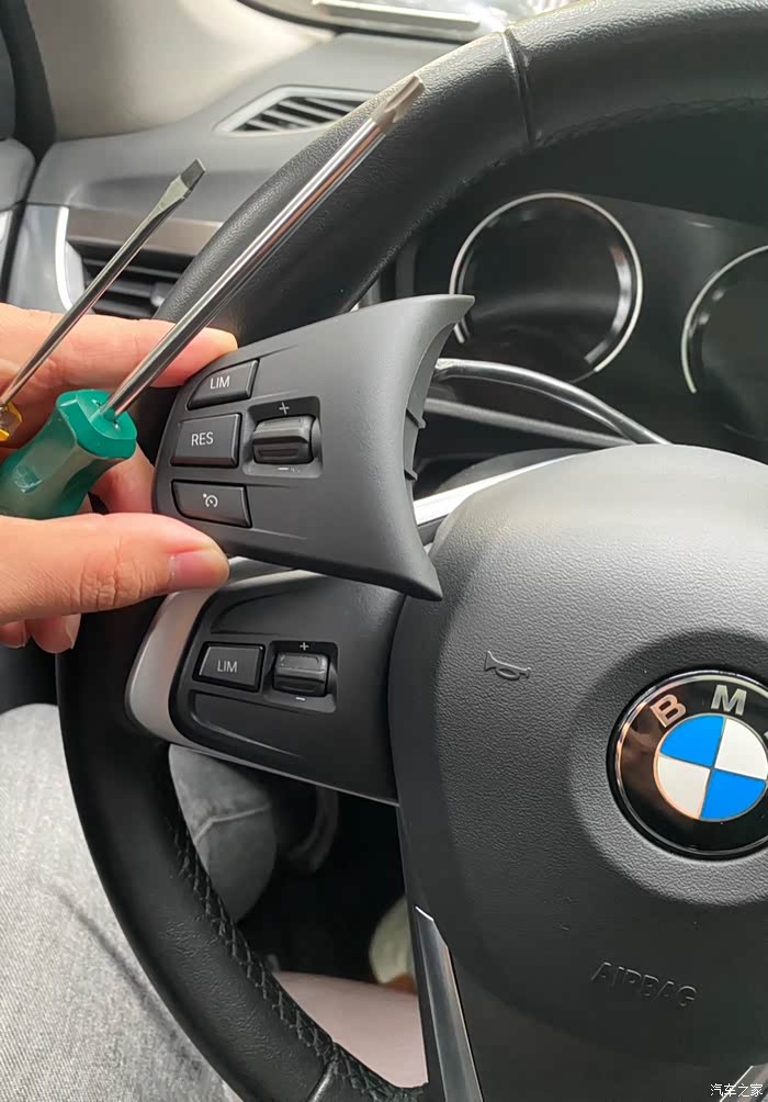

装回气囊按压喇叭,正常,收工回家吃饭
用的是这两把螺丝刀,一字小一点好挑气囊孔

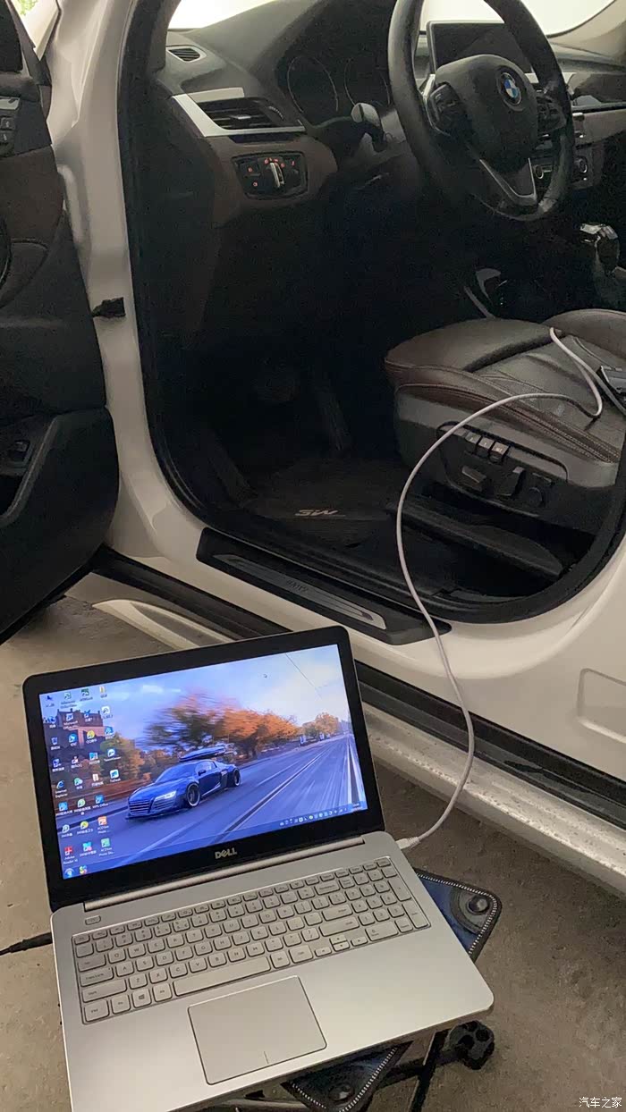

刷机篇

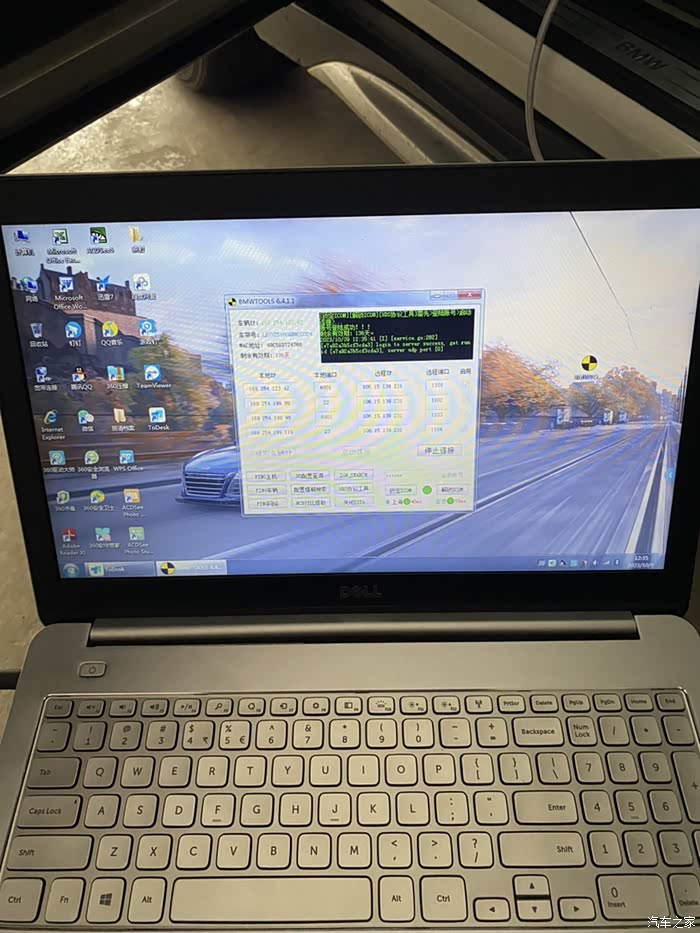

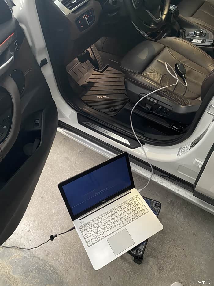

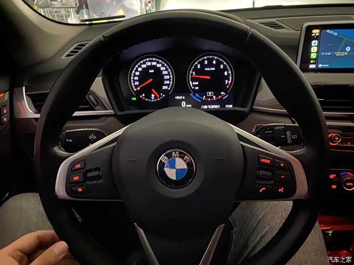

把车停在自家车库,笔记本电脑拿下来(事先下载好刷机软件)然后用刷机线连接好电脑和汽车的OBD插口,打开手机热点,笔记本电脑连接手机热点开刷,顺便把仪表盘之前刷的 M135i 刷掉了,太丑了!
准备工作开始
车打着火
开刷

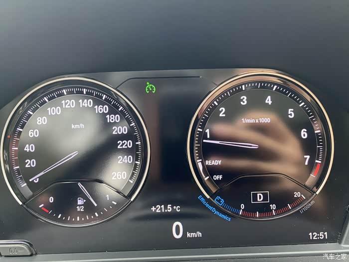

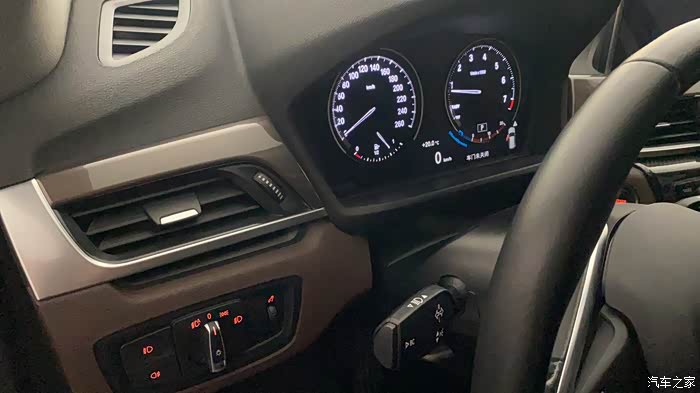

刷好,熄火,拔掉OBD插头,关门锁车,再解锁上车,定速可以用啦nice
仪表开机动画也恢复了原厂,顺眼多了
定速巡航改装完毕!!!
