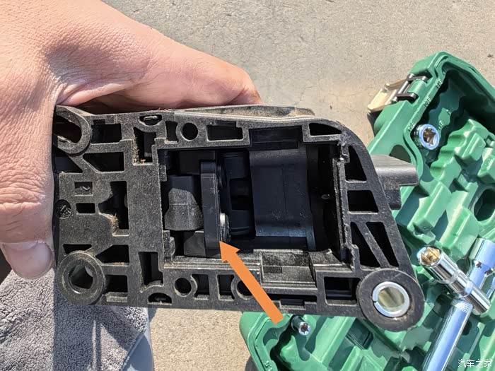

拆油门踏板需要用10号的套筒,共有3颗螺丝,不是很难拆,我也是参照网上类似的贴子,也没拍照片。不过拔电线插头的时候稍有点费劲,把方向盘下面的盖板拆开掉会方便点,而且插头上的卡子不能硬拔,要稍微往上撬一点。拆完的油门踏板就是图片里这样了。

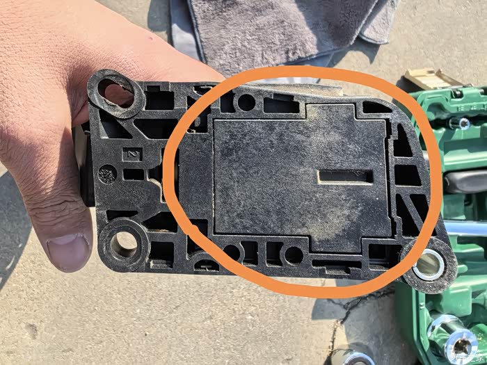

307的油门踏板和网上其他调踏板贴子里的不一样,我研究了一会,发现这踏板内部还是有可以用来调节的地方,就是踏板的后面。

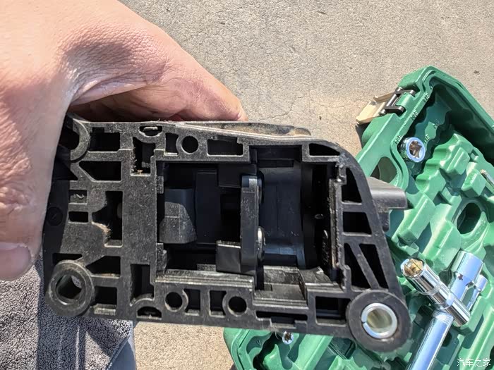

打开这个盖板,里面是负责踏板复位的弹簧,就从这里调。把弹簧取下来之后,下面有个上下滑动的限位滑块,可以取下来。当踩下踏板之后,踏板会推动滑块向上,踏板内部的电路会接通,发出加油信号,同时弹簧被压缩,会给踏板提供反弹力,这也是踏板阻尼的来源;当松开踏板时,弹簧会推动滑块向下,把踏板压回原位。
那么如果我在限位滑块下面再垫个垫片,就会使踏板自由活动的空间变大,当踏板正常安装时,由于重力作用,踏板脚踩一侧会自然向下垂,导致里面会向上运动,就像油门踏板被踩下去了一点一样,也就相当于把油门踏板的空行程给缩减了,油门应该会变得更灵敏。
所以我把滑块取下来,在下面贴上PVC黄胶带。
我先是贴了6层,结果太厚了,导致里面的电路一直接通,装上车之后转速会自动上升,所以我又调到4层,再装车油门电路没有出现自动接通的情况,而且油门比较灵敏,用手轻轻一摁油门就有反应,比之前好太多了。因为4层的灵敏度基本上已经可以接受了,我就没再试5层的情况,就直接安装固定了。
