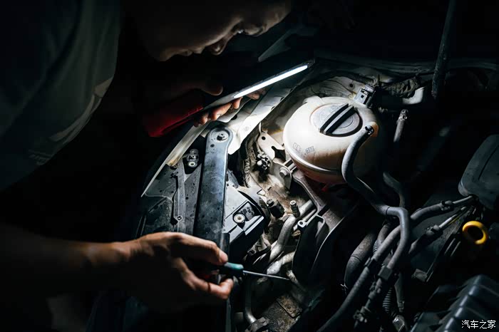

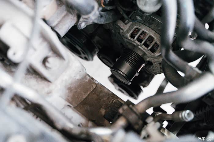

拆卸空调泵的第一步是拆下发电机皮带。更换空调泵的难易程度其实不大,由于空间相对狭窄不好发力。
拆下发电机皮带。

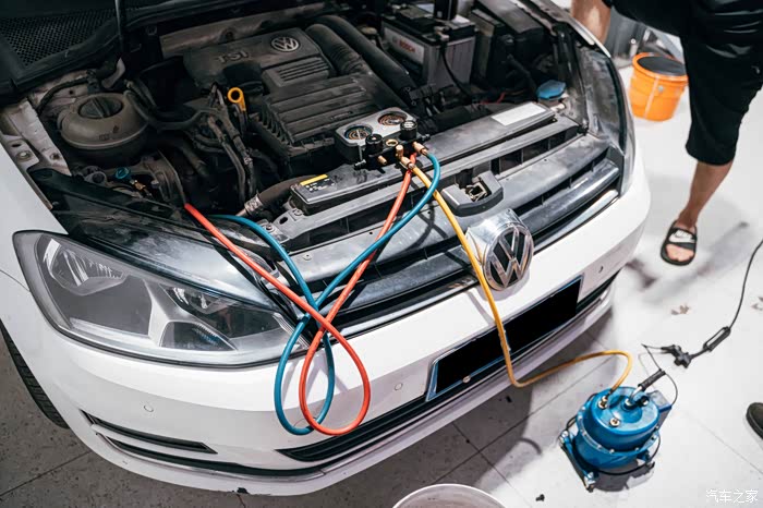

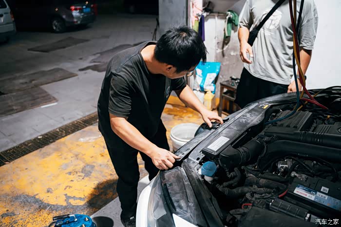

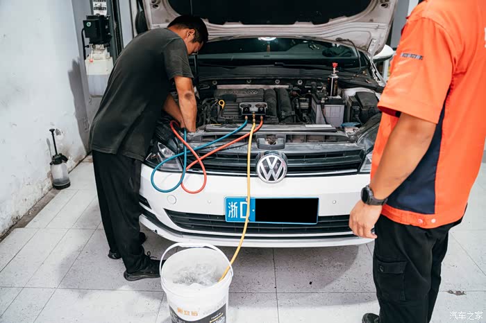

第二步将空调里面的冷媒排放干净。
这一步还是有些解压的,里面的冷媒不停的释放,水桶里的水不停的冒着气泡。

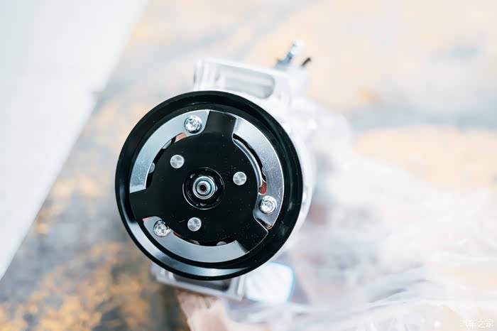

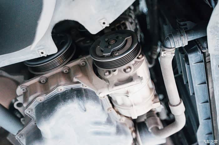

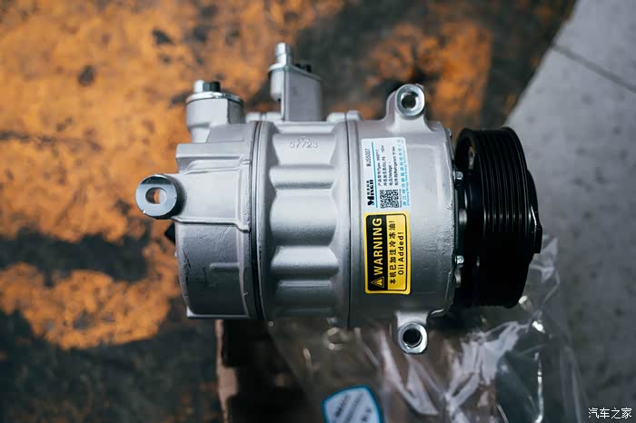

这次使用的是明济科技的空调泵。

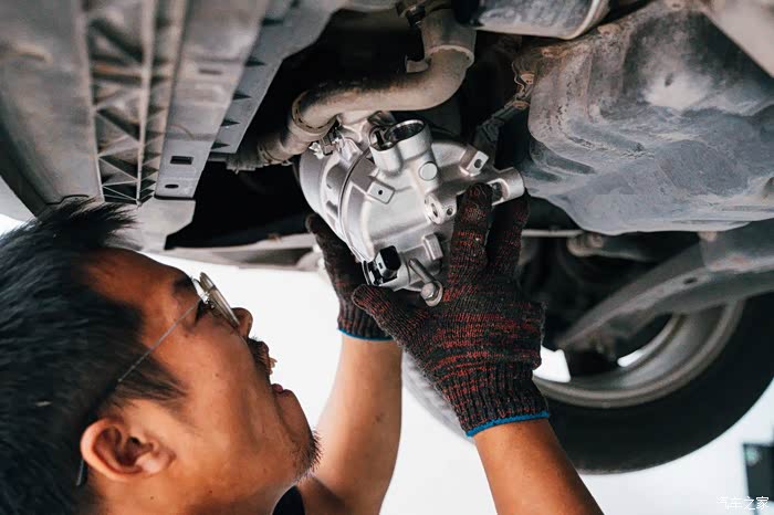

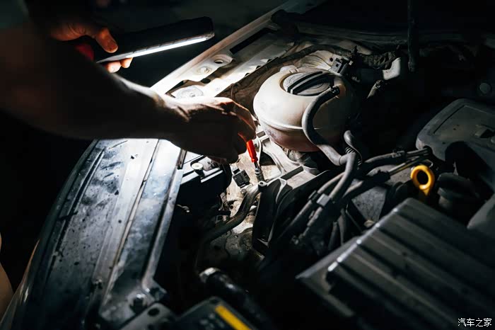

空调泵固定的螺丝一共是5颗。大三颗相对好拆卸,空间比较大。
连接管子一侧的螺丝就比较难发力,刚好在发动机附近的位置。
拆卸大的固定螺丝。
连接空调泵的上端管子。
大的固定螺丝拆下之前一定要托举空调泵,避免因为重力关系,导致管子破裂。

拆下的旧件,检查是否有铁屑之类的存在,如果没有的话,基本上可以代表冷凝器也是安全的。
旧件和新件,本身并不是外观的损坏才导致的声音,一般发生在零件内部,所以外观并无差异。
更换上新的空调泵。
用大螺丝先固定空调泵,再进行紧固。

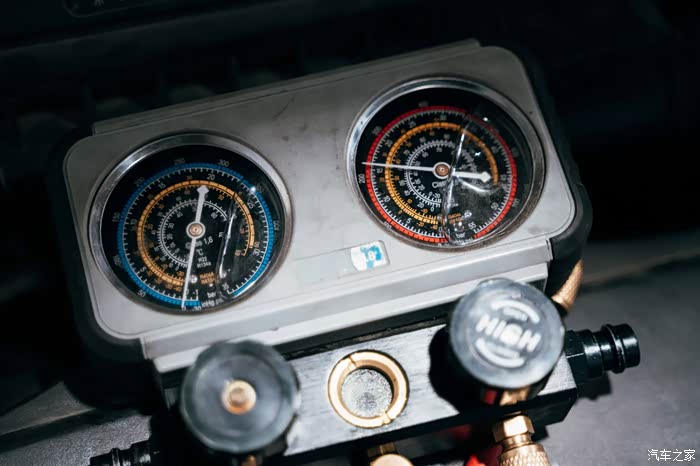

等安装好空调泵以及发电机皮带之后,需要对管路先进行压力测试,看是否存在漏气的情况。
一般将高压提升到15以上,等待20分钟左右,根据车型不同时间也有不同,看压力是否下降。

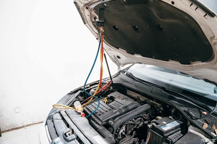

压力检查无异常,然后抽空内部的空气,加入冷媒。

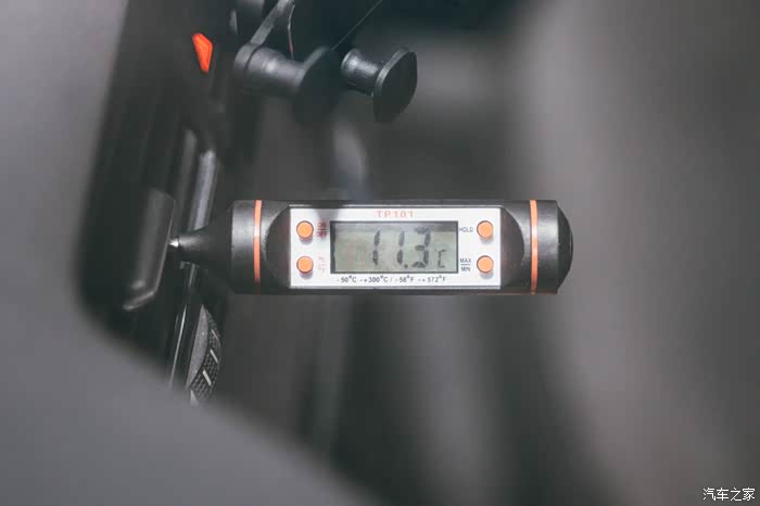

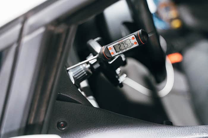

打开空调,对不同出风口进行温度测试。
随着空调的不断制冷,空调温度在不断的下降,基本维持在了11左右。

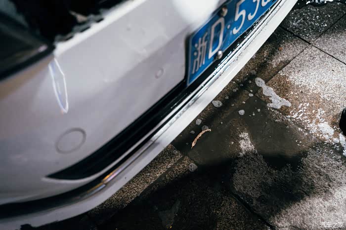

拆下logo部分。

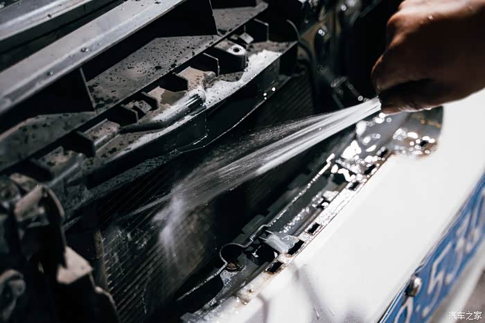

对车辆的冷凝器进行冲洗,时间久了之后上面会带有灰尘之类的。
冲洗出来的水也可以表明这一点。

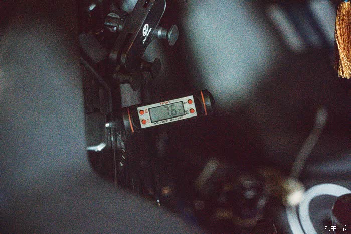

不断的冲洗之后,温度也来到了7度左右。
