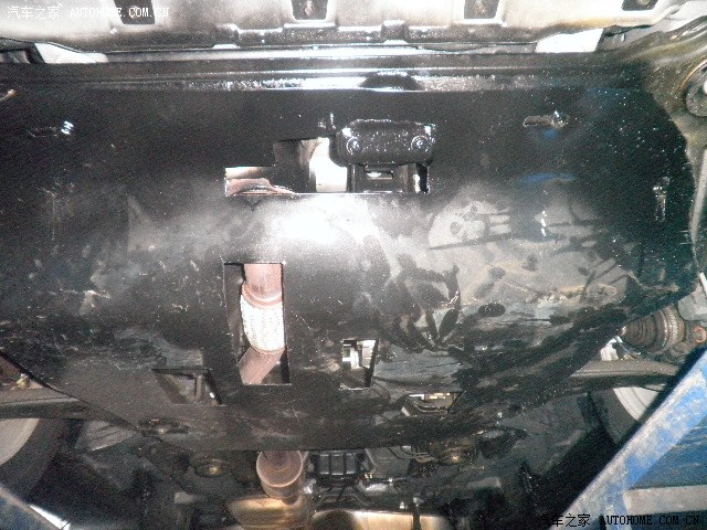

进入正题:发动机护板制作,今天搞了一天,晚上在4.30终于搞定,上图拉,我的护板是护住前面一起的,不是买的那么小啊,长*宽是109*89,把整个底下都保护起来了,效果好的很啊,但是今天是用手机照的,本来亮度就不好,又下雨,安装时基本是手电制作,看不见,等天气好点在补充安装好的图~!
顺序错了啊,大家自己看啊

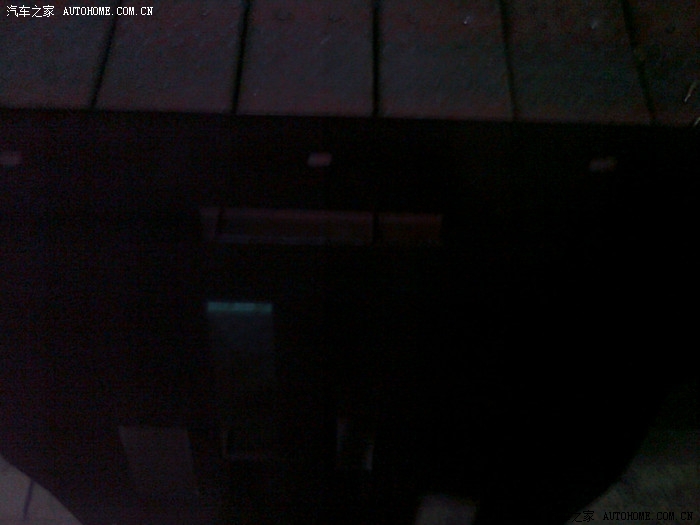

成品啊,开始没开闪光灯!!模糊啊
成品2

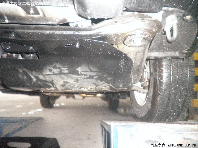

这个是制作好的,但是后面眼改动了不少啊,是电泳的啊,可不是喷漆的啊,比喷漆高几个级别了!~!还是热的照片哈

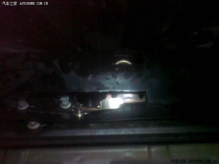

安装完毕照片,看着和坦克一样结实,呵呵 亮度不好啊,等哪天有时间补起来啊~~!

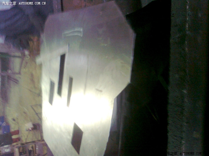

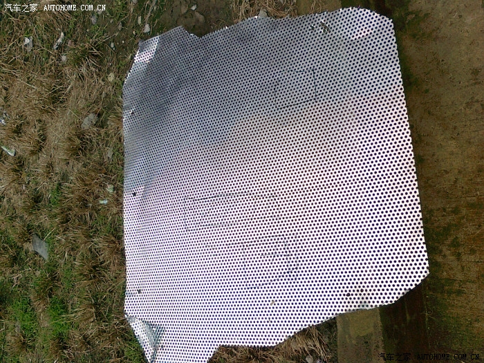

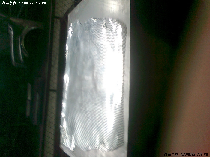

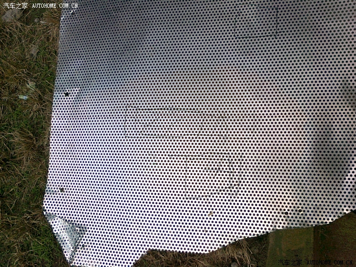

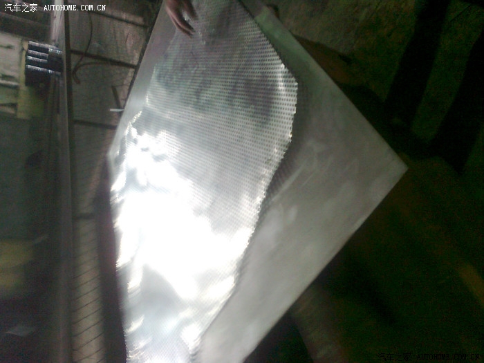

这个是我蹲在车低量了两小时结晶啊~!~传说中的模子,本来是准备用纸的,看到这个感觉这个比纸更好啊,这个可是铝扳哦~!!

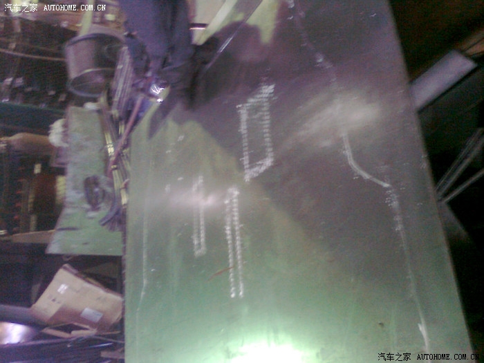

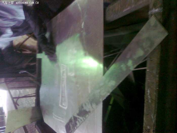

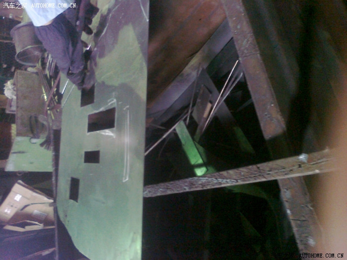

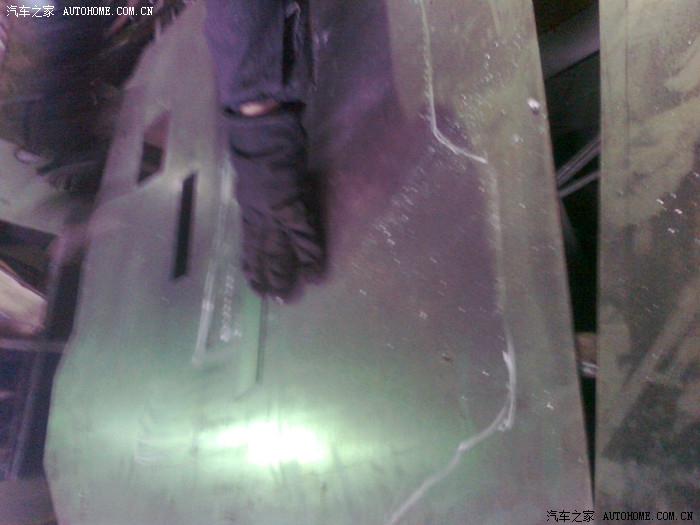

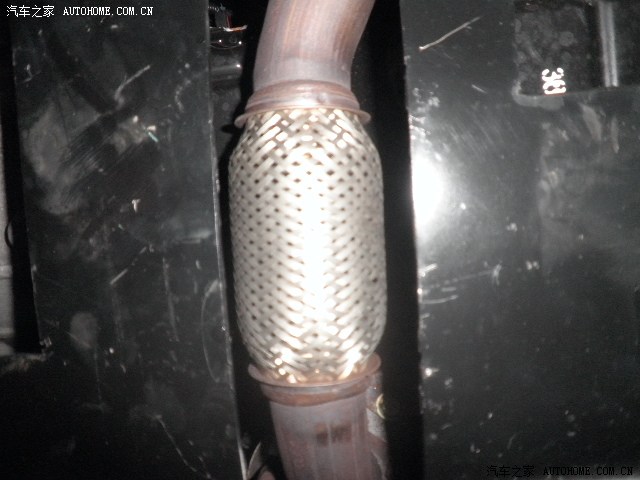

模子做好后用的钢板,描线,变速箱放油口和机油口都留下了,就是这个上面的印子,我还把发动机排气管那也放出来了,防止热散发不出去,其中还另加了几天进气口~!

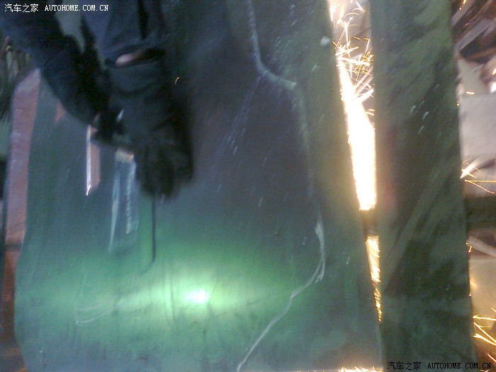

用切割机切割啊!
这个就是我制作的模子
自己设计啊
切割中
和钢板做比对,画印子
切割中
切割中
切割中,呵呵

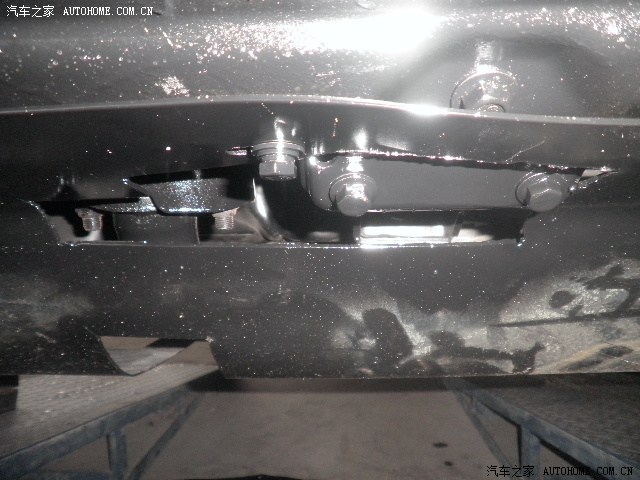

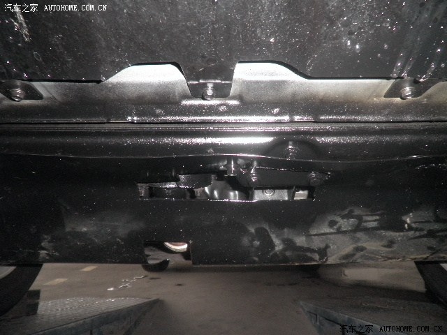

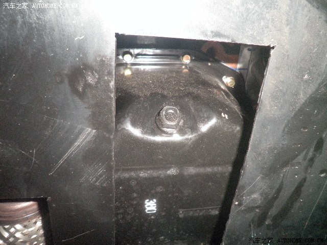

这个是放机油口~!够大把,好操作,早上可是在底下拍的啊

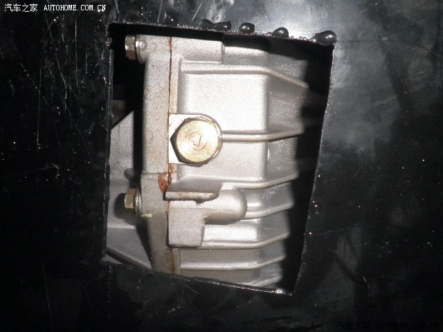

变速箱放油口!!

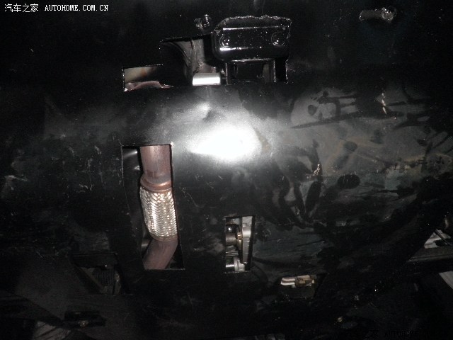

排气散热口

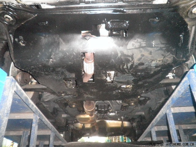

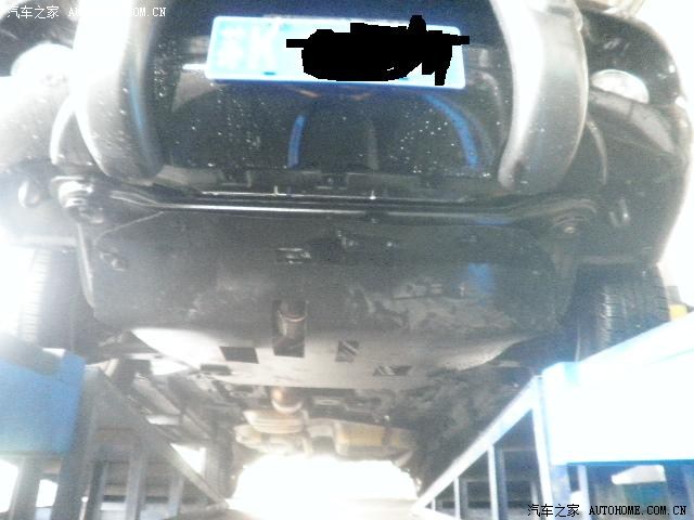

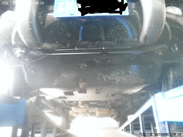

整体照~!整体挡起来漂亮吧~!很强大的!
整体照!上面都喷了油漆,虽然不好看,但是耐用..整体档起来的

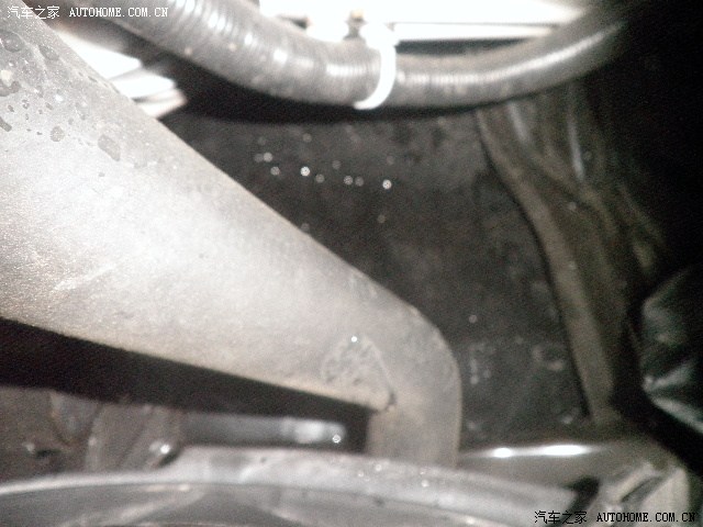

今天拍照时,发现防冻液口被挡起来了,及时开了个小洞,现在完美了!~!哈哈
整体照
很威猛的啊~!底下那块铁板是我躺在底下拍照用的~!
细节1
细节2,上面还有水啊,今天在下小雨~!

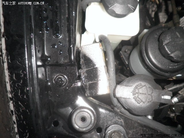

螺丝有点挡了,今天把这螺丝也放出来了
饱满啊
从上向下照的!!

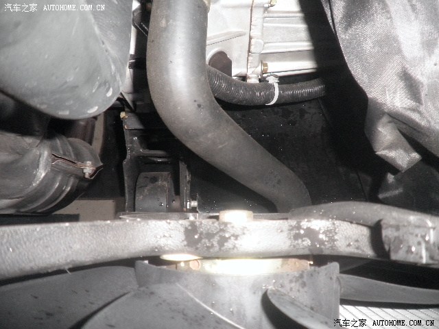

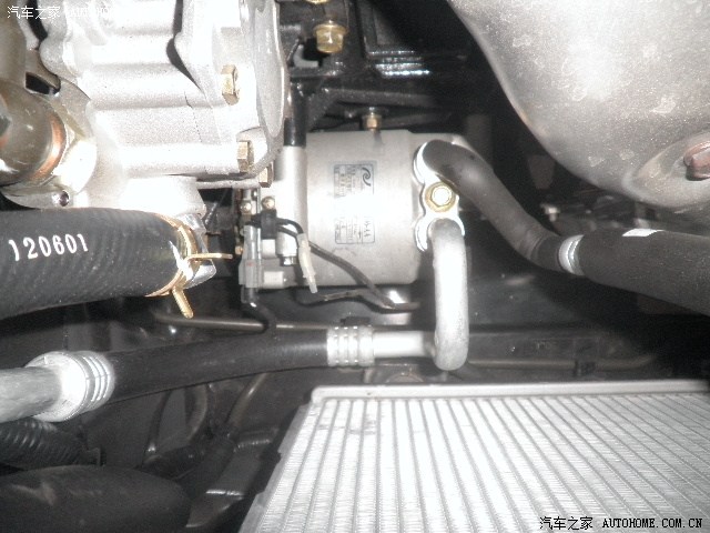

看这个压缩机保护的好吧!!
保护的很好啊!!

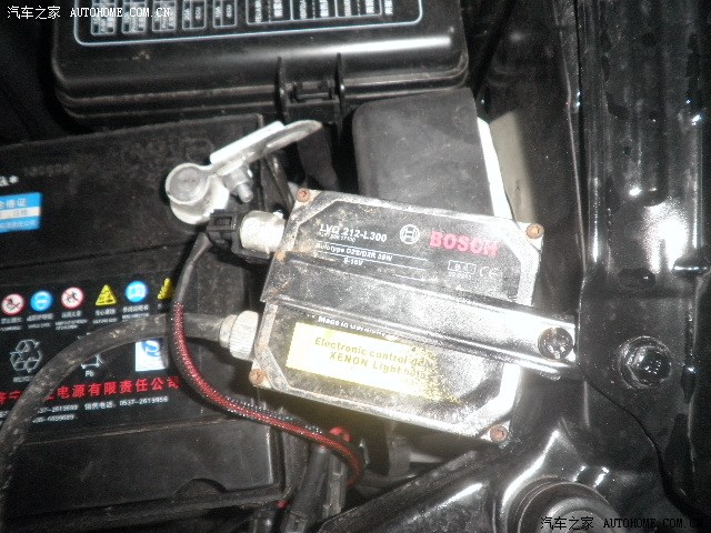

秀下疝气灯,H4的,这个是从我以前的车上拆下来的~!正好

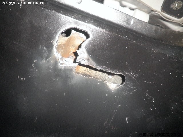

这个就是今天开了几个小口子。以后更换防冻液就不用拆护板了啊!!

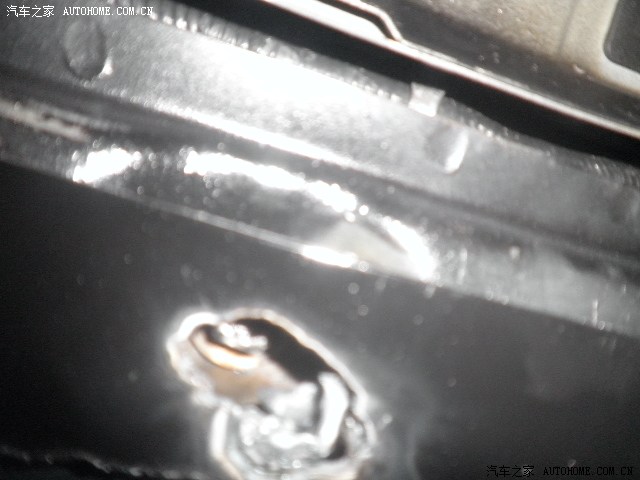

口搞的不怎么样啊,技术不行!!开好了后我重新喷了油漆,基本不怕锈的问题了
口割的比较难看啊!!呵呵
