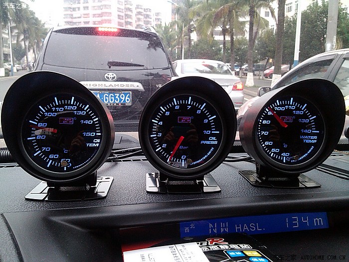

NO.7---改装AUTO GAUGE三联表(油温+油压+水温),悲剧如影随形
为什么加装这些仪表?呵呵,很多童鞋估计会有此疑问,此乃车主个人喜爱问题,有着屌丝自己的小算盘啦。此类仪表大多出现在下场车辆,或者是加持涡轮增压的改装车上,带T车辆由于有涡轮的加入,必须加装涡轮表+油温表,因为涡轮运转是以w转起步计算的,润滑散热是靠机油在悬浮整棵转子,一旦机油温度上去以后,你能做的事情只有停车熄火!哪怕靠边停车怠速运转也叫唤不了机油温度下来的,等待油温再次下来,高温是机油油膜杀手,涡轮运转必定产生大量热量,故涡轮车的机油必须要很注意。
有童鞋会问,不是涡轮还有冷却水路吗?发动机也有冷却水路,也能带走热量啊?热源第一接触介质首先是机油,机油流经发动所有润滑部位,大量的热量最先传递给机油,冷却水路确实有,但是迫于缸体等设计,冷却水路无法充分途经所有热源,相当于有些部位的热量只能单靠机油来运载到有冷却水路的地方,所以机油冷却为主,防冻液冷却为辅,赛用车辆改装车辆基本都加装油冷器,快捷直接迅速冷却机油!
有童鞋又会问,你又不带T,干嘛还要上这些仪表?他们都很贵呢。确实,此车目前是坚持不上T的,因为是从用途出发,车主偶希望此车能一直保持近乎全新车一般的优良体感,更少的磨损,更少的维修率,更经济的燃油消耗等等,如果你的车很顺,它自然会很省油,如果车不顺,你想省油的话不如卖了它吧。油品类似营养,直接决定着机械的运转机能。大部分中国车辆经过路边野鸡店的摧残,最后都会死在机油和冷却水上边,不是水箱开锅,就是水泵锈掉,那还不是防冻液最先出问题才会日积月累导致神马水箱开锅,水泵残废吗?不是烧机油就是拉缸大修,机油呢?还用添加大法而不用更换吗?所以每个人敏感程度不一,每天的状态起伏也不一,就算是高人也有心情低落判断不准的时候,不一定能时刻准确发现最开始的不对劲,所以偶选择加装仪表来监控油路和水路,作为基础数据来辅助关键时刻的判断,例如水温一直在飚升,而油温也在缓慢攀升,检查完所有水路系统(水泵工作正常,水箱水路是否漏液,节温阀是否
正常工作等等),那么基本恭喜你,你买到冒牌防冻液了,或者防冻液变质了,沸点降低了,有效避免偶一直不知道这个状况,只是觉得今天车子怪怪的又说不出来,(其实机器已经在用声音,抖动,震动等等不正常的现象告诉了你,只是没说人话,偶真的听不懂而已)然后忍受着开,开到路上看到引擎盖冒烟,然后就是电话拖车到位,拉回去大修咯,你说大修费用高呢?还是你停车去买两瓶防冻液的钱多呢?物价那么高,没必要浪费吧,是不?此类运用还有更多,可以活学活用的
论仪表的精确度好坏,那么肯定是DEFI品牌最牛逼,世界表王啦,无奈真的贵,一颗表要一千多,屌丝受不了了,所以选择了台湾auto gauge品牌,走贫民实用路线啦,270度表盘设计,采用步进电机,指示更加迅速精准,带有告警闪烁提醒功能。。。。。。外边安装大概200块吧,不过涉及到电路等等部位,偶决定还是亲自动手比较稳妥,省得到时候头疼哦,不是为了省钱,而是为了省心!这章节由于亲自动手,
很多时候一手油根本不好手机拍照,照片不详细还请海涵
到货,摆个pose
近照,很黑,真的黑
说明书,只从以前小学认识过桑迪和韩梅梅,这说明书对于屌丝来说必须是无难度的
车内仪表最终摆放位置,七仔是个改装的好胚子哦

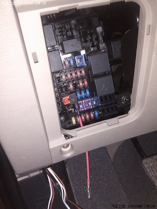

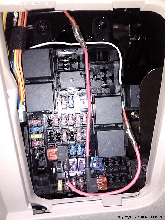

仪表的感应线和电源线都不可能够长,所以没办法,必须接线了
仪表电源线路(红接电瓶正,黑接电瓶负,白接acc开关,橙接驻车位置灯,简单吧?)车内线路比较简单,接好上热缩套管收紧就ok了,因为不是车外,无需考虑防水因素

下边进入座舱位置,大概就是车内保险的旁边

车内仪表感应线+电源线与车外延迟线在这里相互连接,亲,电线够乱吧?别接错了哦

发动车辆检验,这回不能轻视它,一个脸盆等待着,结果空手而归,旁边地上的机油是拆卸机滤损失的,请忽略
上路检验一番,各个仪表工作正常,未到完全热车程度,油温刚进入60,没入60以前严禁乱搞,上车,油压2bar,水温已经进入正常工作状态了,(冷车刚启动油压是5bar,很大哦!)
这是完全热车程度,油压很稳定,怠速一直在1bar,但是会随着你的油门加减上下飞跳,步进电机设计的好处,没有机械弹簧那种回位延迟感,油温水温在正常热车状态基本是同步的,如果其中一个显示偏离另一个很多,通过交叉判读,请检查有问题的水路或者油路,避免抛锚大修丢银子,病在于防~~~~
三联表一切工作正常而稳定,主要问题解决了,还有次要小问题,此表表盘有白色和橙色两种显示模式,受大灯开关控制,但是如图接线后,只能永远显示橙色。。。。。。偶是很希望白天白色,夜里橙色的哦,不解?为何?明明有的功能,岂能无视,难道只能发挥百分之50的功能?不爽,继续屌丝小宇宙爆发开始,无视一切杯具横躺阻碍。。。。。。。

研究车内保险盒设置
再研究用户手册中车内保险盒的设置,发现问题所在,白线是acc取电,仪表的自检和开关受acc电门控制,橙线只是用驻车停车灯线路的通断来给仪表切换背景灯做一个信号而已,橙线并不耗电的。但是七仔可能由于成本问题,驻车停车灯+示宽灯+后牌照灯+车内照明灯全部并入一条线路,所以这条线路是一直有电的,难怪只要一接上就永远橙色显示,小意思,收拾它

保险取电接线,自带保险,坚决不破坏也不动任何原车电路,时刻可以恢复原厂

此位置为acc电门保险片位置
最终接线完工,两根线而已,至此,三联表上车部分完工!
