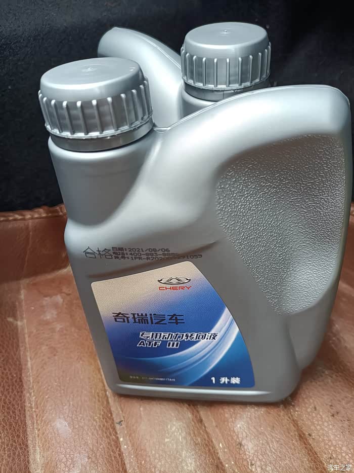

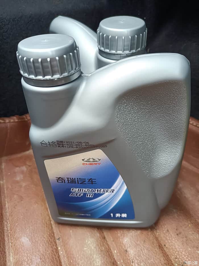

这个是原厂的,30多,买了两瓶。

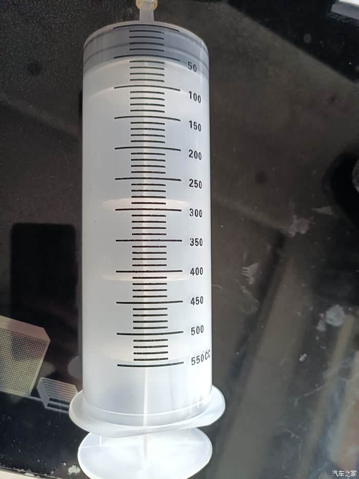

特大号注射器
之前买的,本想买个大点的能少抽几次,结果事实证明不好用,抽不动。换了一次,太累了,换电动的

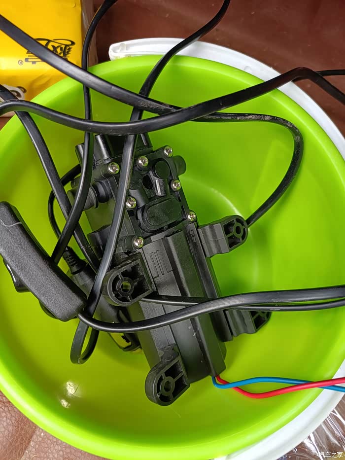

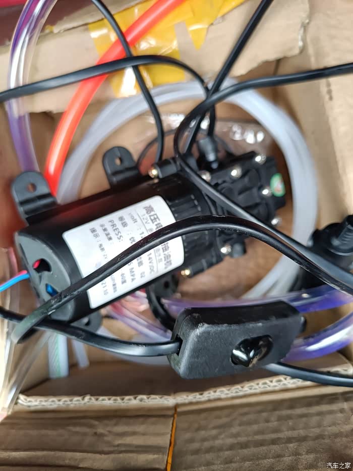

还是电动的好用
之前换机油用的,几十块钱,感觉才好
还是这个玩意好用,能抽到滤网哪里,干干净净。

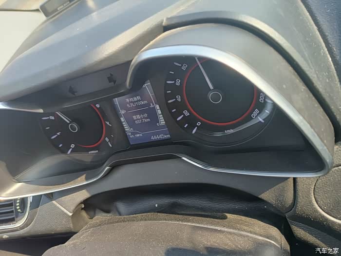

一共买了两桶,今天只换了一桶多一点,在小区人太多,一会过来一个看看、问问。再加上没有支撑起前轮,不太方便,走走停停,油耗都干到7.8了,于是索性不换了,先开一周, 让其充分循环,留半桶,下周回家在换。
