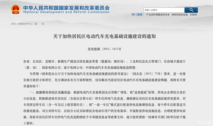

1.不答应安装,这时你应该拿国家发改委这前公布的文件《关于加快居民区电动汽车充电基础设施建设的通知》,上面要求物业必须配合。
上网自己搜哈!

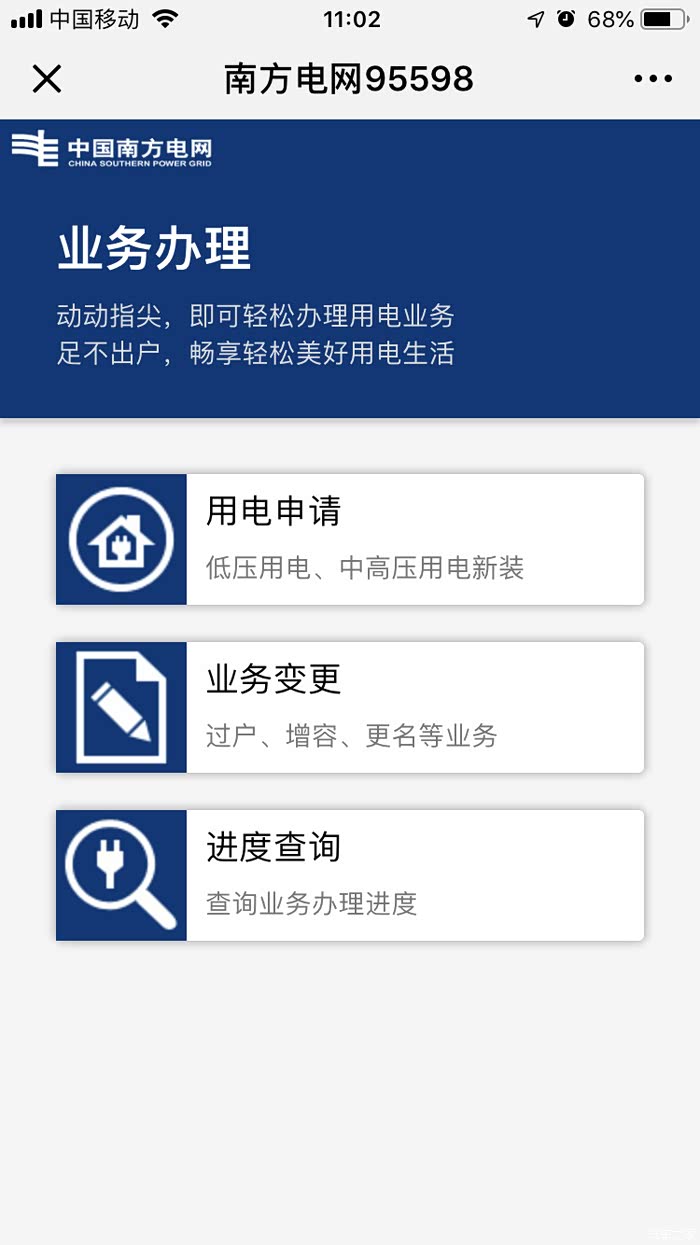

加装电表申请:
填写资料-预约后带上所需资料去南方电网营业厅
申请电表,南方电网答应11天内搞定,第二天上门查勘,一周内安装电表。哈哈!
