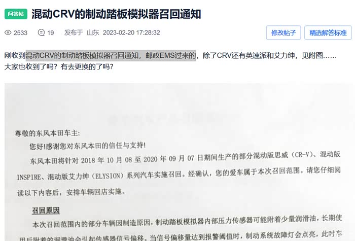

 2月份时收到了东本EMS来的混动CRV制动踏板模拟器召回通知,随后在论坛发了个帖子咨询大家。

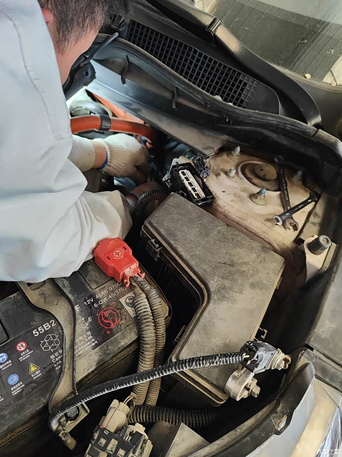

 前些天 本地的4S又电话通知到店检测,于是趁周末去了。先接电脑检测什么5项参数指标,很快便有结果确认需要更换,当时检修师傅说从3月31号开始陆续检测了140多辆车,真需要换的就5、6辆,我这运气也真是好了
打开机盖,制动踏板模拟器在这个位置,它右边就是刹车泵。

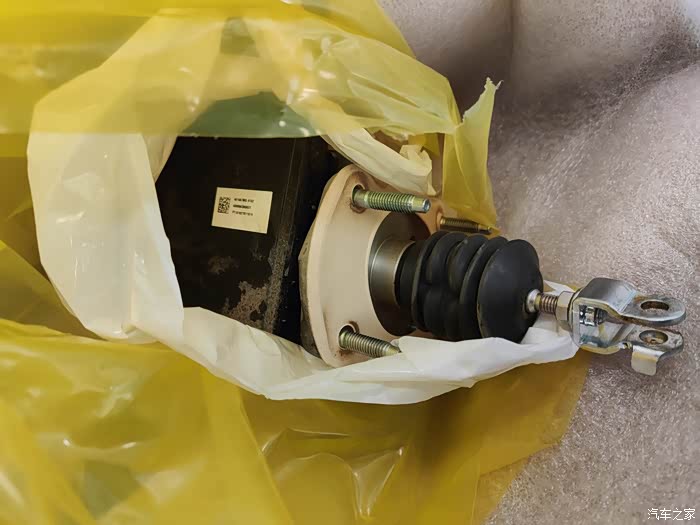

这是拆下来的 有缺陷的传感器

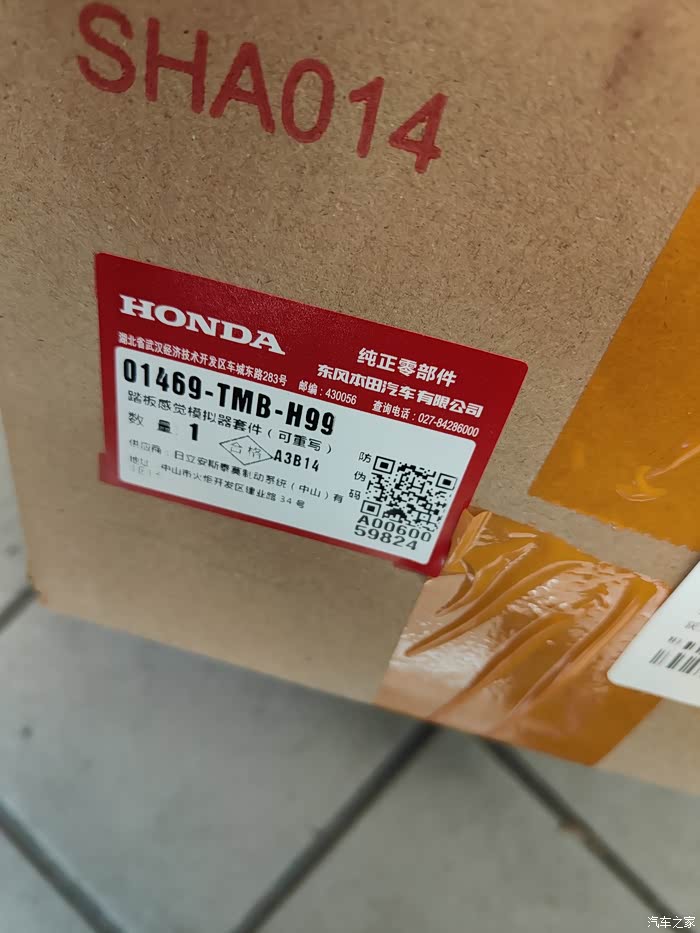

装新传感器的箱子,供应商是日立。
安装好后,又加换了2小瓶新的刹车液。
