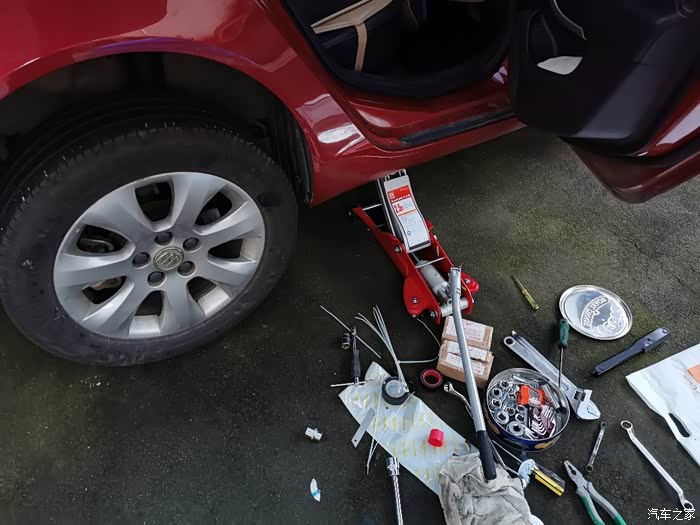

工具汇总:千斤顶2个,加长杆和L杠各一支,18/21/22套筒各一个,15梅花扳手一支,小活动扳手一支,WD40除锈剂50ml。

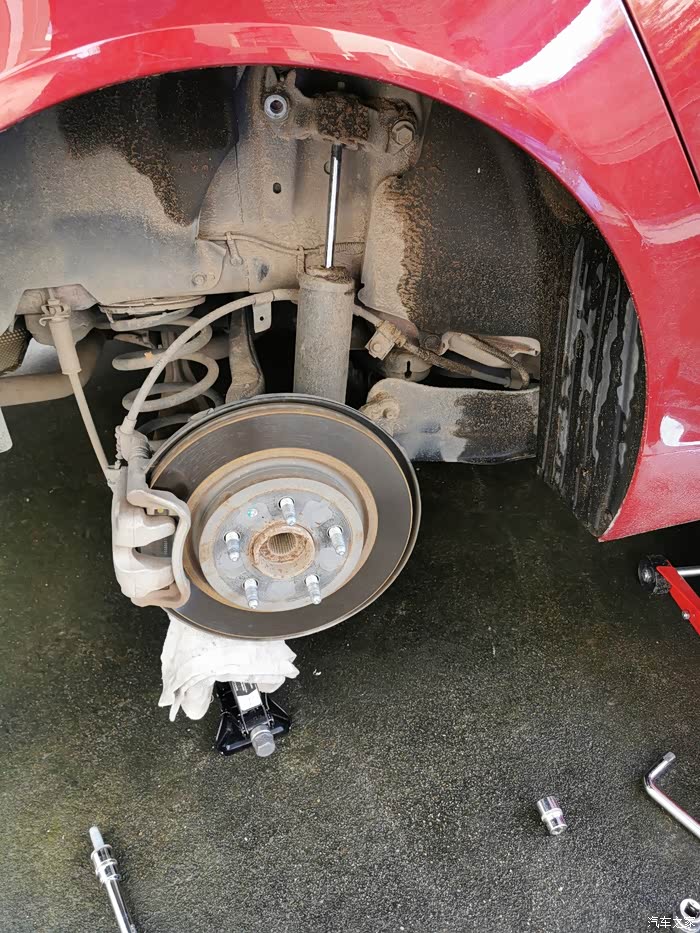

先预松一下螺丝,顶车拆轮胎。工具:千斤顶,22套筒,L型加长杠。螺丝预松后,再顶到轮胎离地。

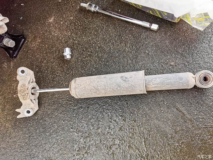

拆下来的样子,防尘套和缓冲块卡不住了,掉下来。其实是缓冲块磨损,卡不住了。

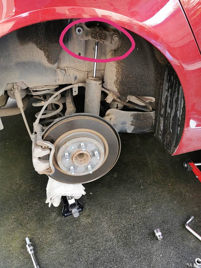

划?的螺丝,用18的套筒拆,要配合加长杆和L杠拆。力气比较大的除外,直接用棘轮扳手拆。很关键:地上那个是随车千斤顶,垫了毛巾,顶在摆臂接头位置。往上顶受力后先拆减震器的下面那颗螺丝用21套筒或梅花扳手
可以把上面的两颗螺丝先松后,不拆下来。再拆下面的螺丝。注意避免上面螺丝拆掉后减震器直接掉下来。

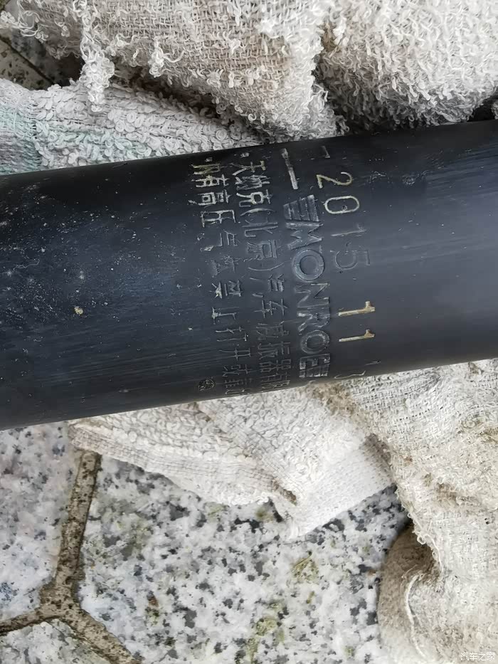

取下来的后减震器,拿去洗洗拍个原厂件的品牌
国产品牌:天纳克

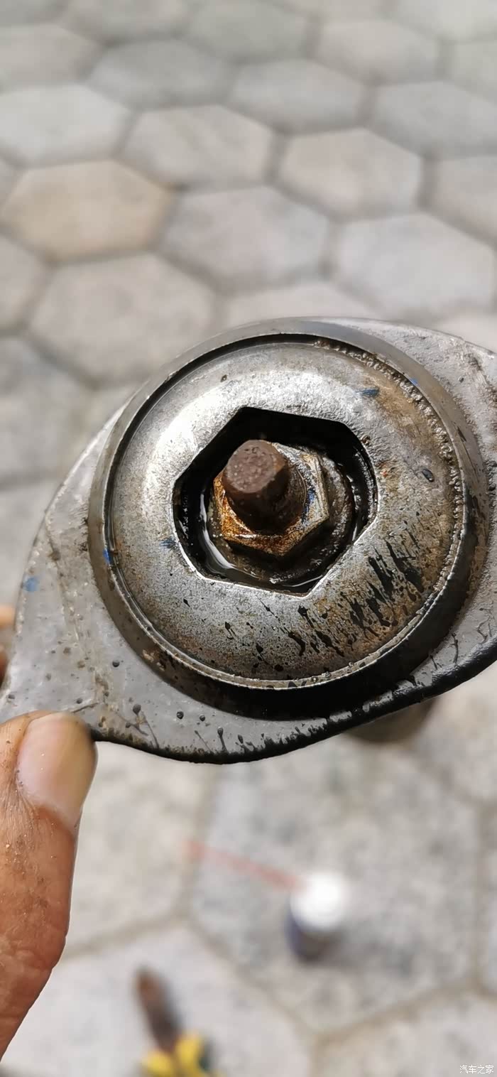

头上这颗螺母最难拆,要用15的梅花扳手配合小活动扳手拆,开口扳手不好用,可以用WD40先泡泡除锈再拆。我只有15的套筒,拆不了。。
最后用14的开口磨宽到15,配合活动扳手拆下来了。需要两个人配合拆这颗螺母。
14的开口,找了把破锉刀磨了半小时。。说多了都是泪啊

严谨一点的话还是用扭矩扳手,因为我学金属材料从事加工制造业,拆的螺丝多了,自己有把握,就没上扭矩扳手,没有升降机,空间也不允许。后面的话就不说了,轮胎往回装复原。这次过程中发现一个小插曲,我也一起写在下面。
