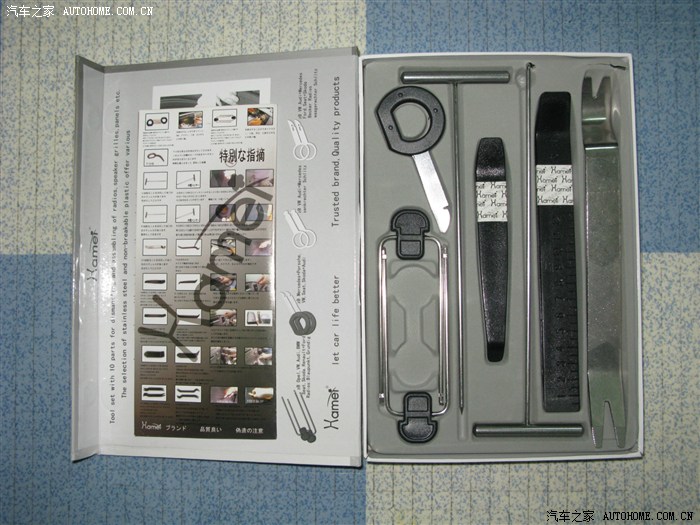

1、拆车工具:要安装,先拆车,工具少不了,入手了一套拆车工具,虽然没用上(朋友开汽车音响店,帮忙给装的中控)。

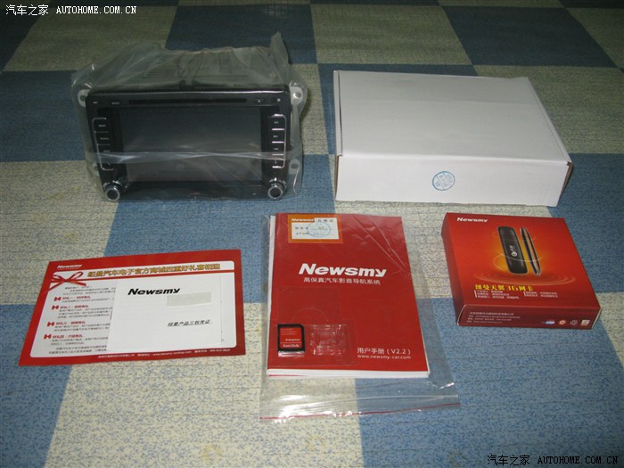

主机,配线盒,资料卡,手册质保一个都不能少
来个全家福!
主机上有详细安装说明
