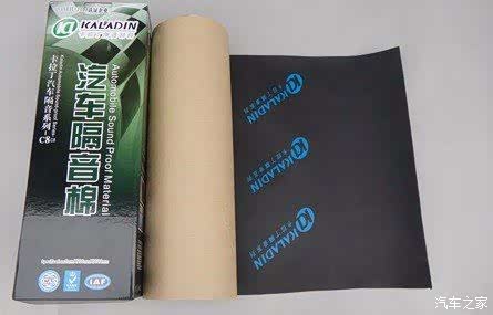

准备材料,,丁基胶止震板,白胶更环保。

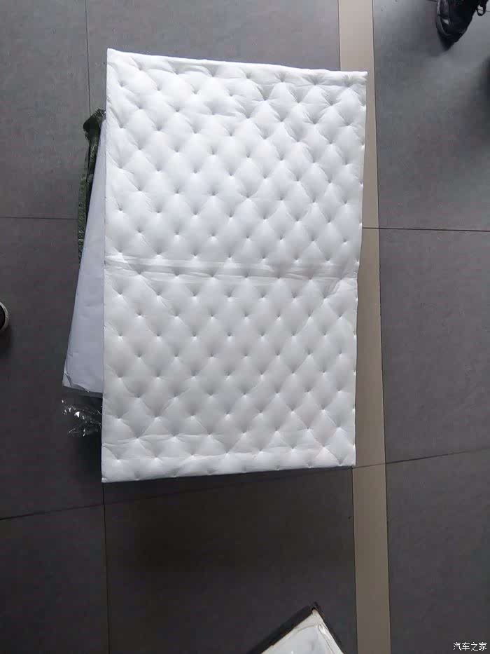

隔音棉,
吸音棉
裁剪好等待施工

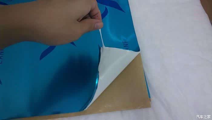

先在内侧铺好丁基胶。用滚轮压紧
外面贴一层丁基胶
上面附上隔音棉
隔音棉自带背胶
