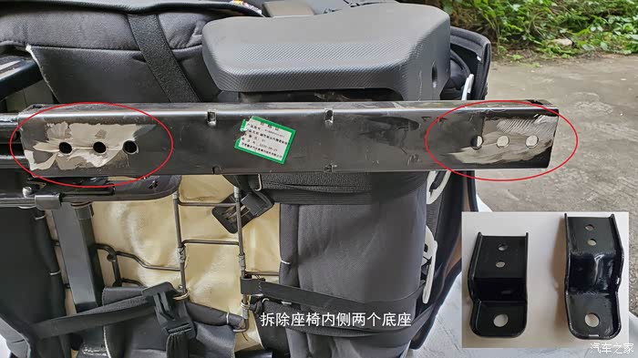

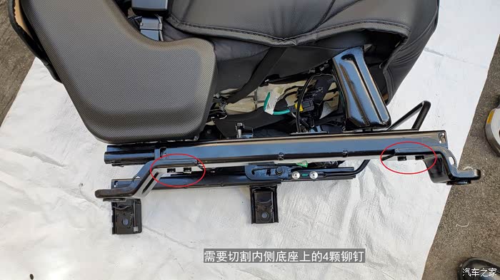

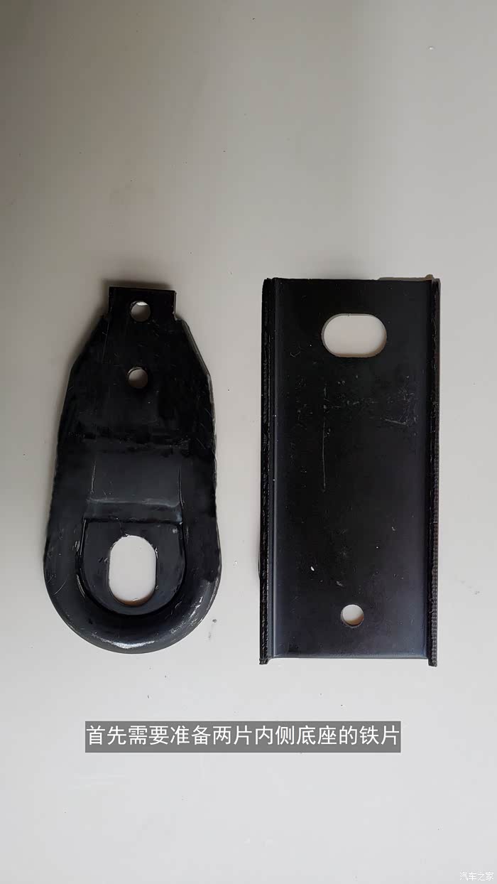

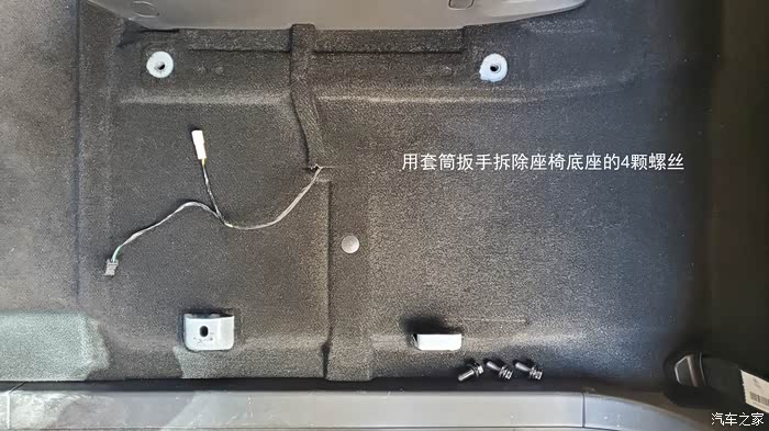

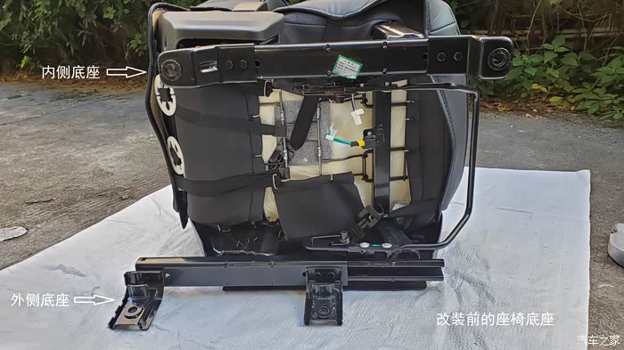

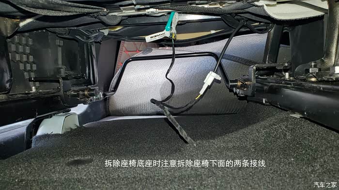

宏光MINI EV 原车的前排两个座椅实在是太高了,高个子的车友坐上去很挡视线,一些车友想将座椅改矮点。而目前改装座椅高度的方法只有两种:一是更换原车座椅,这样成本太高;二是在原车座椅上更改座椅的底座降低座椅的高度,这种方法又可分为更换座椅底座和锯短焊接原座椅底座两种方式。本人采用了更换底座的方式降低主副驾驶座椅的高度,更改后座椅可以降低大约3.5厘米,而且座椅降低后方向盘也不觉得高,视线也了大大的改善。有动手能力的车友也可以自己改装,成本很低。现提供改装的操作过程给需要改矮座椅的车友参考(图片为主驾驶座椅改装):
