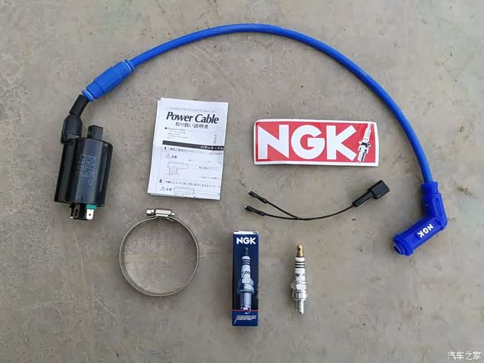

整整一包
全部部件全家福

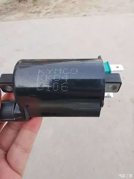

改装高压包,做工精良,铭文清晰,但是不知道什么意思。

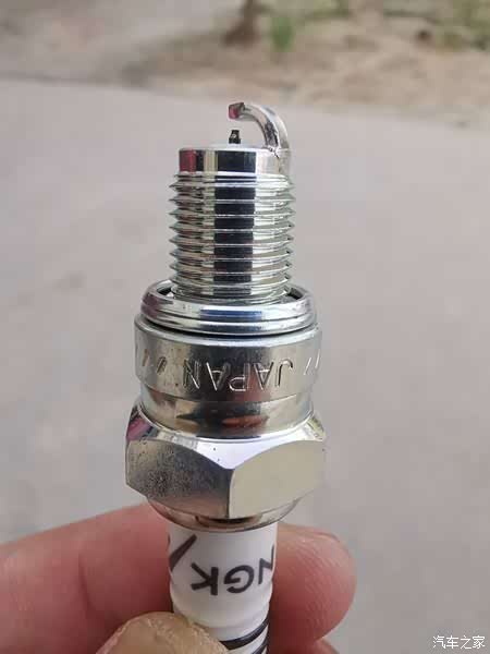

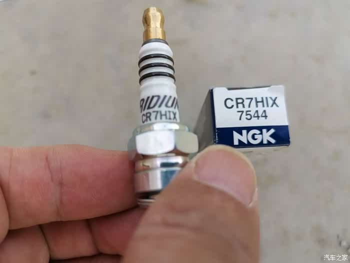

电装铱金火花塞的型号
看看火花塞的细节

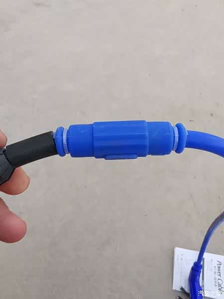

点火线和高压包掌柜的已经帮我做了连接,手工精细。

改装和原车的高压包对比1
原车和改装高压包对比2

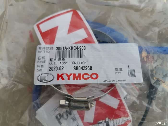

原车高压包上面的生产日期,应该比较新鲜吧。
