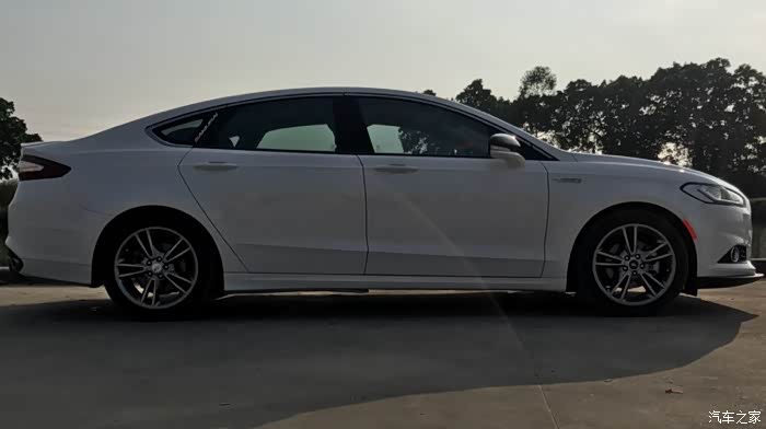

先上弄好了的车子侧面照

这是没换轮毂之前,前几天自己洗车时候拍的,轮毂换前换后自行对比。
没换轮毂前,其实也很帅。
