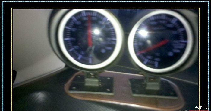

由于我们奔奔mini本身没有水温表和电压表,只有水温报警和电瓶故障报警,一直以来都想给他装上这两个表,准备了一段时间,网上也看了下别人的安装方法,安装比较简单。有一个方法是无损安装,这是我最喜欢的,当然也得多费一点点功夫。。直到前两天才把两个表装完。
在万能的淘宝买好了水温表,加水温探头,还买了一个水温三通,我怕不能进行无损安装,所以得留一手,买个水温三通备用。
无损安装就是不用割破水管装三通,直接在发动机 水箱散热片的排水口塑料螺丝口!就是重新做一个铜螺母然后中间打孔打上螺纹牙,将温度感应铜探头安装在这个铜螺母上!是最方便,最快捷的方法!
