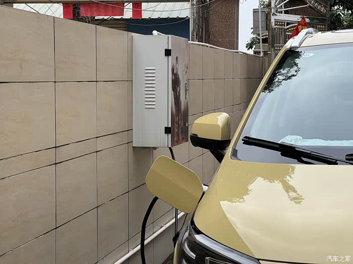

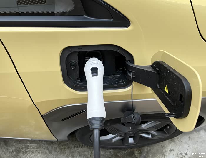

我经常用慢充,只有在跑长途的时候才用快充。之前听很多车友说充电枪拔不下来,不知道你们有没有遇到这样的情况,我最近就常遇到,特别是外面的充电桩或者别的品牌的充电枪。
你们遇到拔不下来时你们是怎么操作?

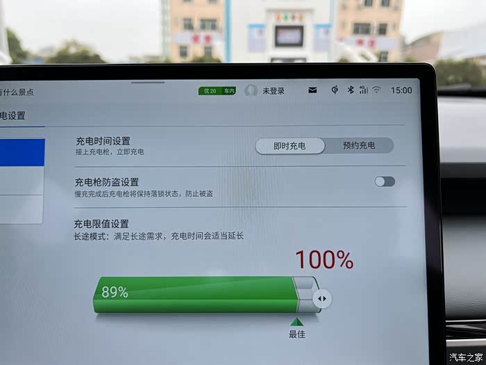

我们可以在车机上【驾驶与能耗】-【用电设置】下的充电枪防盗设置,关闭这个功能就可以。

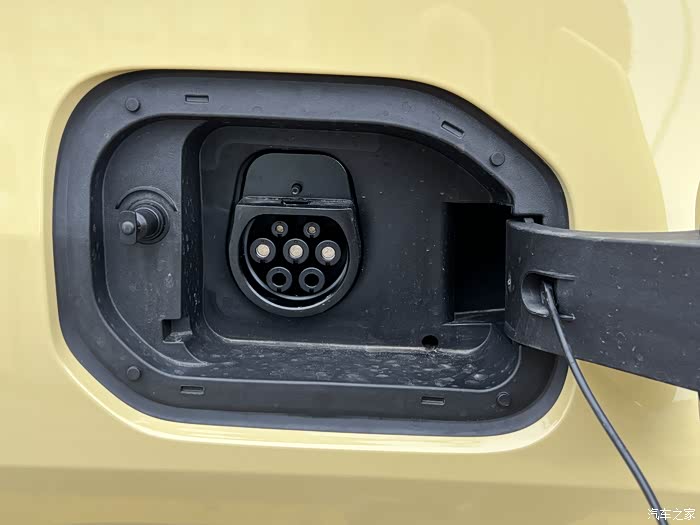

另外每一款车型都有配备一个充电枪紧急解锁拉环,一般是在充电口,相对应的车内的位置
如图:
AION Y Plus充电口在车头的右侧边,紧急拉锁需要打开车前盖,找到拉锁,轻轻一拉就可以解开了。
