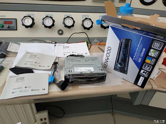

       2013款世嘉,到今年第5年了。前几天RD9 CD机头罢工,可能因为13年时换过7850功放芯片,摩机换过几个滤波,耦合电容的缘故吧。于是就想着换个CD机头,虽然给RD9拆换了电容已经修复。还是下决心要升级个机头,比较了阿尔派,歌乐,建伍等牌子后,锁定了建伍。比较纠结了几天,终于购入建伍KDC-320UIM,一千两百五十大洋,建伍旗舰店优惠一百五,还可以6期免息。还是很划算的。我网购习惯,能免息分期的决不一把付。
顺丰3天收货,印尼产,国行有三本说明书,两本英文,一本中文。中文说明书纸白,纸质好。两本英文灰扑扑的,拿在手上让我有去上个厕所的冲动!想起小时候公厕给的那种纸,就跟这个一样。而且公厕给的都比这个厚一点硬一点。岛国产品注重环保,多数产品都是这样的。
附带尾线已经做好了大众接头,雪铁龙系可以无损安装。

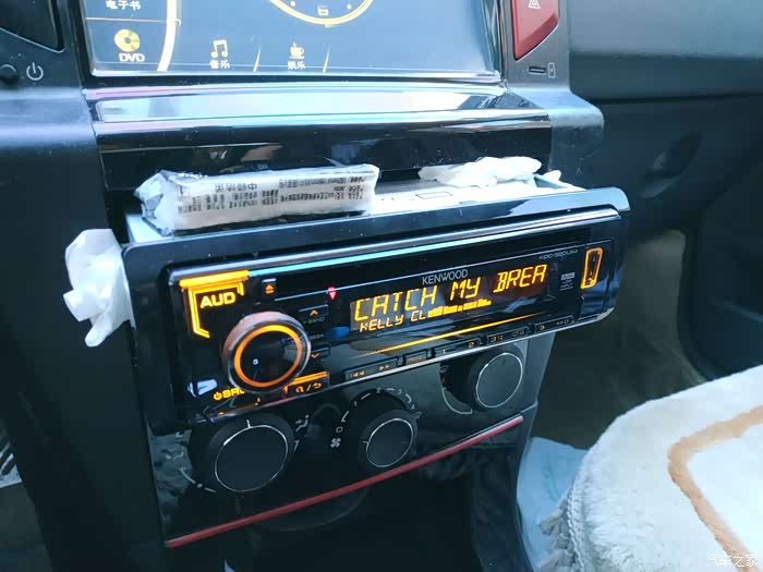

迫不及待的拿上车试机,先拿几团卫生纸塞塞固定下。啧啧,彩灯变换真是漂亮啊。

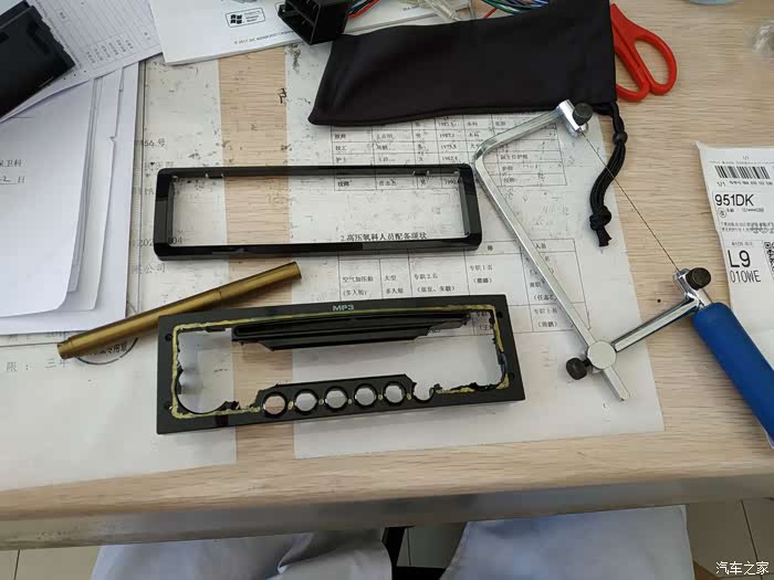

首先考虑中控美观问题。想着用原RD9面板做个边框,这样安装出来中控平整,原车风格。
效果是不是很好呢?边意淫边动手干了。拆掉主板按钮。画范围,拉花锯伺候。这时候发现问题了。由于RD9的键盘布局,导致那6个圆会留下一半去不掉,会不会影响美观呢?管他,掏出来安装时再看

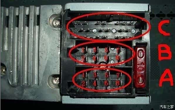

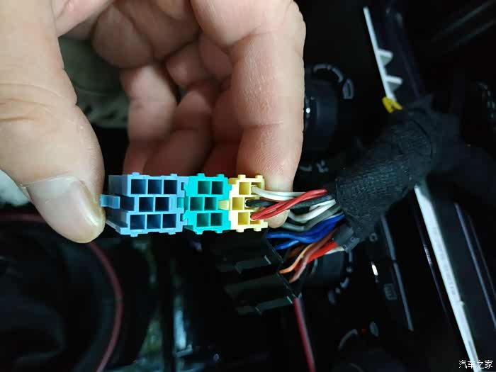

原RD9是有AUX尾插的,导航AUX输出从尾插输入原RD9机头,如图为RD9机头尾插口
RD9机头尾插口定义如图,自己画个图,比网上查到的图清楚明白

心心念念想保持原厂风格,来来,放入挖好的RD9面板框比较下先
如图RD9面板框效果,边缘平是平了,可下边那一排弯弯绕实在让我忍受不了,索性还是用回原配边框吧

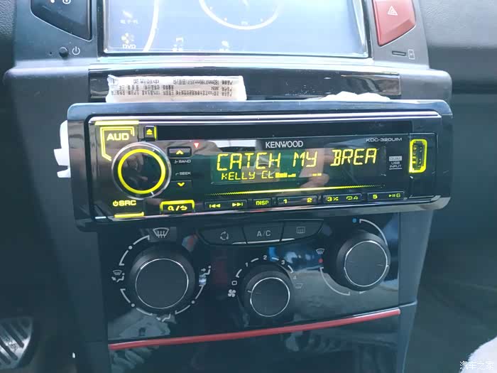

最终完工效果图

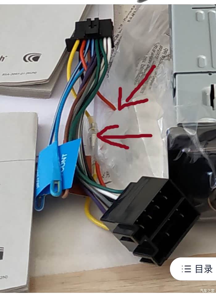

这里说一下尾线的安装问题,图中两个箭头所指的红黄两色线分别是红(ACC)就是钥匙开关线,黄(电瓶12V常电)。两根线上都预留了插接头,原厂默认是红接红,黄接黄。根据世嘉电源插头定义需要换一下,就是红接黄,黄接红。切记啊!
不换的话常电12V是接入机头ACC的,导致机头没有播放记忆功能,每次发车都得选择音源,从第一首播放,很闹心的。并且会影响音质。没错,影响音质!我安装时就没有换,听了几天,总感觉声音不咋对劲,怎么形容呢,就是感觉声音“寡淡”,高频去不远,低频出不来。换对了后,音质就漂亮极了。

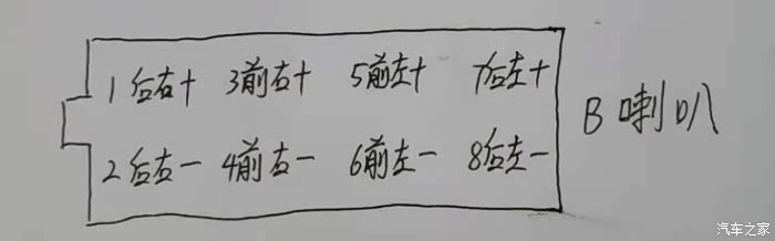

allrighteous 2018/12/04 14:04:52 发表在 6楼
请教楼主,rd45的接线跟这个图一样的吗?我在接低音炮的高转低,,可以指导一下吗?
指导不敢当啊,交流讨论一下,定义不一样,rd45定义如下
高转低从左后或者右后接,两个前各并了个高音的
