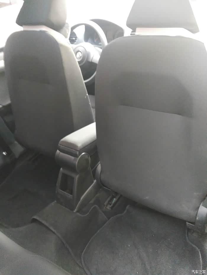

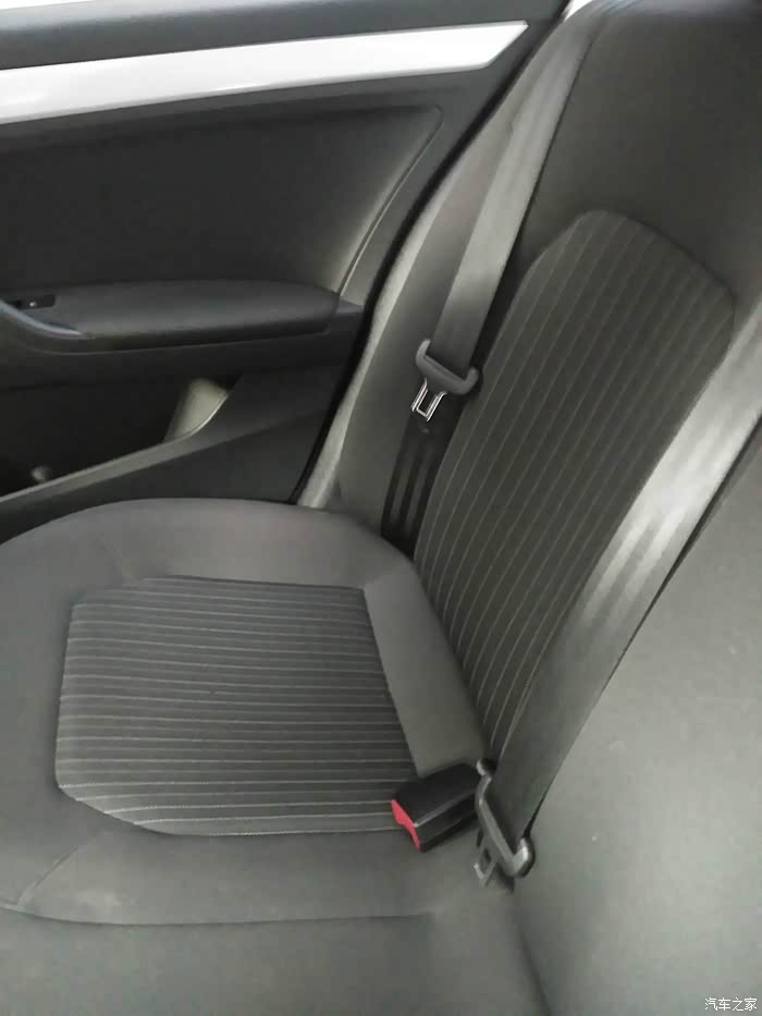

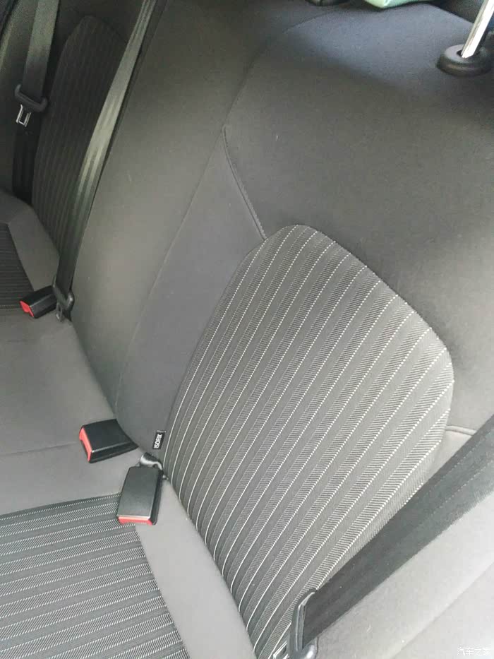

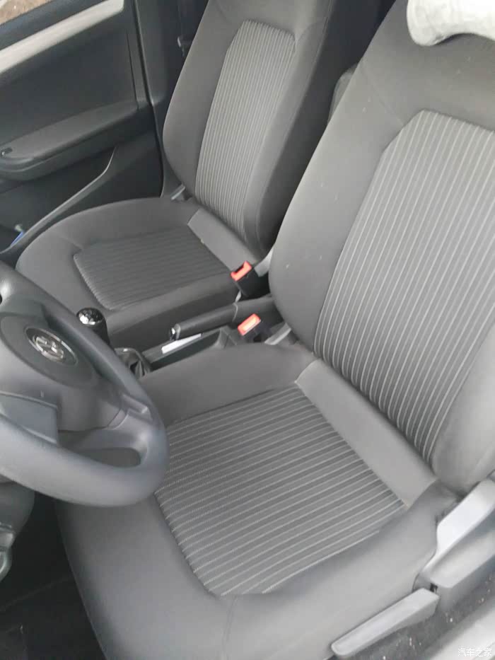

原车座椅,留个纪念

原车座椅,留个纪念
原车座椅前排
原车座椅后排
原车座椅后排右
原车座椅后排左

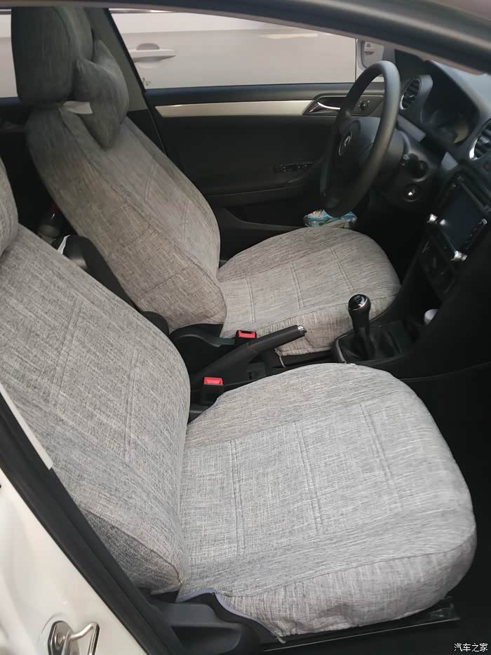

新座套到货,先看看整体效果吧。

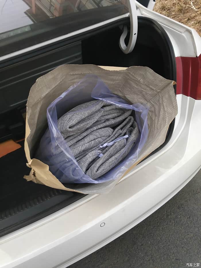

座套包装,避免广告嫌疑,袋子正面就不传了
安装后前排
安装后后排
