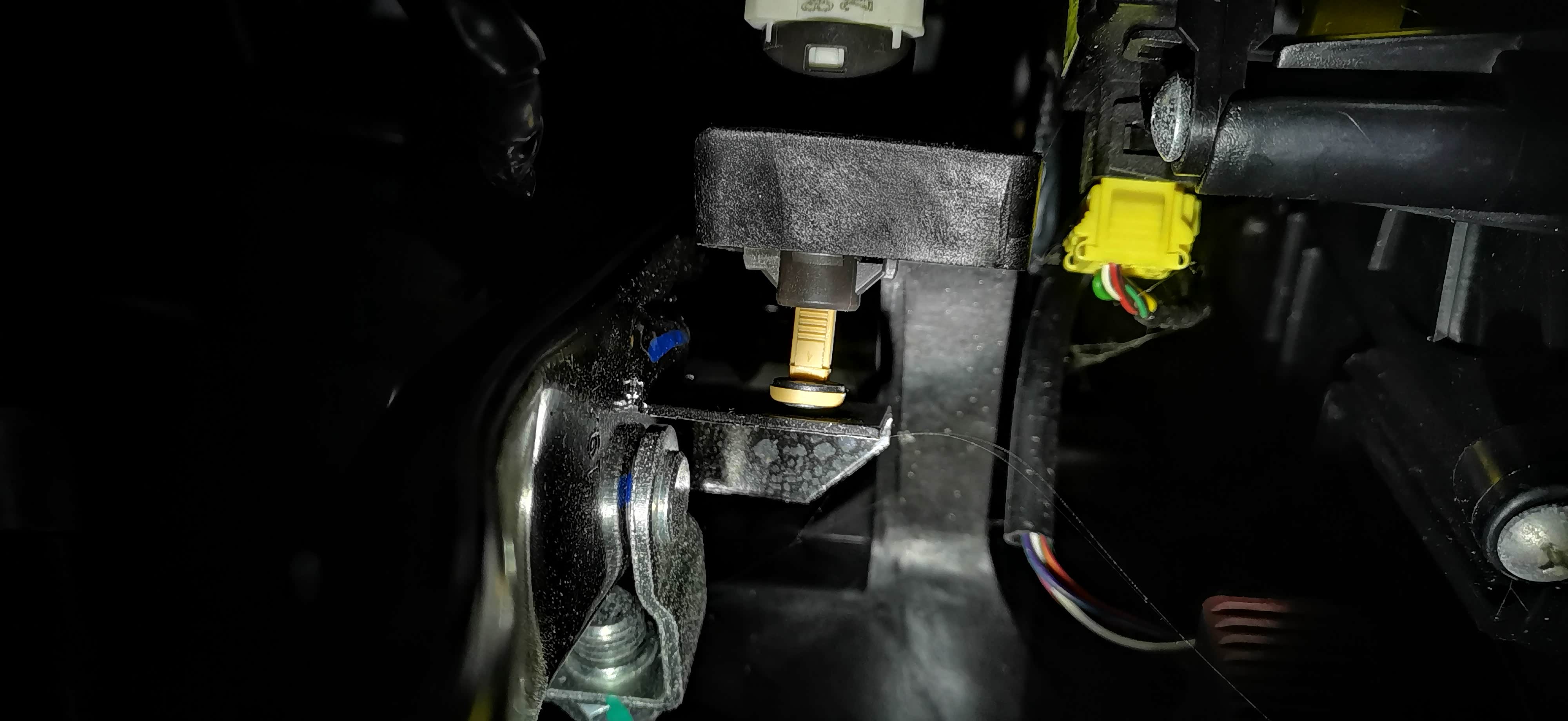

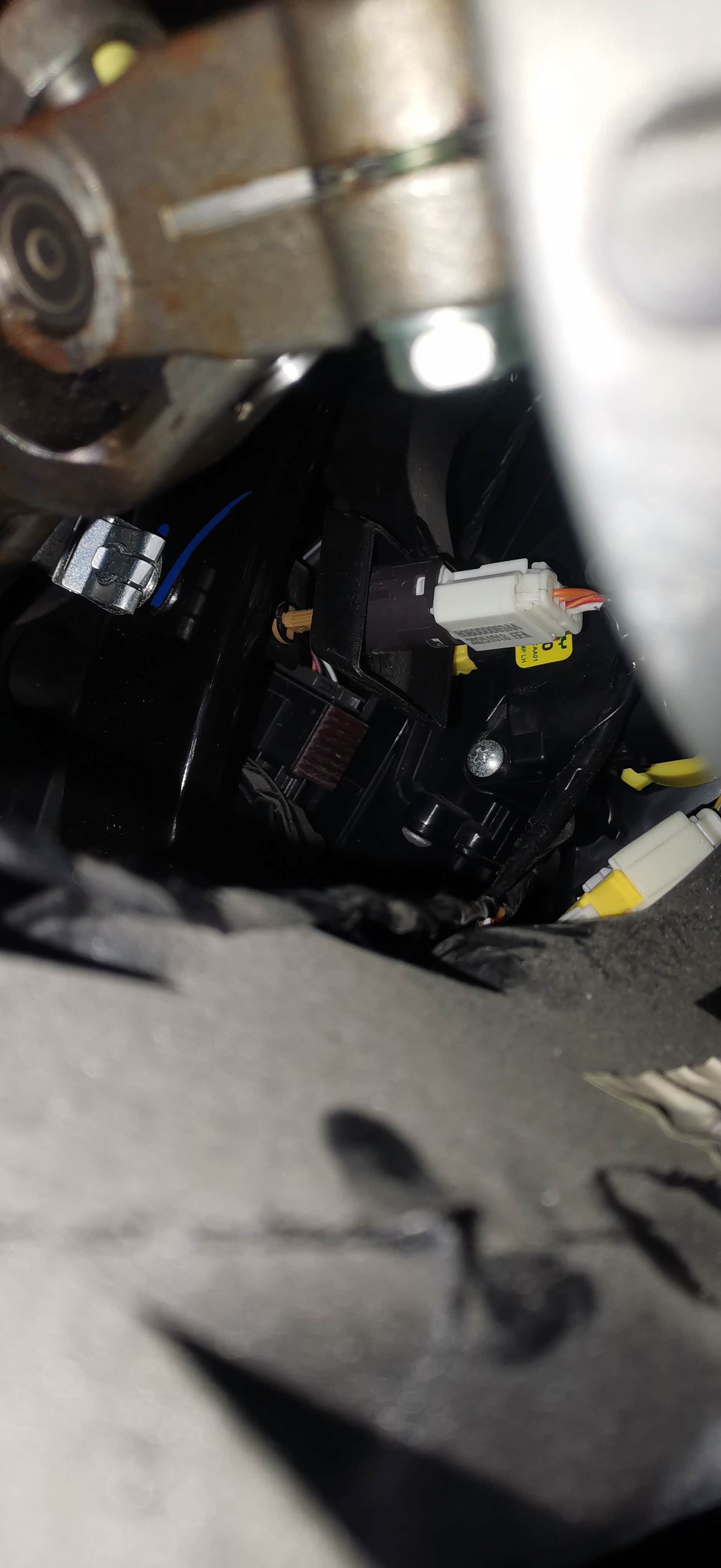

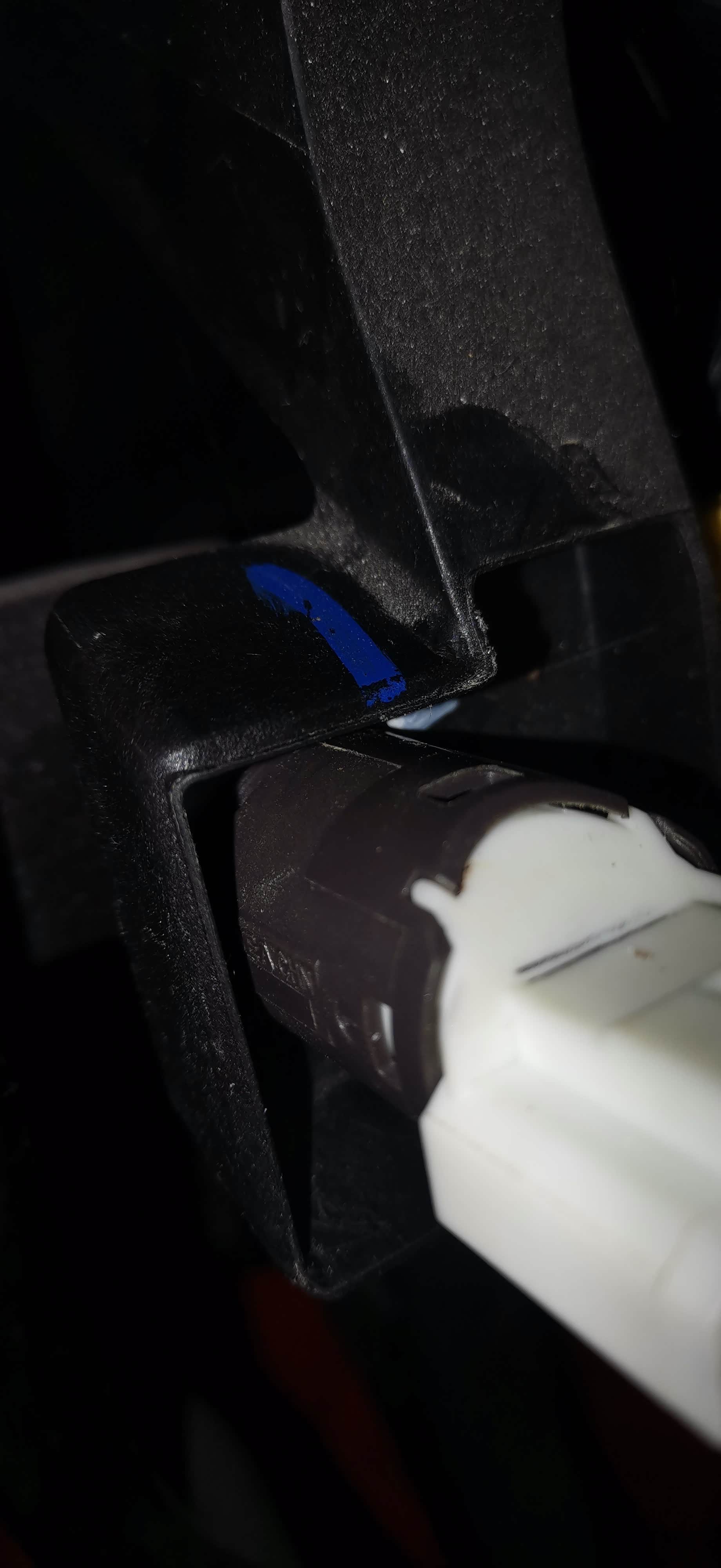

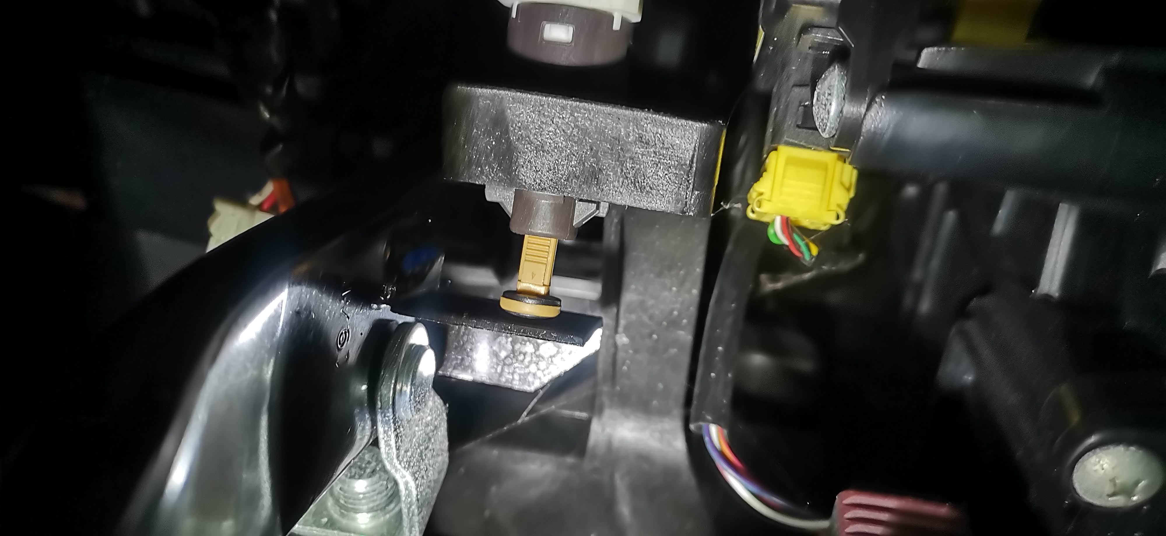

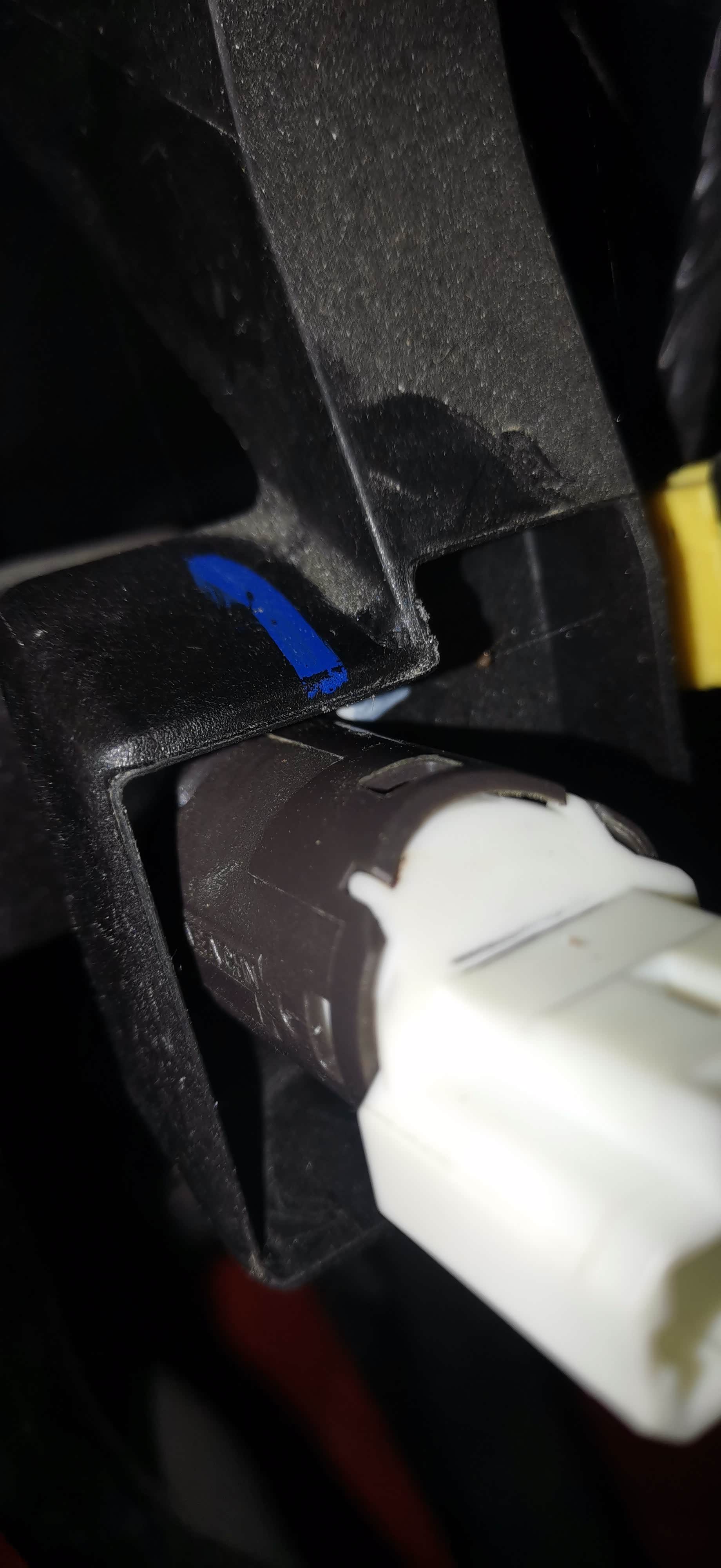

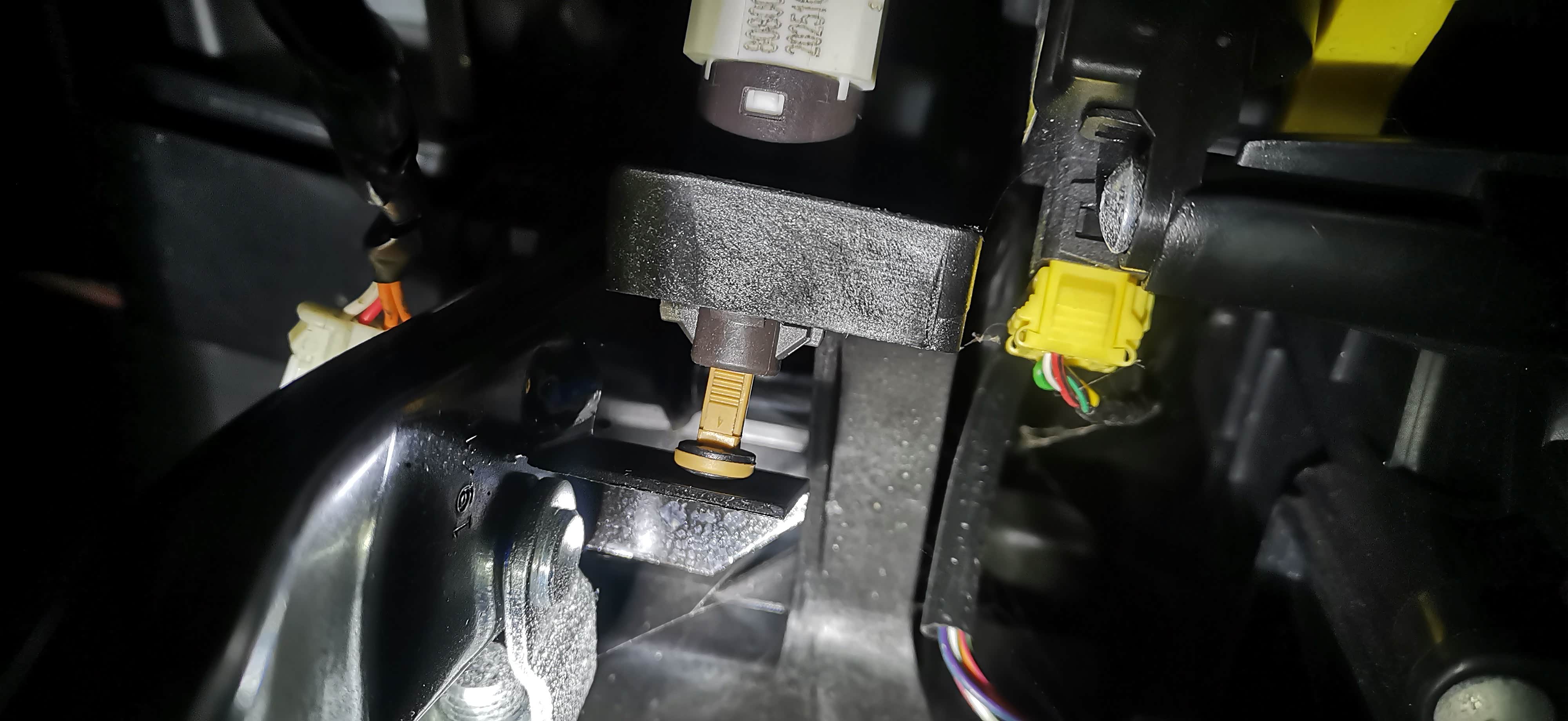

关于观致刹车开关换了之后能否解决低速顿挫问题为了证明是不是刹车开关问题,我亲自拆解,把方向盘下面两块板都拆出来,发现自己之前换的面不对,应该把平的或者有字平的那面安装朝主驾驶,网上也是新买了刹车开关,换了之后确实有效果油门跟脚油门跟脚了,突然踩刹车再加油不会空轰高油门了,还有低速20左右时不会一顿一挫了,之前低速总感觉在半联动状态,高速感觉不明显,低速就很明显一顿一顿的。
