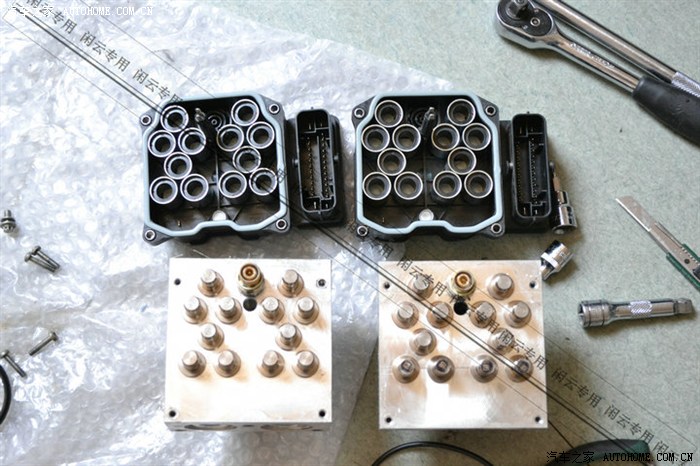

先把二个泵完全拆开

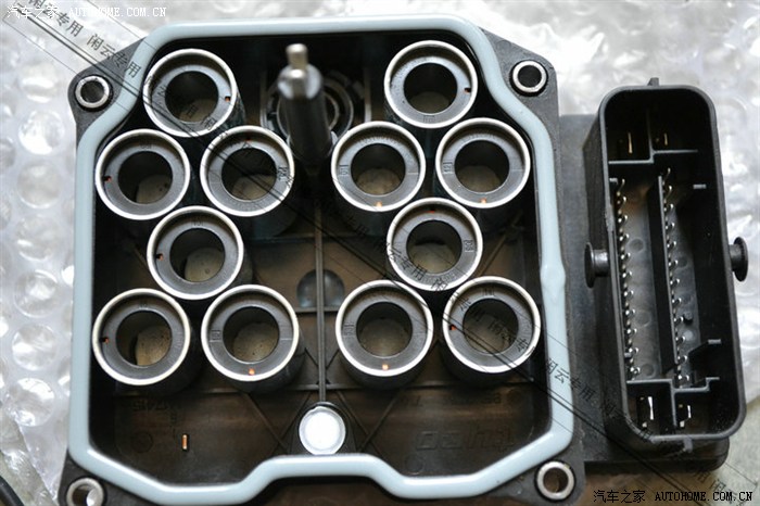

拆解后的图片,ESP泵内共12个通道,同样也就需要12个电磁线圈

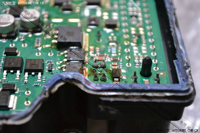

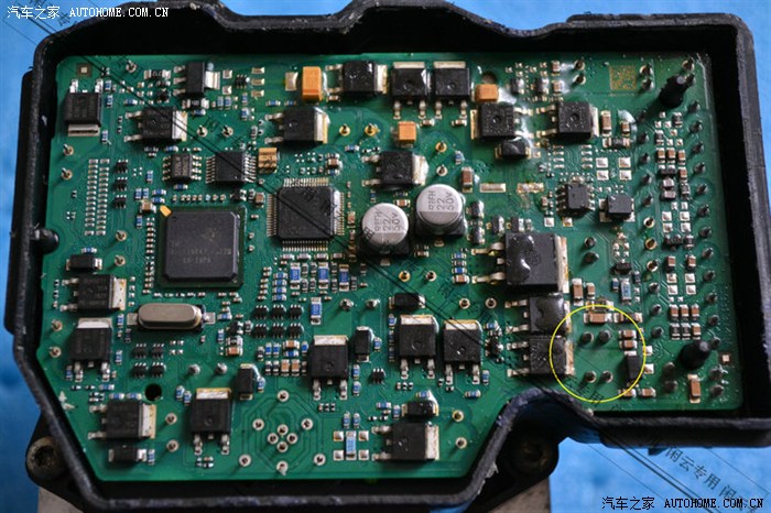

所谓的换主板,只是把主板上电机的二个接点补焊了一下,也就是黄圈中的4个点
再来一张放大的图

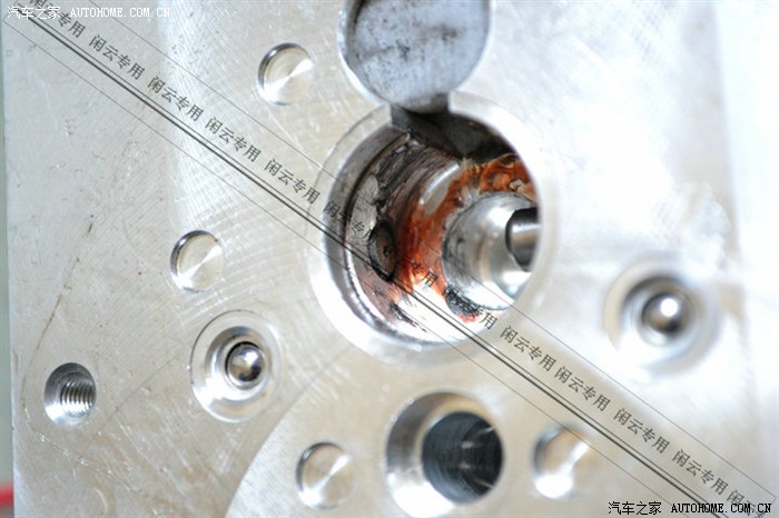

被修理厂损坏的柱塞,已经不回弹了

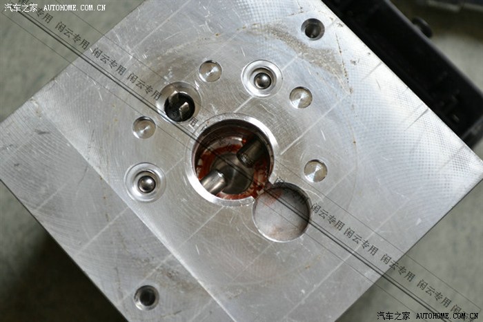

另一个泵上的泵体正常,柱塞完好

那个焊点好像短路了?
那二个焊点本来就是通的,我开始也当焊短路的,然后重新焊分开后,再查一了下线路板,确实是通的
