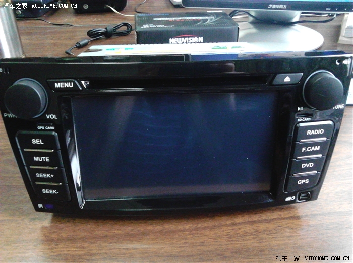

提车后,一直想装一个DVD一体机,4S的太贵,在网上逛了很久,前几天在万能的淘宝里“沦落鸡窝的鹰”那里买了台凯斯达一体机,老板送了后视摄像头、一张4G卡和一点小东西。本来想自己安装,但还是觉得一个人安装太麻烦,况且以前也没有经验,恐怕会走弯路,因此还是找到装饰店,花了200银子,两个小时搞定。这机子接口丰富,具有音视频输入输出、两路摄像头输入(后、侧视),显示效果、后视摄像效果不错,音质也比原装CD要好一些,目前还比较满意。

拆开包装后的DVD

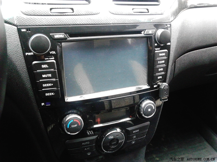

安装效果(安装前已贴了膜)

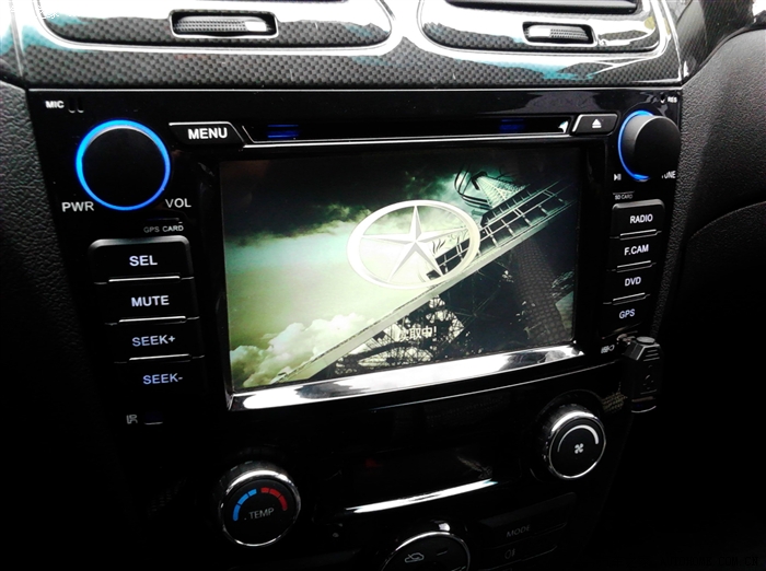

开机效果

背景灯蓝色的吗?自带的还是你自己改装的?
这款DVD背景灯是蓝色的了
