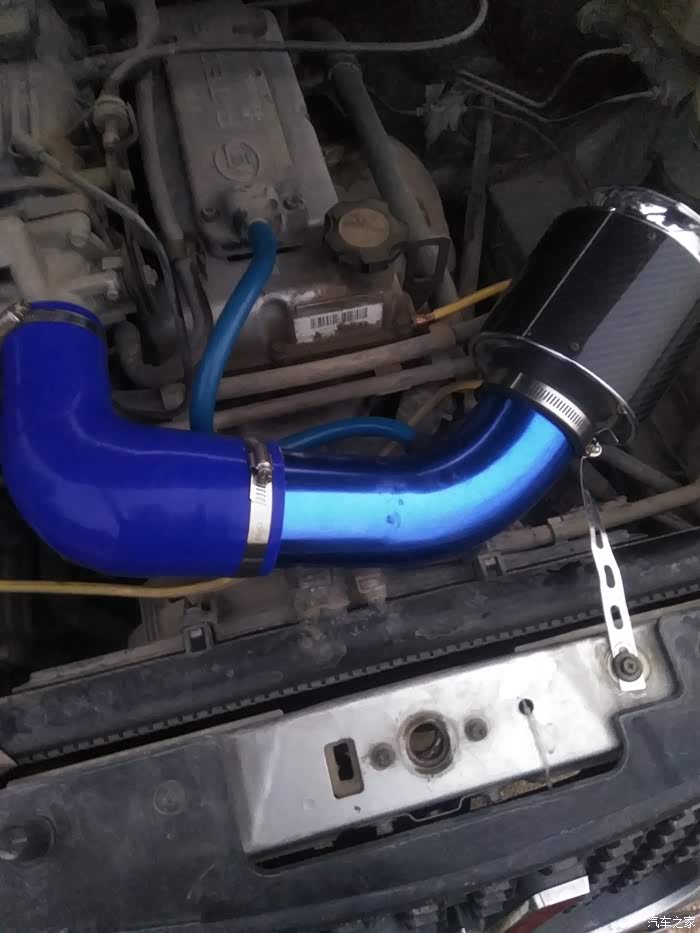

大流量冬菇头已改装完成
正如上篇测试篇所提到到,直接利用了原车的空滤软管对接了冬菇头,也已经实车测试了一次长途六小时驾驶,各方面表现不错,很满意,提速动力连接,换挡平顺性和共振减小都有一小步的进步空间,上篇的测试贴中已经有网友论坛过了,的确这个大流量值得推荐,手头宽裕的,建议替换原车,会有不小的惊喜。
!上图中是刚到手第一天装车测试篇所初改的,直接接入原车软管中就可以完美替换并且不碍事。
!上图中,因为初测非常完美,今天决定一并修改完美永久使用,老规矩,曲轴废气改了直排,这个空滤洞还是老办法找个螺丝沾点生料带密封堵上,因为直排了不需要这个通气了,在此不讨论废气改直排了。
上图中,开始垫点东西,不知道隔不隔热,但目的是震动的时候不要互相摩擦,要不然会影响水箱寿命。
将整个套件比对安排好,然后套入,打了点密封胶,以前改灯省下的卡夫特灯胶,有什么用什么,稍微有点作用就好,粘生料带也可以。
电工胶包住,绝对不会再漏一丝气进去。
套入节气门,收紧卡酷就基本完工了。
基本配套来的东西自己整改上去就这个样了,因为我没买它的90度转头,45块一个转头太贵,我自己整改了一下,改出来就是这个效果了,也只能这么改了试了很多次就这样最合理不碍事。
最后就是固定冬菇头了,铝管下来垫了胶,预防震动抹茶水箱件,冬菇头能接触到的任何地方,都垫了胶垫,预防发动机震动和冬菇头摩擦,损坏期寿命。
其次我的尾气再循环egr阀可是堵住的,只是节气门挡住你们是看不出来的
点火升压将原车12v提升到16.5v供给高压包,高压包配有点火增强器,改装的道路只有三条,气,电,油,进气出气,点火性能,油没得搞国内油,也搞不变,也不需要搞,想搞就上12个孔喷头,但宏光享受不了也不适用。目前进气大流量了,电性能也提升了,宏光的排气管我看了,也开始秀得差不多要穿洞了,什么时候秀破再对排气动手当然前天不影响年检。
20

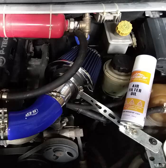

粤A广州车神 2019/07/05 23:50:32 发表在 15楼
你的红色瓶子是什么呢?
我也没看懂那个红瓶子是什么作用的,二次进气嘛,又感觉不对

Oo男人之苦oO 2019/07/07 23:15:31 发表在 29楼
嗯。。。点火升压、冬菇头、谐振、二次进气和刹车辅助都是自己改的,我还自己焊接了一个刹车顶,选定的安装位置不够结实,最后没找到好的安装位置就放弃了。红色瓶子是刹车辅助,加了后对刹车帮助不大,充其量就是熄火后可以多踩几脚刹车而已,不建议加装没什么作用。
