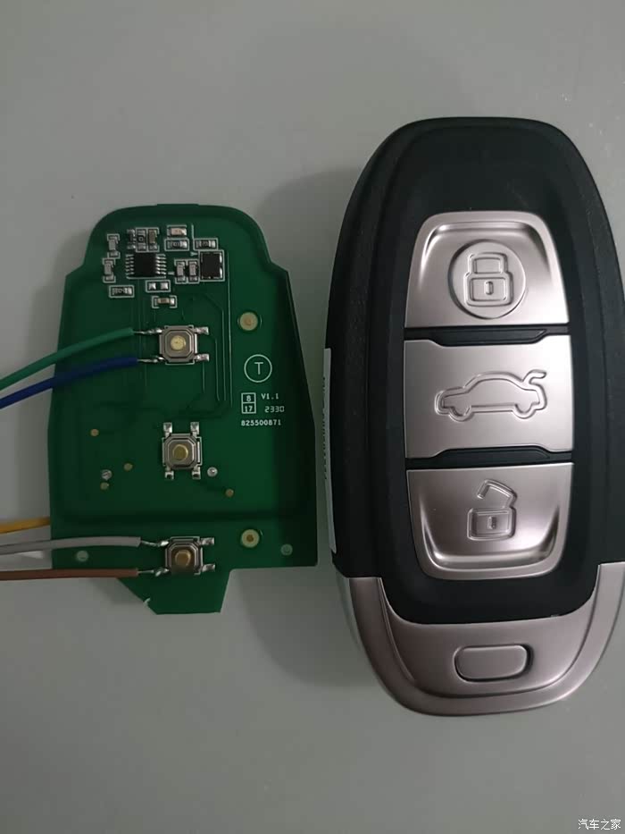

多多买了蓝牙控制板,今天抽空装到车上啦!钥匙跟电路板焊接好线,剩两个电源线,找了两个插片焊接好正负极,在obd接口找常电口取电,再把钥匙电路板放置位置处理好就可以使用了!

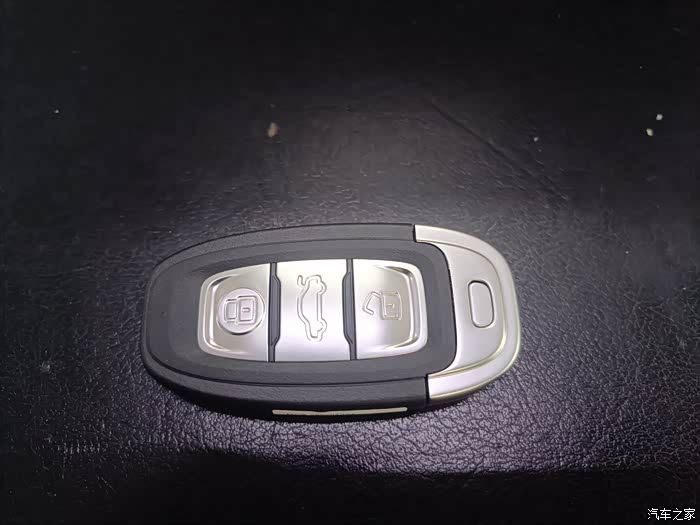

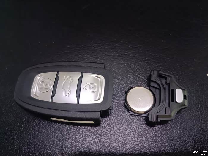

拆开

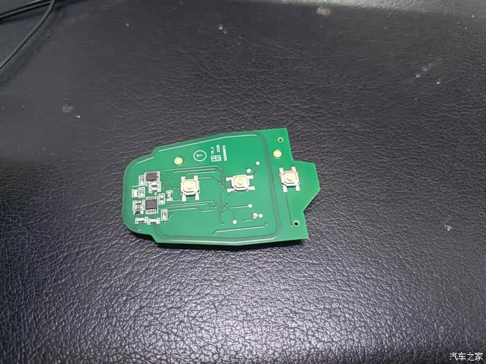

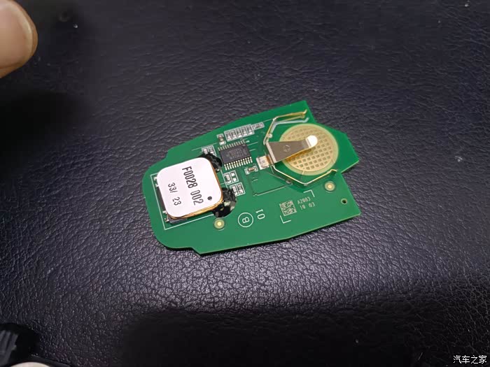

拆出电路板

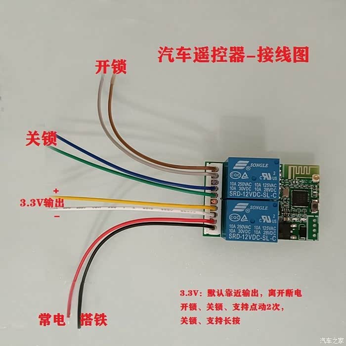

这就是电路板接线图
商家发的接线法,照样子焊接就好

本来把钥匙电路板绑在obd线上,居然车子没有找到钥匙信号,稍微往中控移动一点才行!只好拿胶布缠在安装obd的那块黑色板子后面,试机成功!
开门电路会启动,车子行驶后即使断开蓝牙也不影响开车
