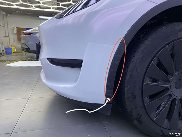

在一次停车过程中,由于未注意到驾驶位左侧一处矮小的花台(屏幕也未发出提示报警),导致了停车时的小擦挂。
下车查看受损情况:前保险杠位置改色膜擦挂,左前方叶子板轮眉防擦条脱落擦伤。对局部的改色膜进行了修补,但是轮眉防擦条划痕始终也不好看,所以决定进行修复。

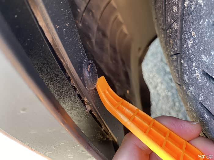

一、先拆掉固定卡扣,中间全部是塑料卡扣固定,稍微用力便拆下(大力出奇迹)。

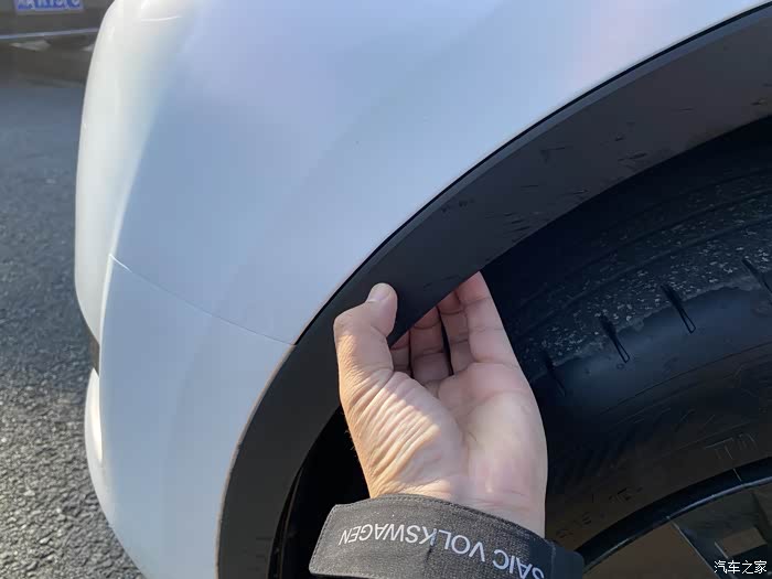

结果:副厂件顺利安装上了,远看没有什么问题,但是近看缝隙很大,与车辆的匹配度不太好,有点松旷,只能说勉强修好,一分钱一分货,没法和原厂品质对比。
