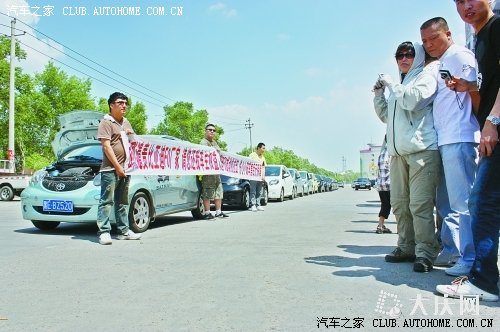

段超向《中国经济和信息化》记者介绍说,F0车友会的众多车友听到阎先生的车做了拆解并且更换了发动机的消息后,在原北辰店进行了一次集体拆解检测。
这次活动共有13位认为自己的F0有异响的车主参加。经过拆解后,其中12辆车确定拉缸。1辆车问题比较轻微,还不算拉缸。但这些同样面临拉缸问题的车主却没有得到同阎先生一样的待遇。
比亚迪得到原北辰店的汇报后,不但没有给这些车主解决问题,还迁怒于原北辰店经销商。段超说,比亚迪得知我们为13位车友做了发动机拆解后,愤怒地强行停了我们店的售后工作,没过多久,车也卖不下去了。同时,已经拆解的12辆车被要求送到达顺店协商解决。
“据我们了解,部分问题车主反映车还是没得到修理。”段超说。此后不久原北辰店也退出了比亚迪的经销商网络。
