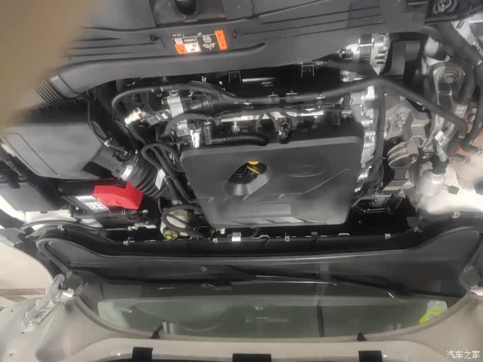

很久没有写帖子了,鉴于是新款车型,换了机油,准备详细写一个帖子,车型是2019款福克斯,184匹马力,8AT变速箱,朋友的车跑了1万公里,之前5000公里的时候在4S做了首保,这次换机油的时候行车电脑显示机油寿命还有40%多,原厂机油跑个5-6K公里差不多该换了。此篇帖子还是有些干货的,慢慢往下看

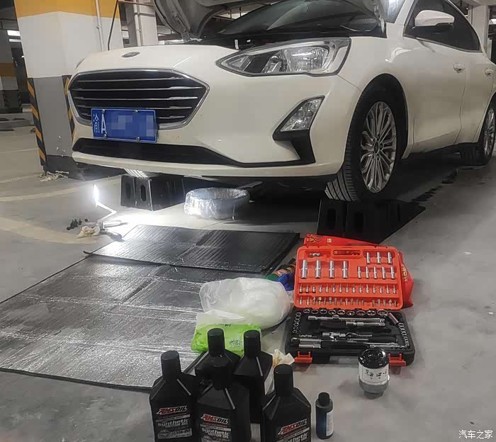

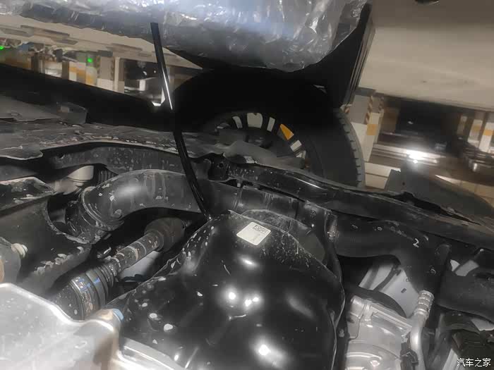

准备开工,更换安索签名版5W20,需要5QT的机油用量,5瓶倒下去刚刚机油尺中线偏上,完美。护板已经拆卸完毕,约20颗螺丝,具体没有数,所以一把电动螺丝刀是很有必要的

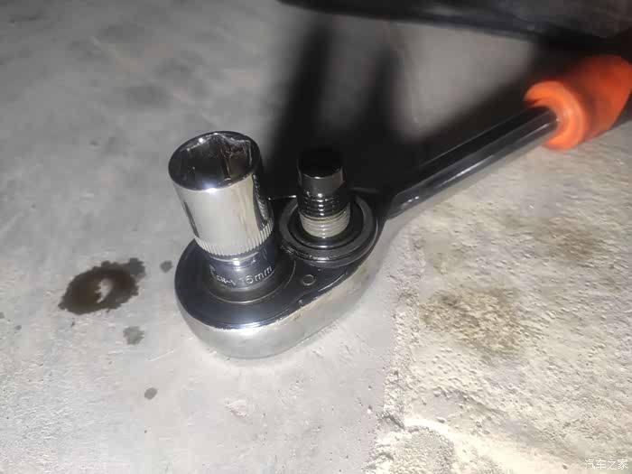

准备卸下油底壳螺丝,即将完全卸下的时候,往上快速的拿开螺丝,要不然就是螺丝冲进机油盆里,或者冲得满手都是机油
油底壳螺丝是带有橡胶密封圈的,因此拧的时候注意力度,不要暴力,有扭矩扳手最好,不过我换了很多车的机油,这个力度把控很准确了。油底壳螺丝使用的是16mm套筒规格
哗啦啦的流啊,看着真爽,这是能把机油放得最干净的一个***
放了油底壳螺丝,之后再次打开机油盖子,为什么不先打开让他流快点呢?算是一个小窍门,先打开的话,机油更顺畅的流,当你取油底壳螺丝的时候,会更易喷的满手都是,因此后打开机油加注口让废机油流快点

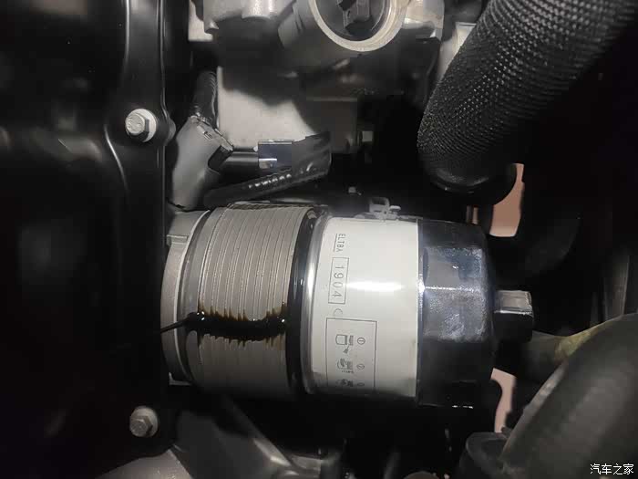

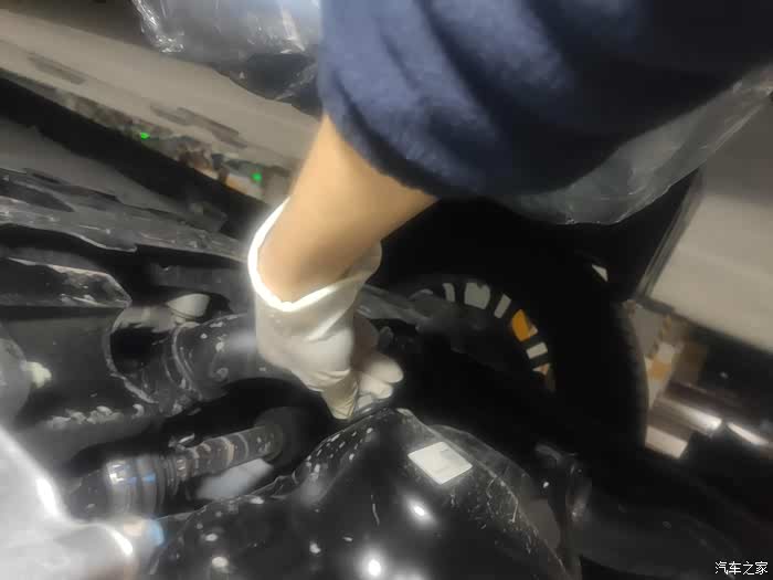

虽然我套了机滤扳手,但是我是徒手拆卸下来的机滤,带上乳胶手套,摩擦力还是很大,很好拧松。上一次首保是在4S进行的,所以安装很规范,没有上太紧。慢慢松开机滤,让机油慢慢的流,不要一下子松开。
敲黑板,下面要考试:拆卸完机滤之后口向上慢慢拿开,此时你会发现油底壳放油口明明刚刚流得很小了,当你拆了机滤之后,流量更大了。提醒各位不要看到油底壳没怎么滴了就上油底壳螺丝,当你拆了机滤发现放油口还有更多残油流出来。因此机滤口和放油口都没有什么机油的时候再依次安装油底壳螺丝和机滤
安装新机滤,抹上一圈新机油,增强密封性。机滤接触底座之后再拧3/4圈到1圈就行,切勿太紧把密封圈拧变形

启动运转一段时间后检查机油尺,最后一瓶,此时车辆已经放到平地,便于准确检查机油用量,最后结果和我们预期的一样5瓶倒下去刚刚好,机油尺中线偏上,完美的机油量。5QT约合4.73L机油量,不浪费
此时的我继续用泡沫清洗剂简单清洗下发动机舱,把我朋友惊呆了,是不是太专业了点。补充胎压我就没做了,朋友自己有胎压充气机

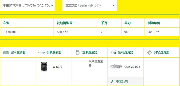

哎,我这刚买的新雷凌双擎,空气滤芯空调滤芯全部网上没有,短期只能依赖4s.。
应该淘宝还是有商家有卖的
